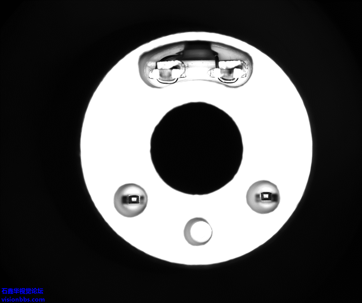

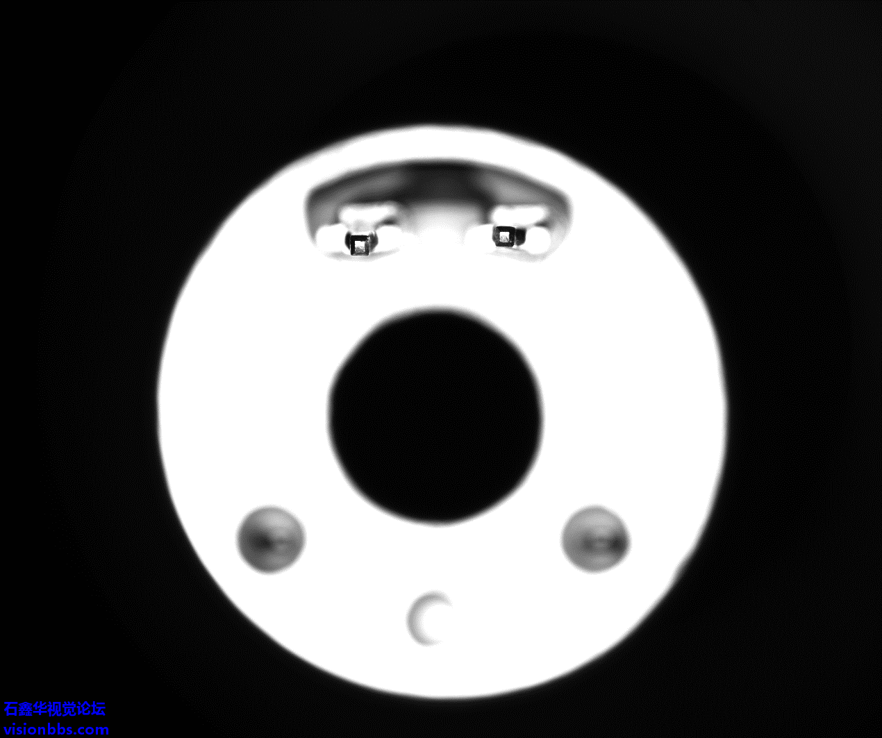

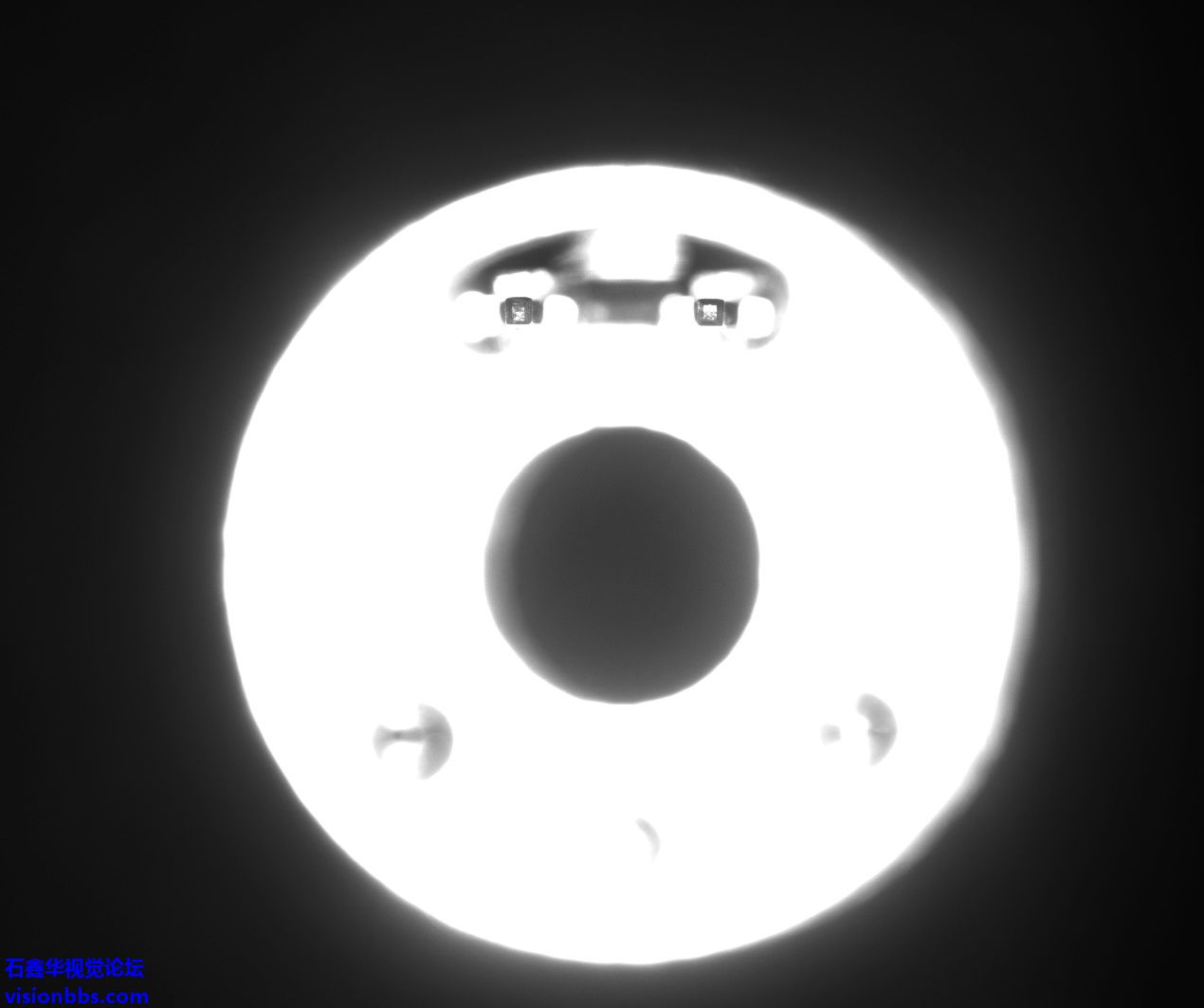

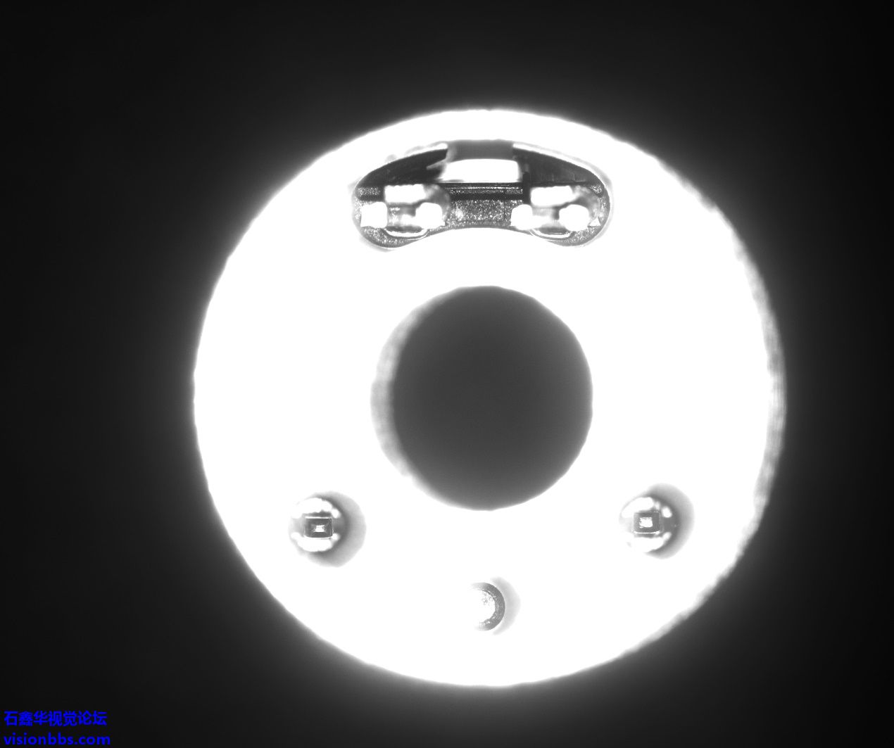

    插件针脚效果-同轴光源1
    插件针脚效果-同轴光源2
    插件针脚效果-圆顶光源1
    插件针脚效果-圆顶光源2

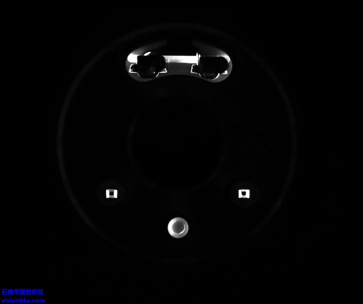

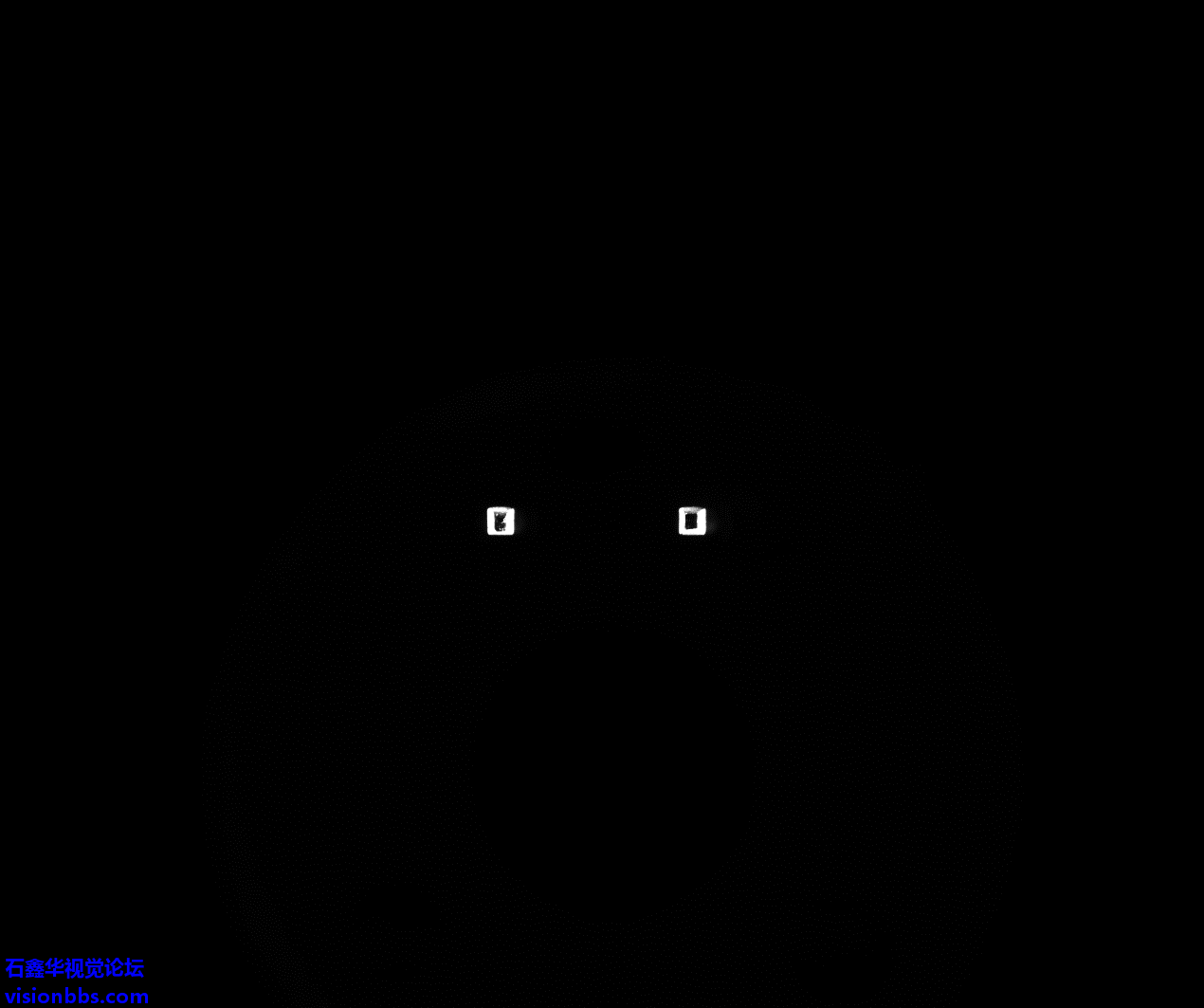

    插件针脚效果-缝隙光源1
    插件针脚效果-缝隙光源2
    机器视觉光源

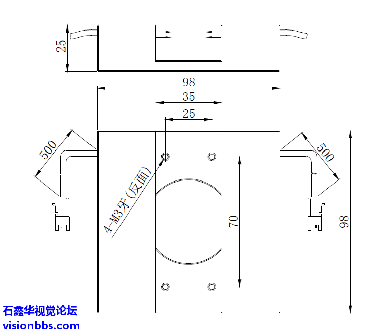

    本视觉方案中使用了多种光源进行测试,上面的效果来看,同轴光源、圆顶光源的效果差一些,而使用缝隙光源、针脚光源的效果要好一些。针脚缝隙光源主要就是针对插件机开发的,所以有一定的专用性。这里使用的缝隙光源SHI-PDL9898-W的效果要好一些:

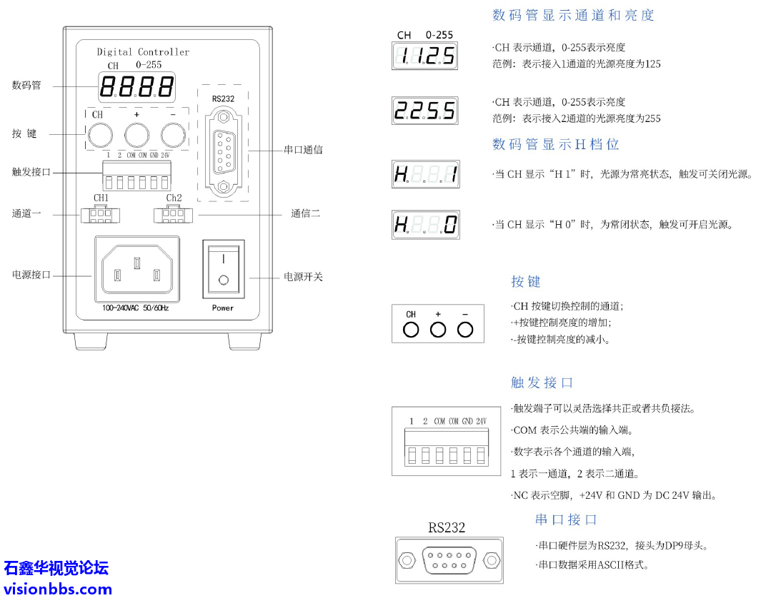

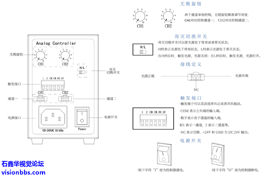

    光源控制器
    这里的针脚检测并没有过多的考虑插件的效率,所以使用了常规供电的缝隙光源,可以使用24V模拟控制器、数字控制器等进行供电。缝隙光源是两边独立供电的,所以需要至少2路的控制器,推荐使用SHI-APSM2430-2CHSHI-DPS2430-2CH
    SHI-APSM2430-2CH
    SHI-DPS2430-2CH

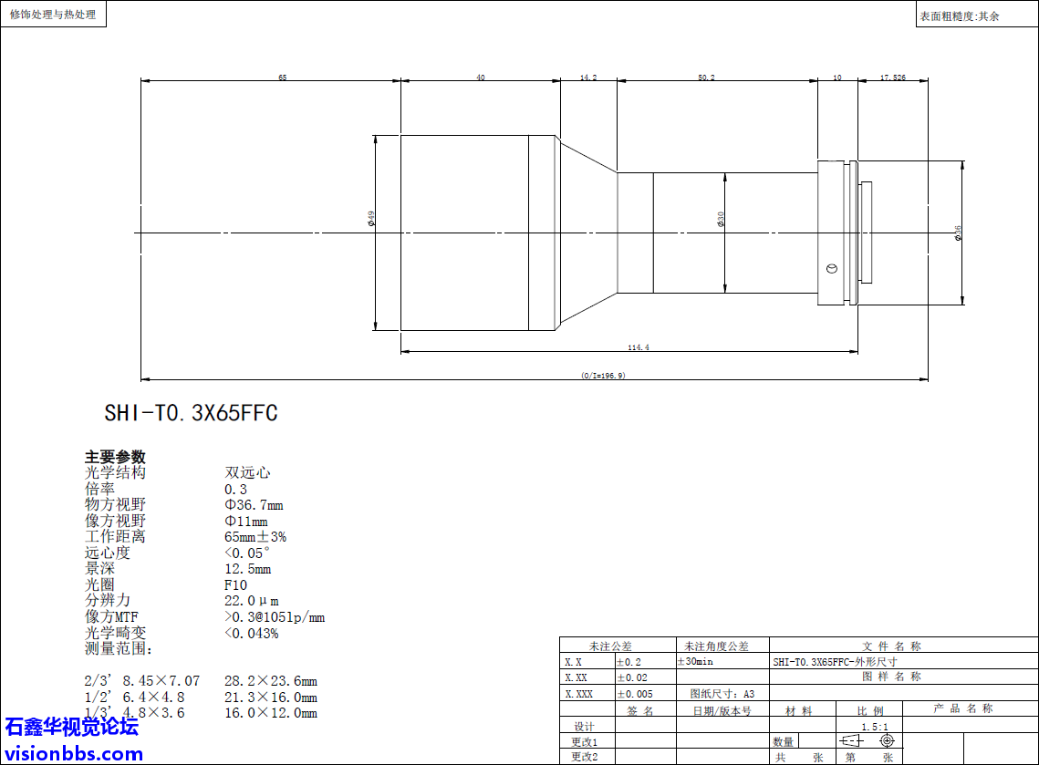

    拍摄范围比较小,几毫米到十几二十毫米,因为是要测量针脚的位置关系,不能有透视误差。通常拍摄位置是在运动机构的下面,所以需要尽量的节约空间,使用了65mm的工作的距离的远心镜头。这里考虑使用远心镜头SHI-T0.3X65FFR
    SHI-T0.3X65FFR

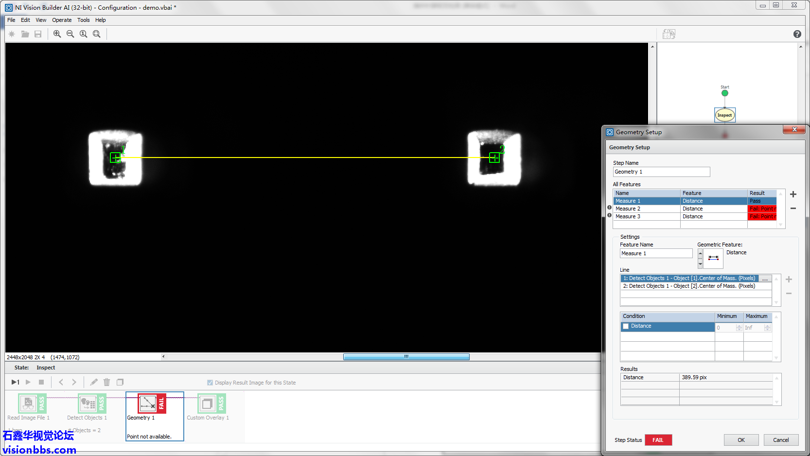

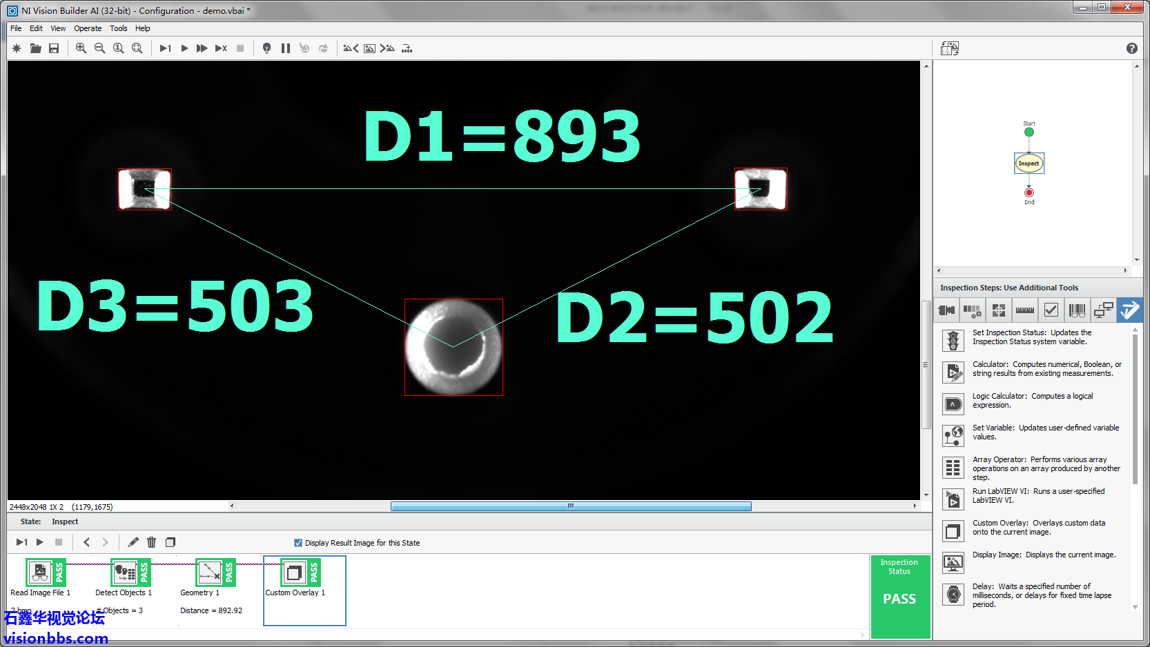

    针脚在图像上效果比较明显,是一个白色的粒子。图像处理算法的话,相对比较简单,主要就是做粒子分析。然后使用几何函数来求这些粒子之间的相对关系,如间距、平整度;又或者求粒子和其他参考基准之间的距离,如到圆心的距离、到水平垂直边的距离等。
    3点之间的距离
    2点之间的距离
             当然,同一时间可能无法得到针脚的位置和参考基准的值,那就需要多次拍照,然后再计算不同图像之间的目标的距离。

    项目相对来说难度中等。主要是调试时,不同针脚端面使用缝隙光源照明的效果是有差异的。端面倾斜面越大,那么粒子就越大。如果端面是平整的,那可能缝隙光源就表现不出来了。而产品的针脚可能会在不同的面上,参考基准和针脚也通常不在一个面上,所以需要分次拍照来处理。
