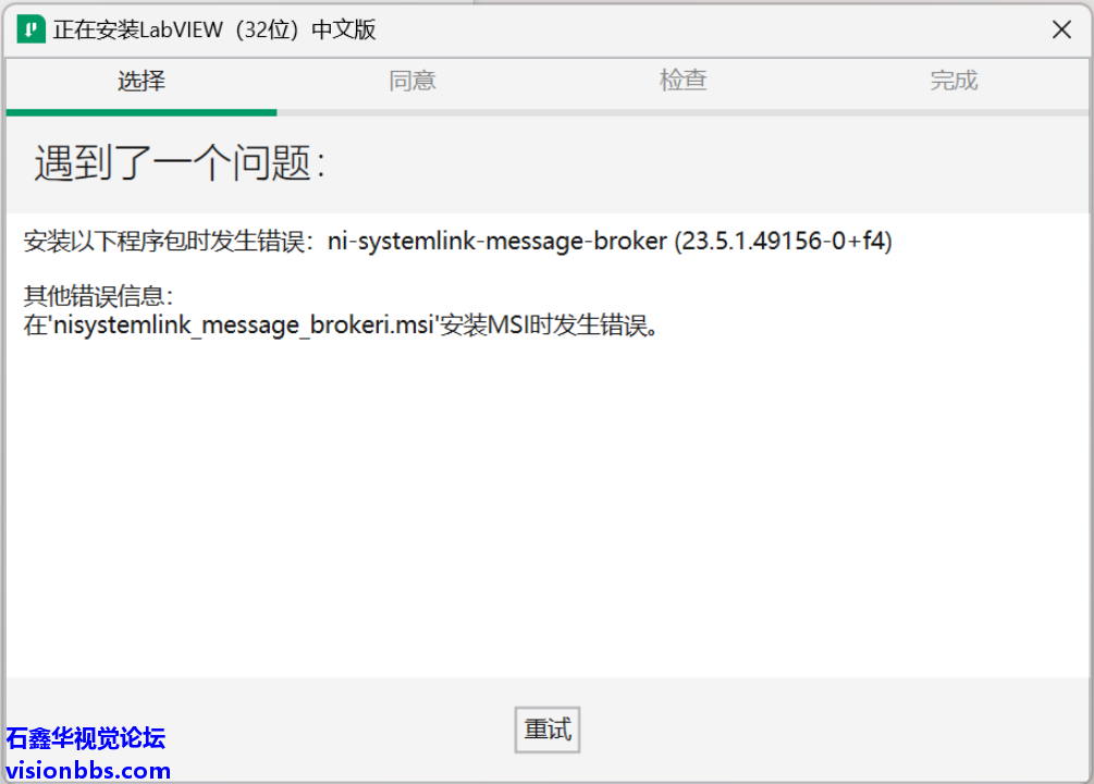

    问题详述当我尝试安装 NI 软件时出现以下错误。我应该如何解决这个问题?
    安装以下程序包时发生错误:ni-systemlink-message-broker (23.5.1.49156-0+f4)或其他版本
    其他错误信息:
    在'nisystemlink_message_brokeri.msi'安装 MSI 时发生错误。

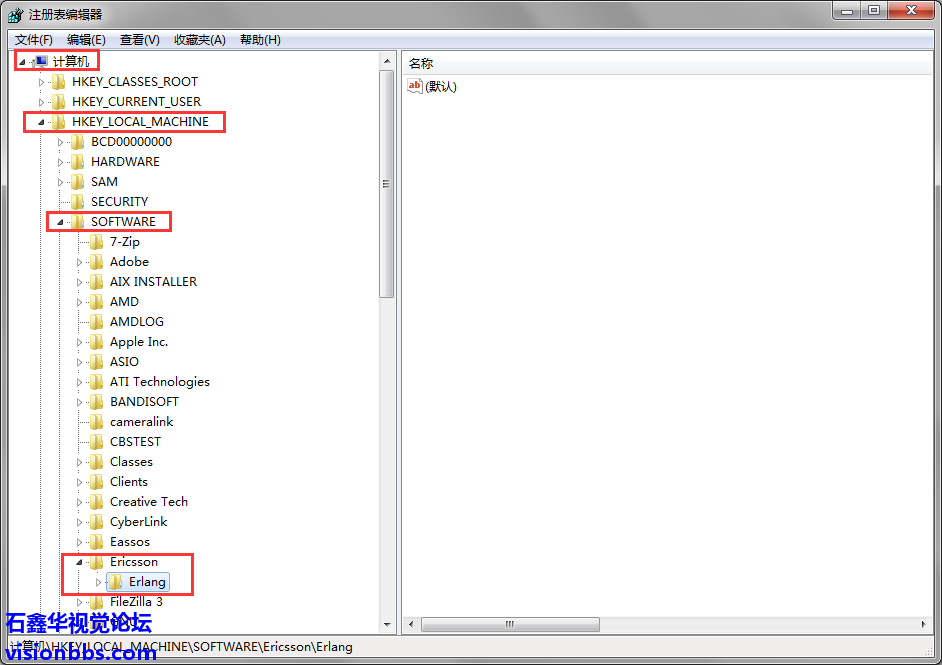

    解决方案这个问题可以通过从注册表编辑器中删除 Erlang 来解决,如下所示。
    以下是操作说明:
    • 在您的桌面上,按 打开“Run”命令窗口。
    • 输入regedit并单击确定,打开注册表。或直接在搜索程序和文件中输入regedit打开注册表
    • 选择计算机>>HKEY_LOCAL_MACHINE>>SOFTWARE>>Ericsson>>Erlang 。
    • 右键单击Erlang并选择删除。
