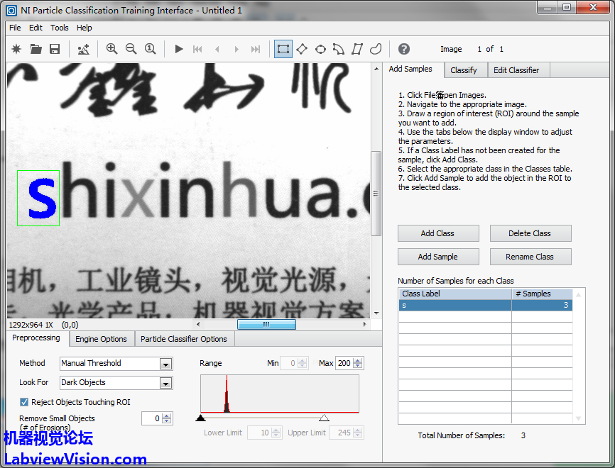

    VBAI2020 粒子分类训练接口程序ROI截取的样本和ROI位置不符的Bug

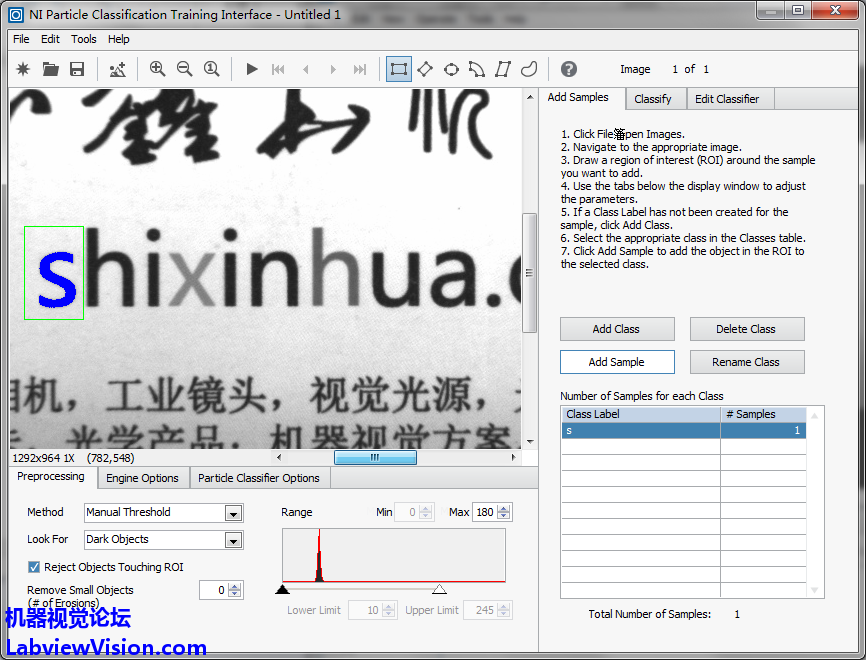

    点击AddSample添加样本按钮,将当前ROI中的样本添加到选择的类中:
    选择类中添加样本

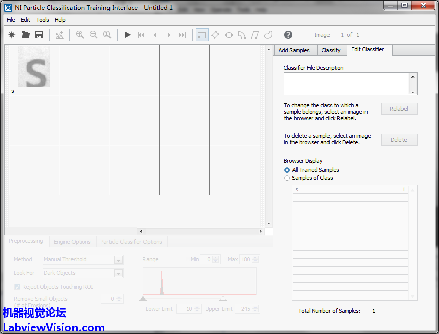

    分类器中的添加的样本

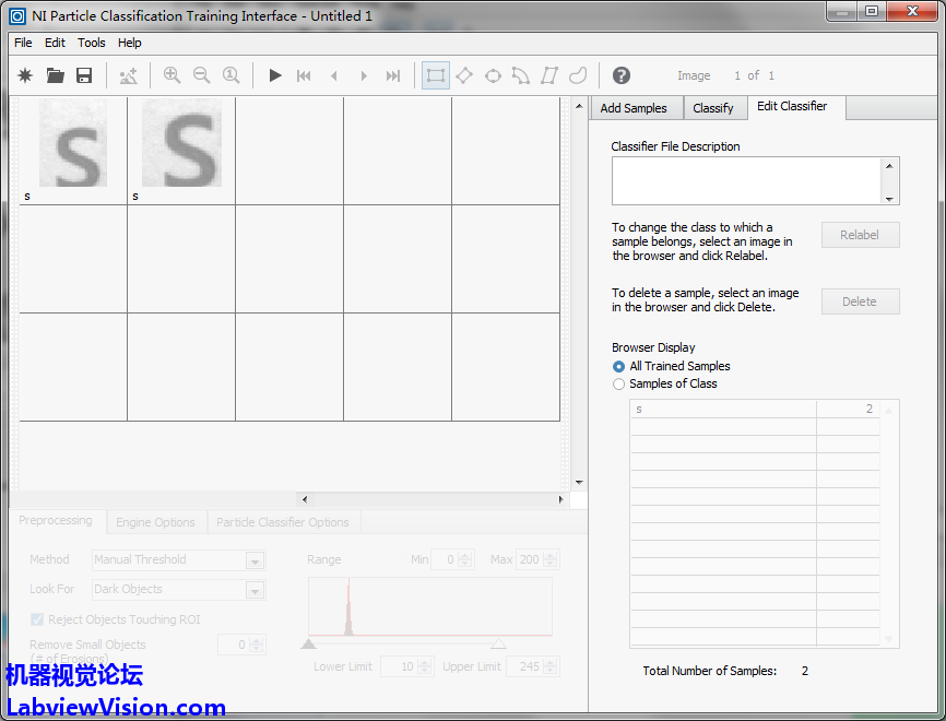

             上面的效果就是分类器中添加的样本,但是好像效果上好像和框选的ROI有出入。重新调整参数另外增加样本:
    新样本
    新样本仍然和ROI不匹配

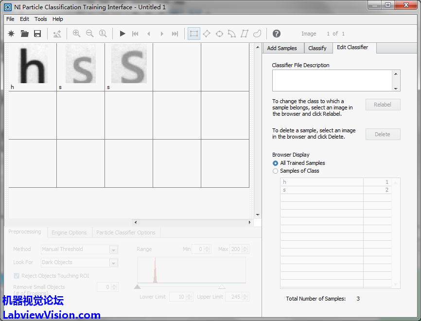

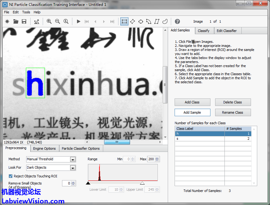

             这里会不会是有点问题呢?截取的ROI和得到的样本图像,并不一样。再来看一下增加其它类来看看效果:
    增加h类添加样本
    h类中的样本图像
             h类中的图像也和ROI中的图像不一样。感觉是ROI框选的位置,实际截图后,ROI往上走了。打开开始菜单中的NI VDM中的粒子分类训练接口程序测试了一下,也是这种情况。那应该就是有问题了。

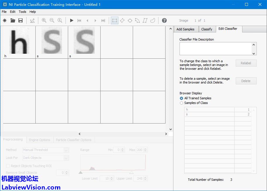

    这个ROI剪切样本和ROI位置不符的Bug在VBAI2023中仍然存在:
    VBAI2023中剪切的样本和ROI位置不符的Bug也存在

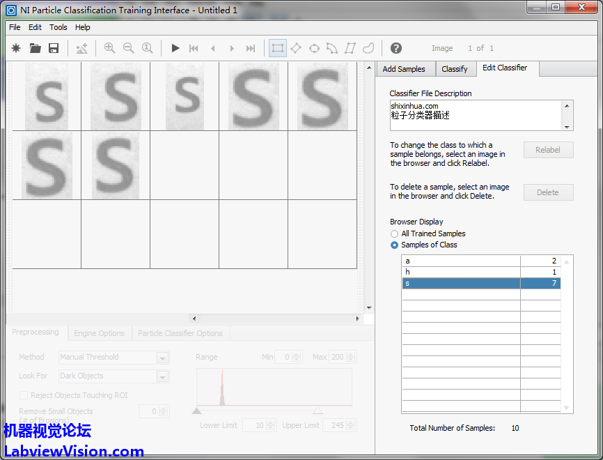

    s类中样本
             从上面的效果来看,浏览器显示选择“类中样本”时,显示的样本图像又显示全了。而浏览器显示选择“所有训练样本”时,每个样本在缩略图的下面会显示相应的类标签。这个类标签将缩略图的下面一部分给遮挡了。所以,这里的粒子训练分类器截取ROI中的样本和ROI位置不符的Bug并不存在,仅仅只是因为浏览器中显示标签时覆盖了缩略图的一部分。
