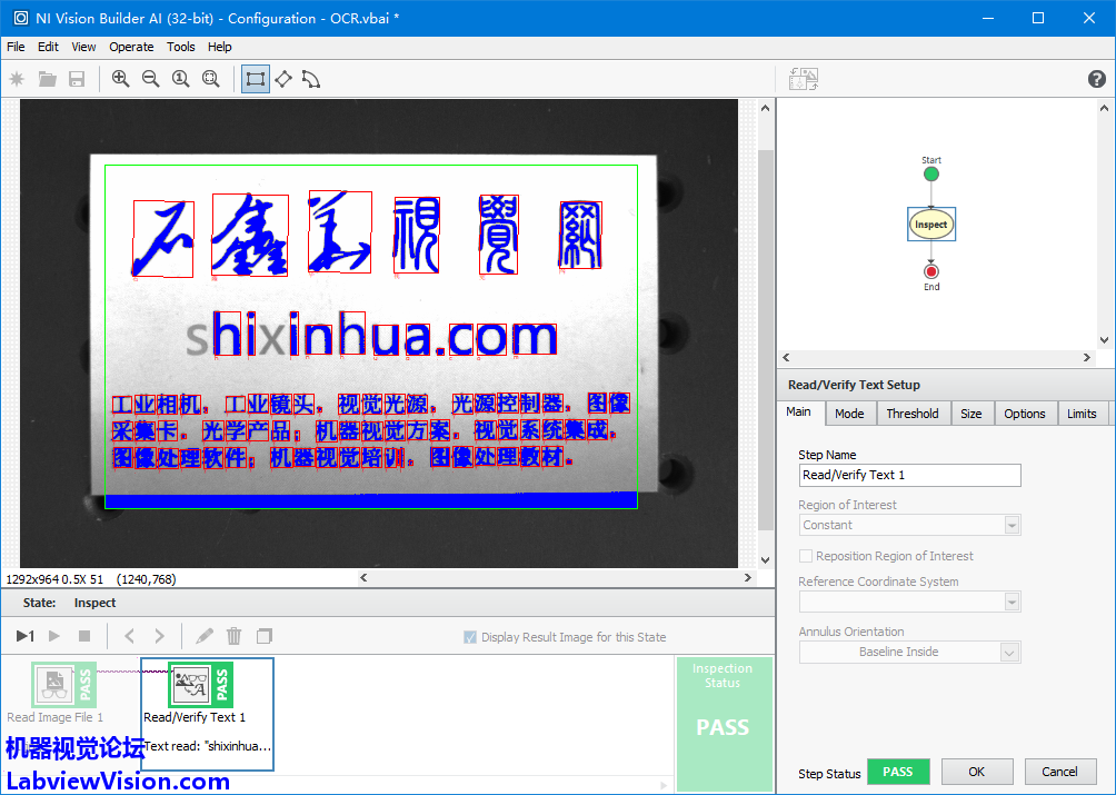

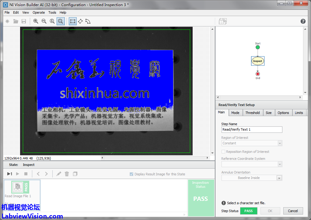

    点击读取/验证文本函数后,进入Read/VerifySetup设置界面。默认是Main主体选项卡,如下图所示:
    读取/验证文本主体选项卡
    这个函数的Region of Interest(ROI)是禁用的,默认使用了常量,不能选择全图。这是因为NI的字符识别函数在早期版本中只能识别ROI中的一行字符,并不能识别ROI中的多行字符,因此通常需要在图像中画一个小范围的ROI来识别字符;后期版本才增加了多行字符识别的功能。但是无论怎么设置参数,这里的ROI都不能启用而可选择全图。这里应该是存在一个小Bug的。因为现在的读取/验证文本函数,已经可以识别多行字符了,那么在整个图像中,就应该可以识别全部的字符,应该是要允许可全图读取字符的。当然,这个也不是什么大问题,并不影响函数的使用。如果非要使用到全图,可以尽量画一个包含整个图像的ROI即可。这个问题在VBAI2023中仍然保留未解决:
    VBAI2023中的读取/验证文本函数ROI禁用的Bug
