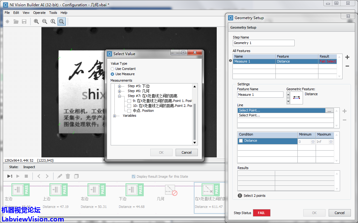

    VBAI2020/2023几何函数中的“在X处直线之间的距离”编号丢失的Bug

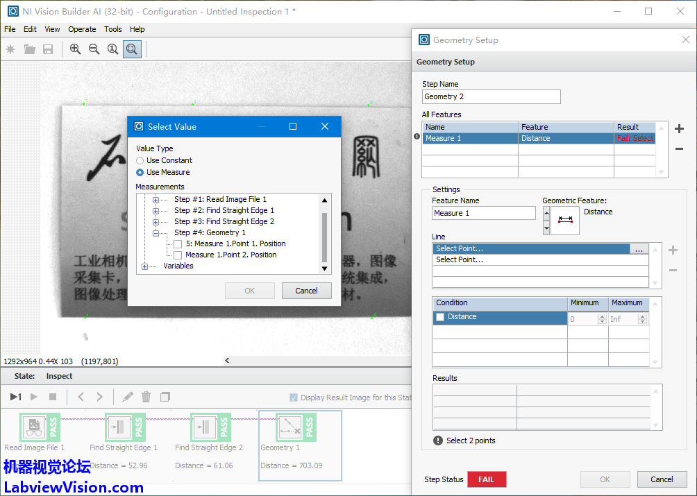

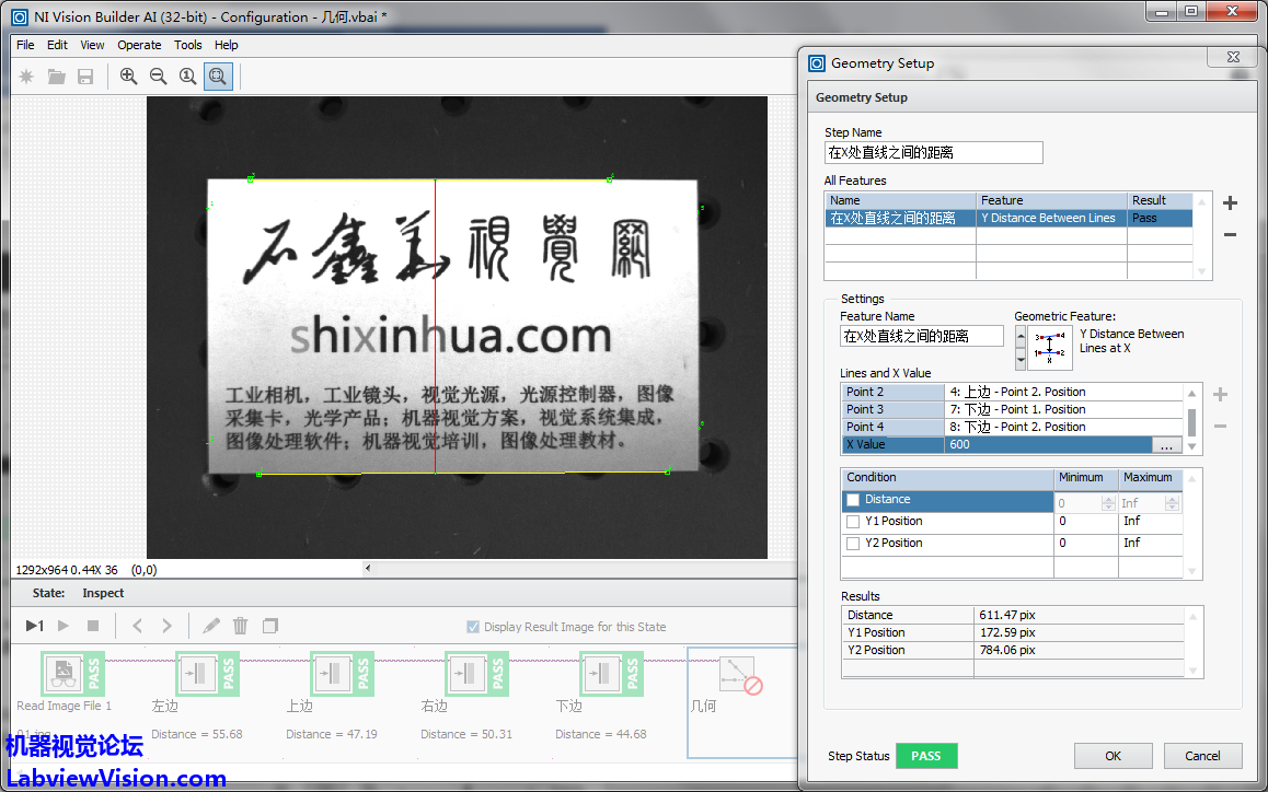

    几何函数单独使用“在X处直线之间的距离”几何特征
    “在X处直线之间的距离”点2的编号丢失

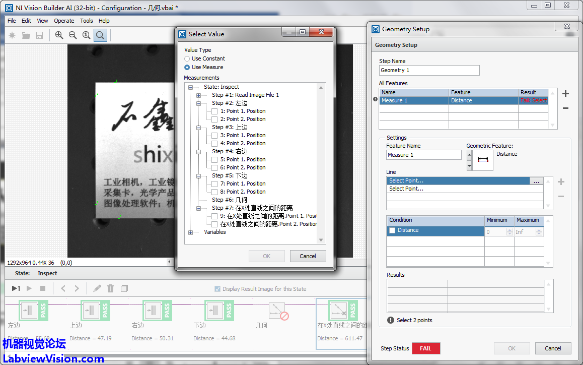

             这里也就验证了,确实是几何特征“在X处直线之间的距离”几何特征会丢失编号。但是从前面的验证测试中可以知道,如果在函数后面再添加其它的几何特征测量,那这个“在X处直线之间的距离”的最大点编号,又会增加上来,但是另外增加的点,则不显示最大点编号:
    X处直线之间的距离+中点
             可以看到增加了一个中点,但是中点没有给出编号。所以,这里Bug应该就出在“在X处直线之间的距离”几何特征的计数上,可以保存当前的几何测量VBAI脚本,然后生成vi看看具体的内部函数实现方法,是不是有问题:

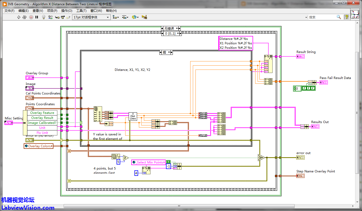

    IVB-Geometry-AlgorithmX Distance Between Two Lines.vi

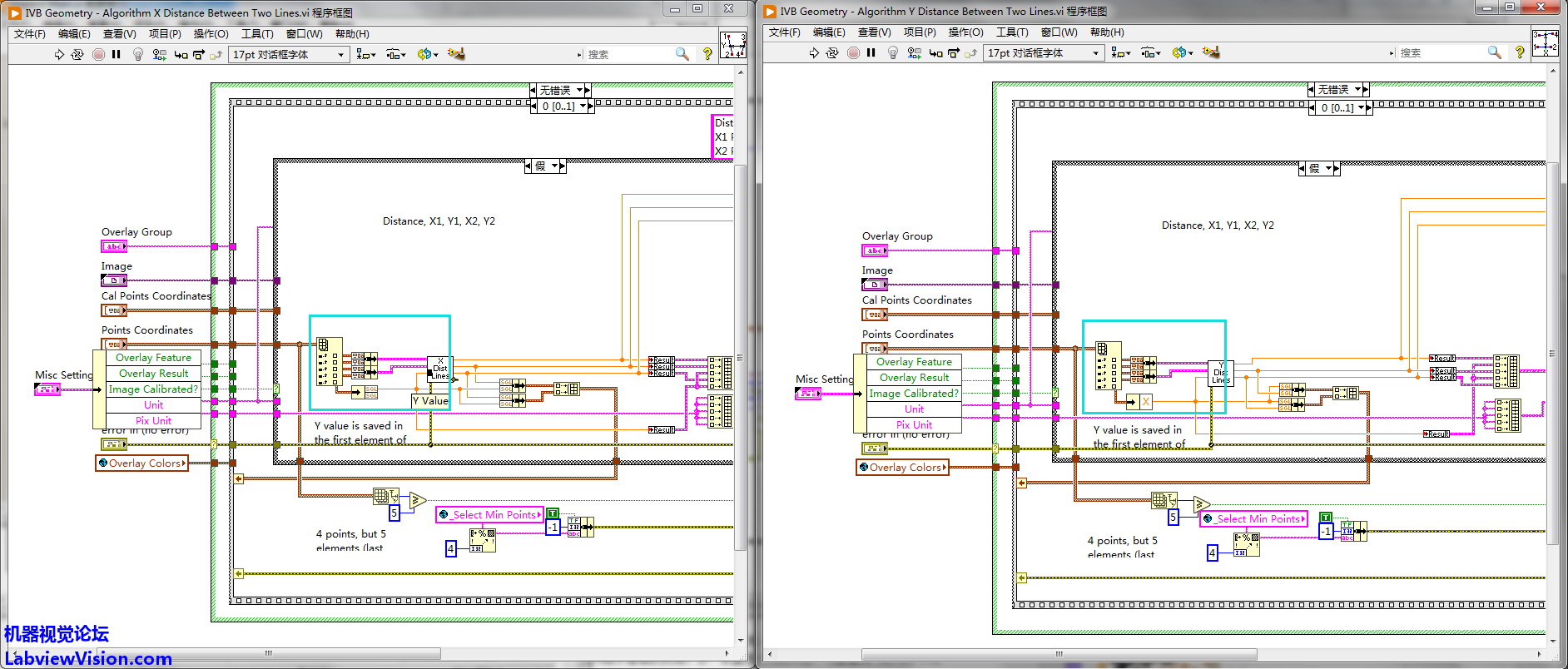

    IVB-Geometry-AlgorithmX Distance Between Two Lines.viIVB-Geometry-Algorithm Y Distance Between Two Lines.vi异常比较
             因为已经知道是“在X处两直线之间的距离”几何特征有问题,那么打开IVB-Geometry-Algorithm X Distance Between Two Lines.viIVB-Geometry-Algorithm Y Distance BetweenTwo Lines.vi两个函数进行对比比较,有两处明显的错误:在未标定的图像中,可以看到在计算线距离时,引入的X值时,IVB-Geometry-Algorithm X Distance Between Two Lines.vi函数(两条线的X距离,也就是在Y处的两条线之间的距离),这里应该是引用点的Y值,也就是前面的点应该索引按名称解除捆绑的Y值(或者是解除捆绑的第二个索引元素Y,这里的X距离和Y距离两个函数,分别使用了解除捆绑和按名称解除捆绑),但是实际上这里使用了和Y距离中一样的X值,是一个错误。而在要标定的程序框图中,直接没有连接Y值:

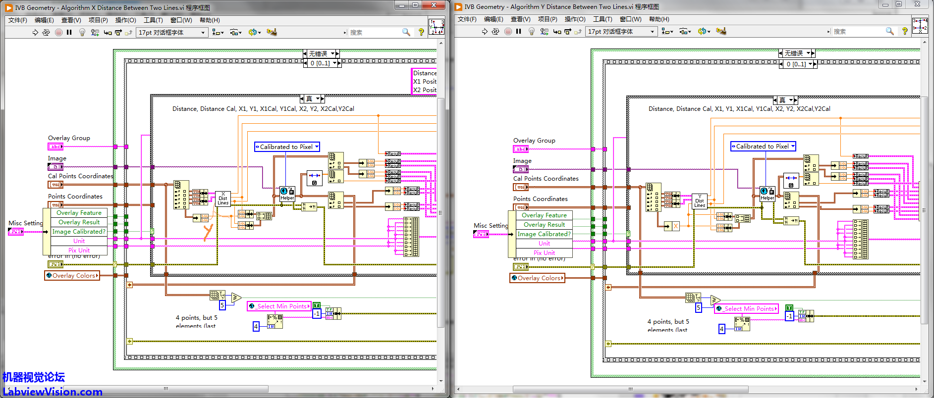

    已经标定的图像中Y值没有连接异常比较
             所以,如果这里的几何特征计算时,如果是标定图像,那在X处直线之间的距离几何特征,也是有错误的。
