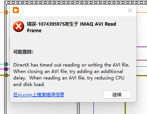

运行读取视频信息的程序时失败,软件报错,后续程序无法运行,弹出如图所示的对话框,我翻译了一下,意思是:DirectX读取或写入AVI文件已超时。关闭AVI文件时,请尝试添加额外的延迟。读取AVI文件时,请尝试减少CPU和磁盘负载。没看懂什么意思,上网也没找到解决方案,请大佬们指教一下。程序已给出

    视频要看编码器用的是什么,很多先进的编码器妙如主流的H264/265都不支持。看了你的程序,没有问题。大概率是视频编码问题。NI VISION支持的编码器类型,可以使用获取编码器名称函数来得到,而这些编码器,其它视频工具基本上都不用,所以也就无法播放。除非你是用NI VISION录的,然后再播,那就基本上没有什么问题。
