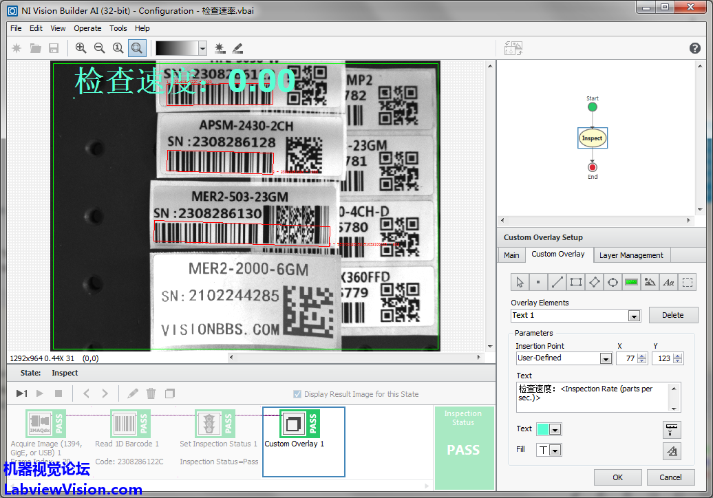

    最近在VBAI2020中测试调用VI功能,初始化放到首次调用内,来进行效率测试,想看看具体的运行速度。记得在VBAI的系统变量里是有个检查效果的变量:Inspection Rate(parts per sec.):

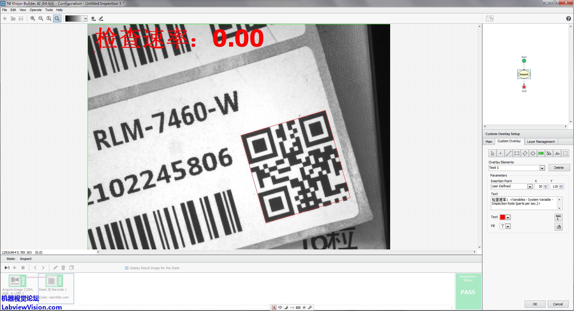

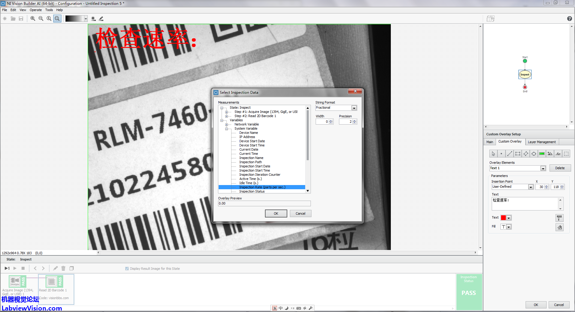

    那么我们可以使用Overlay覆盖功能将检测速度输出到图像上,以方便查看实时测试效果。但是在VBAI2020中,这个检查速度变量输出的值一直是0,无论是配置界面,还是运行界面,都是0,怀疑VBAI2020内部没有对此系统变量进行赋值:
    Overlay检查速度系统变量
    配置时速度为0,这个是正常的,因为还没有运行起来

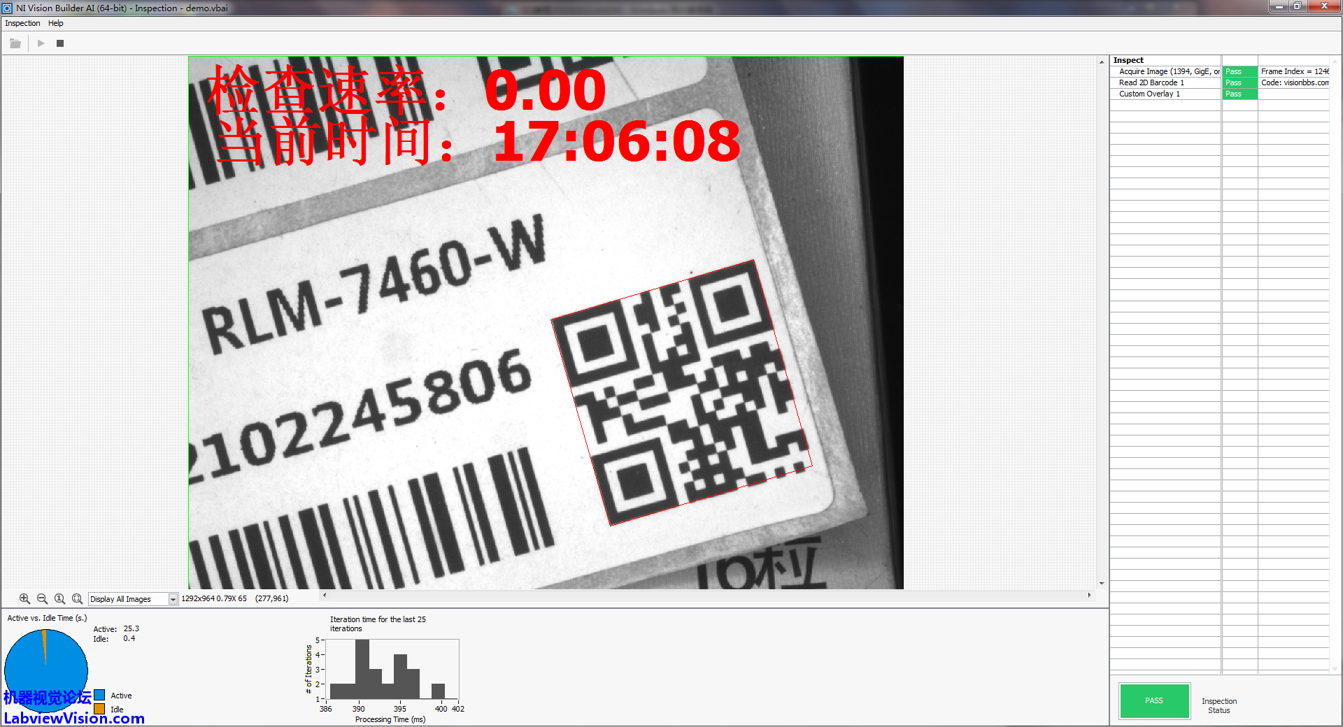

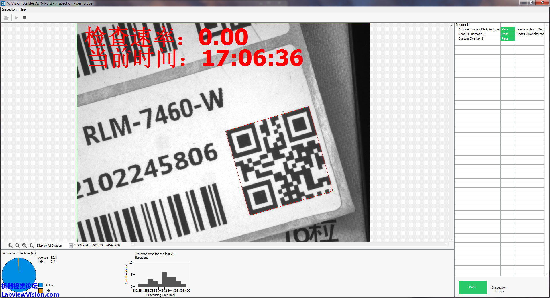

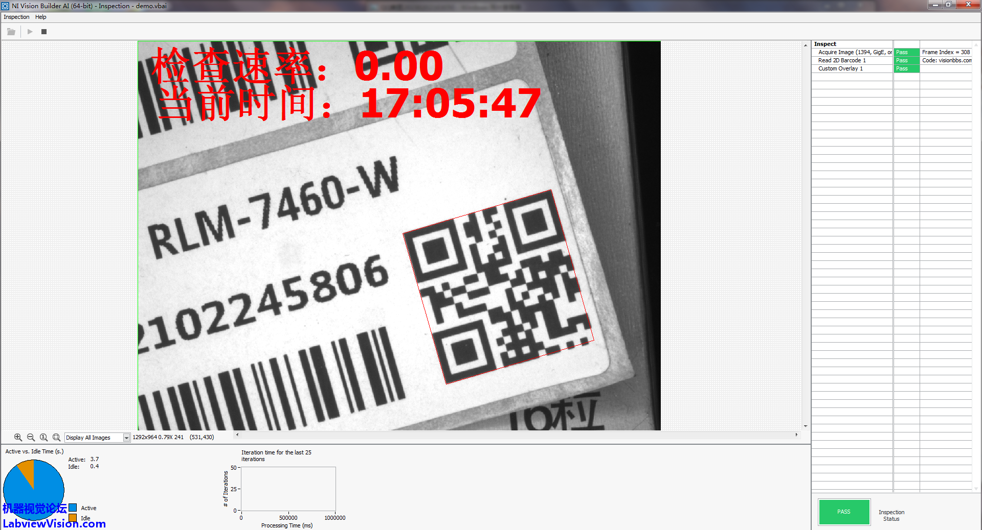

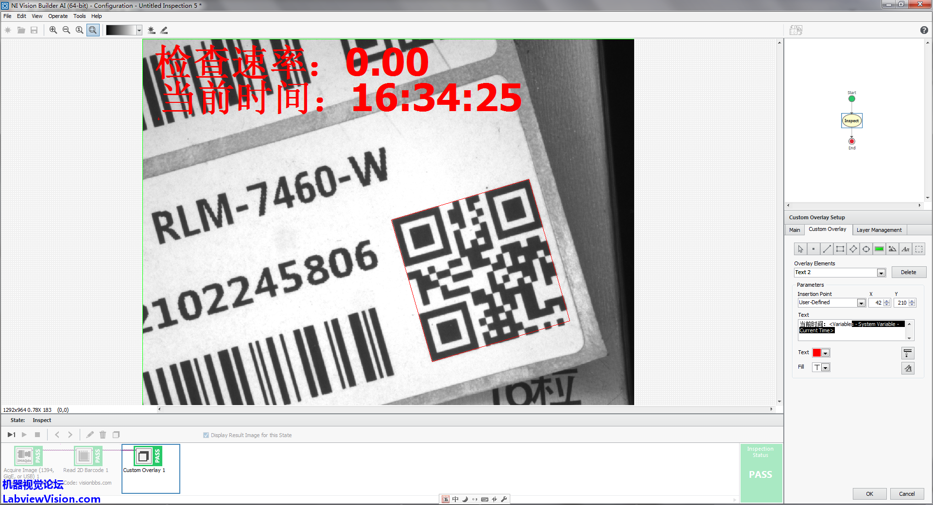

    同时为了方便查看,另外再覆盖了一个当前时间的系统变量,以方便查看实时运行情况
    当前时间可以直接输出

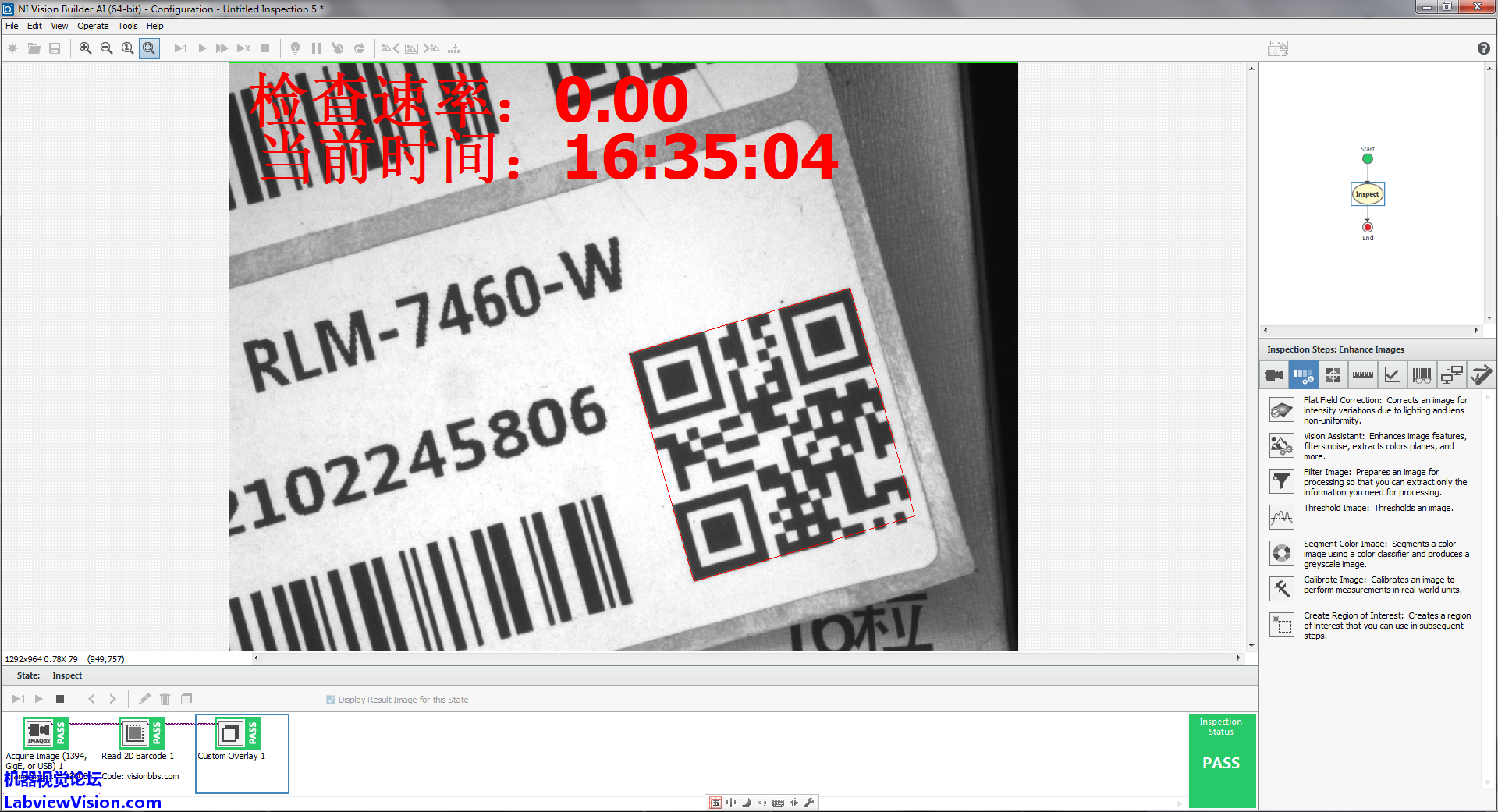

    运行时间1
    运行时间2
    时间有输出且是变化的,但是速度没有变化,一直是0
    检查界面运行时间1
    检查界面运行时间2
    检查界面运行时间3
    切换到检查界面,检查速度仍然是0,没有变化。

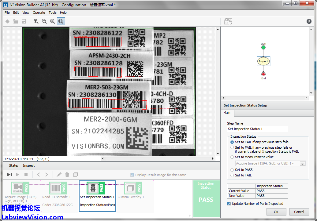

    当设置了“Inspection Status检查状态”系统变量并且“Update Number of Parts Inspected更新已检查零件数”为TRUE真时,会更新“通过”、“失败”和“已检测零件”内置系统变量。如果检测中没有“Set Inspection Status设置检测状态”步骤,则不会更新“#通过”、“#未通过”和“#已检查零件”。而检测速率就是单位时间内检测的零件数量,所以需要得到# Parts Inspected这个数据才可以。而从上面的配置图中看到,并没有使用“Set Inspection Status设置检测状态”步骤。所以,VBAI没有更新数量相关的系统变量,也就无从得到检测速率。而如果添加一个设置检测状态的函数,则会更新检测速率的问题:
    设置检测状态并更新检测的零件数量

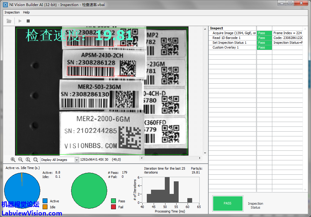

    覆盖检测速度
    检测界面显示检查速度
