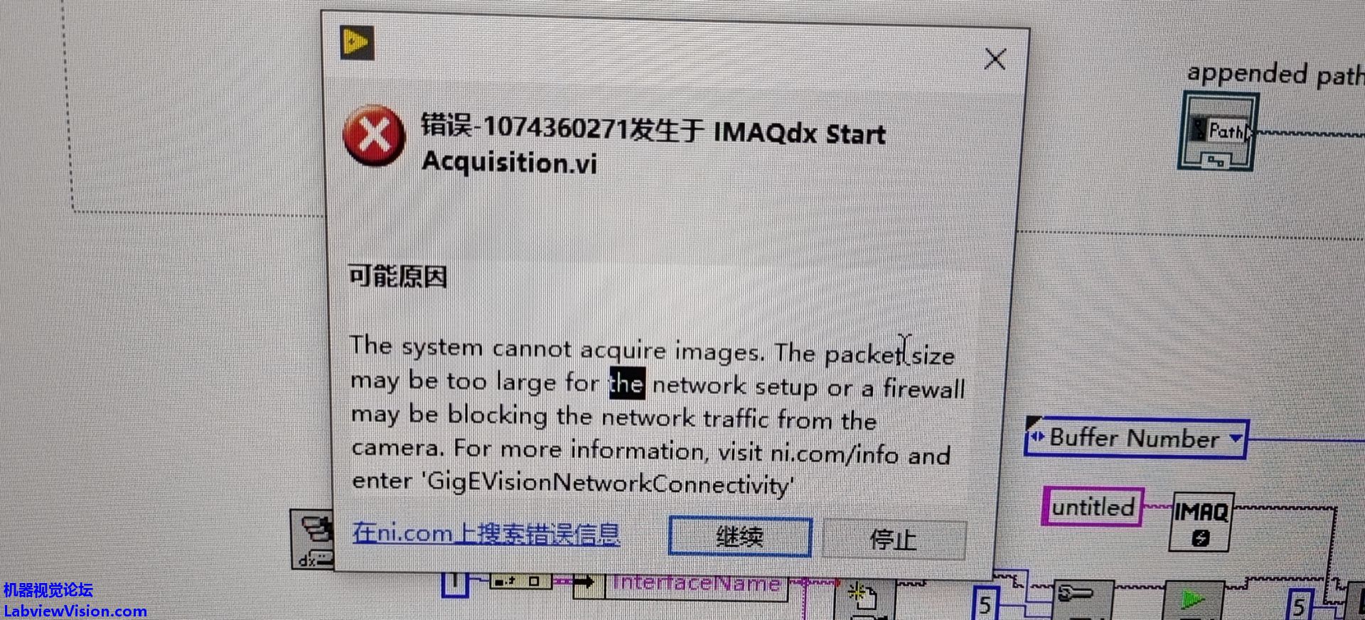

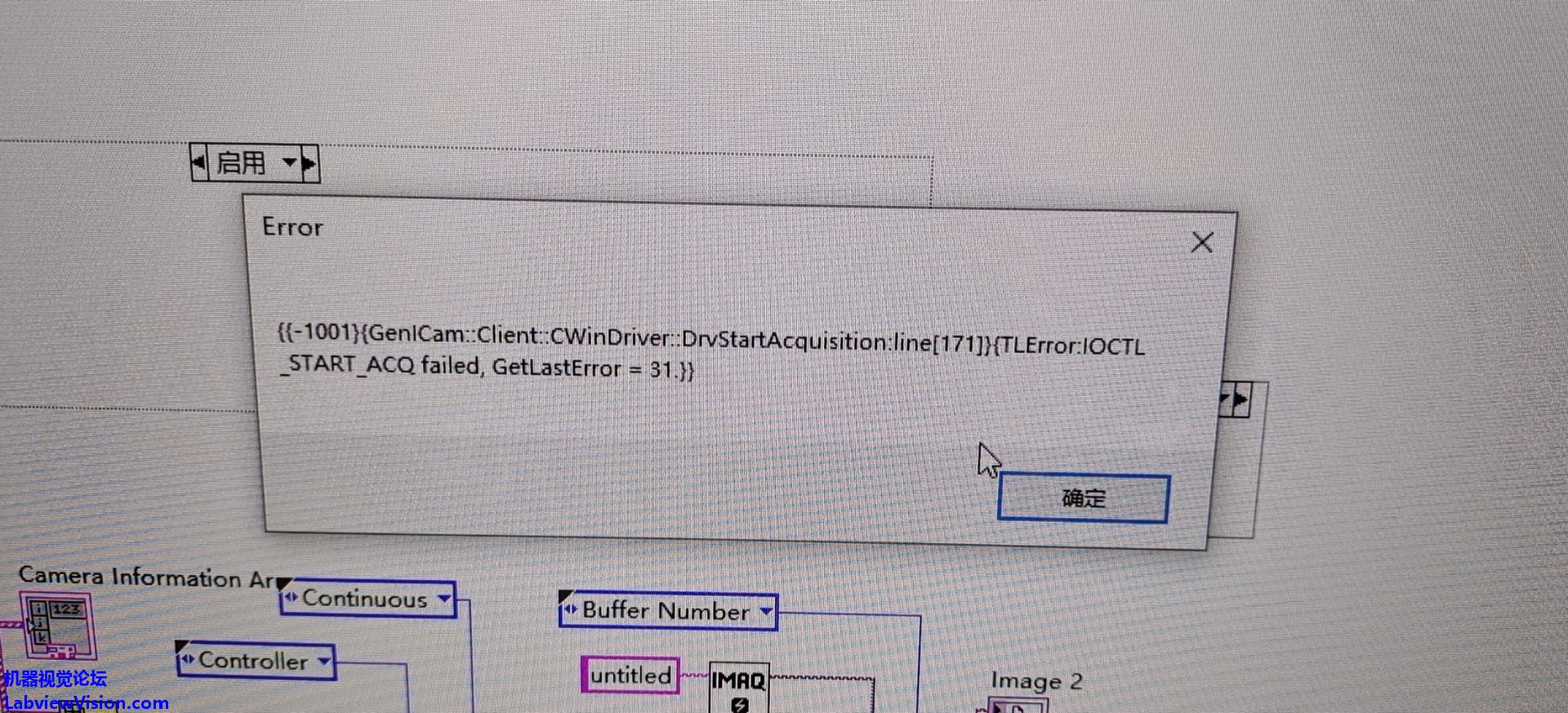

    大恒相机MAX可以正常采集图像,LabVIEW采集出错{{-1001}{GeniCAM::Client::CWinDriver::DrvStartAcquisition:line[171]}{TLError:IOCTL_START_ACQ failed,GetLastError =31.}}
    如上图所示,大恒图像的MER网口相机,使用NI MAX可以正常采集图像,使用大恒自带的演示程序也可以采集图像,但是使用LabVIEW采集图像时,则出错。同样的电脑和环境,以前是正常工作的。这是一个客户反馈的问题。
    然后让客户重启一下,又弹出错误,因为数据包太大或防火墙,无法采集图像
    和客户确认了操作系统和安装的LV、VDM、VAS环境,WIN10+LV2018+VDM2018+VAS18.0,该环境以前是可以正常工作的。今天突然不能工作了。也就是环境其实是没有问题的。以前也遇到过一些问题,在MAX中可以工作,在LabVIEW中无法工作,这些问题,一般都是驱动不兼容引起的。然后往驱动不兼容方向思索问题的解决方法。
