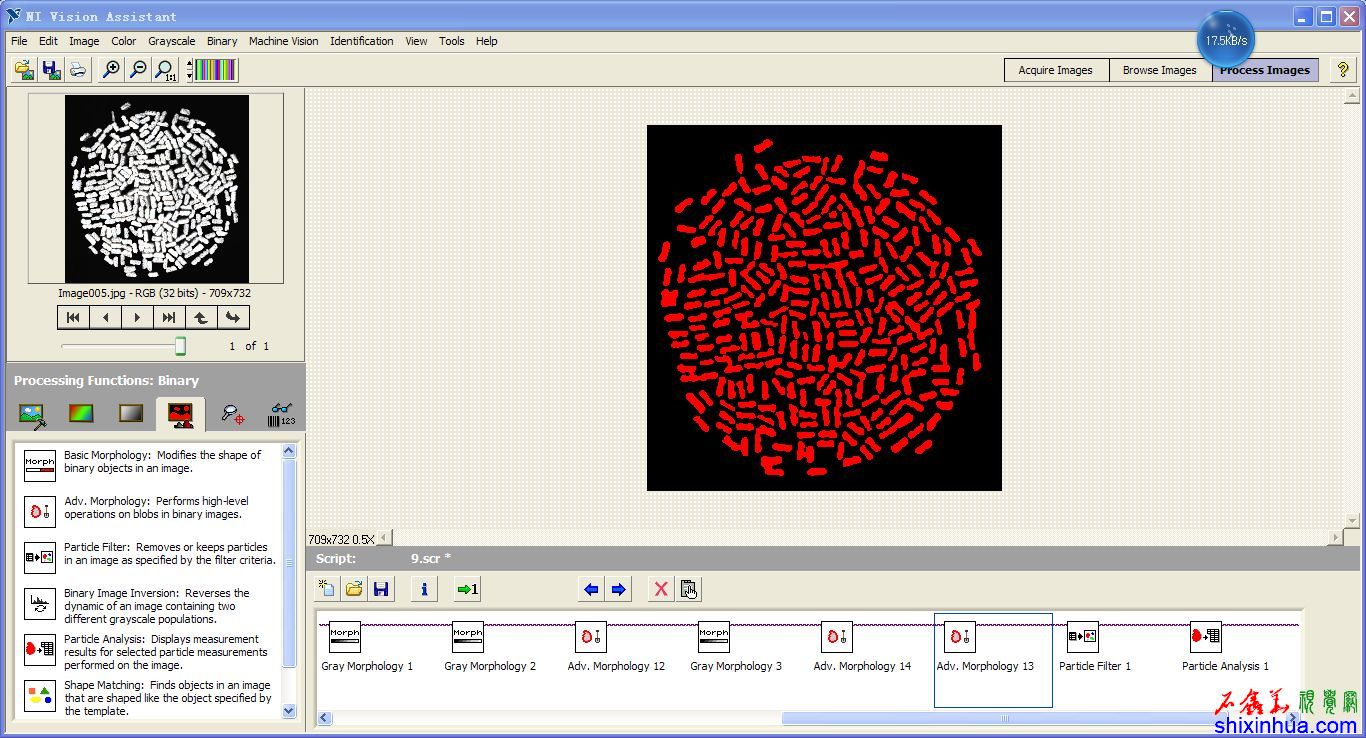

    仔细看一下的话就会发现我原来那个过滤粒子面积的两张图片完全没变化,原来粒子的面积是在130-1796内,130-600内已经很明显了。我这个是少安装了一些组件还是本来安装就不正确吗?很多功能都缺少,比如Smoothing-Lowpass
    还有知道Smoothing-Lowpass对应于matlab中的什么命令吗

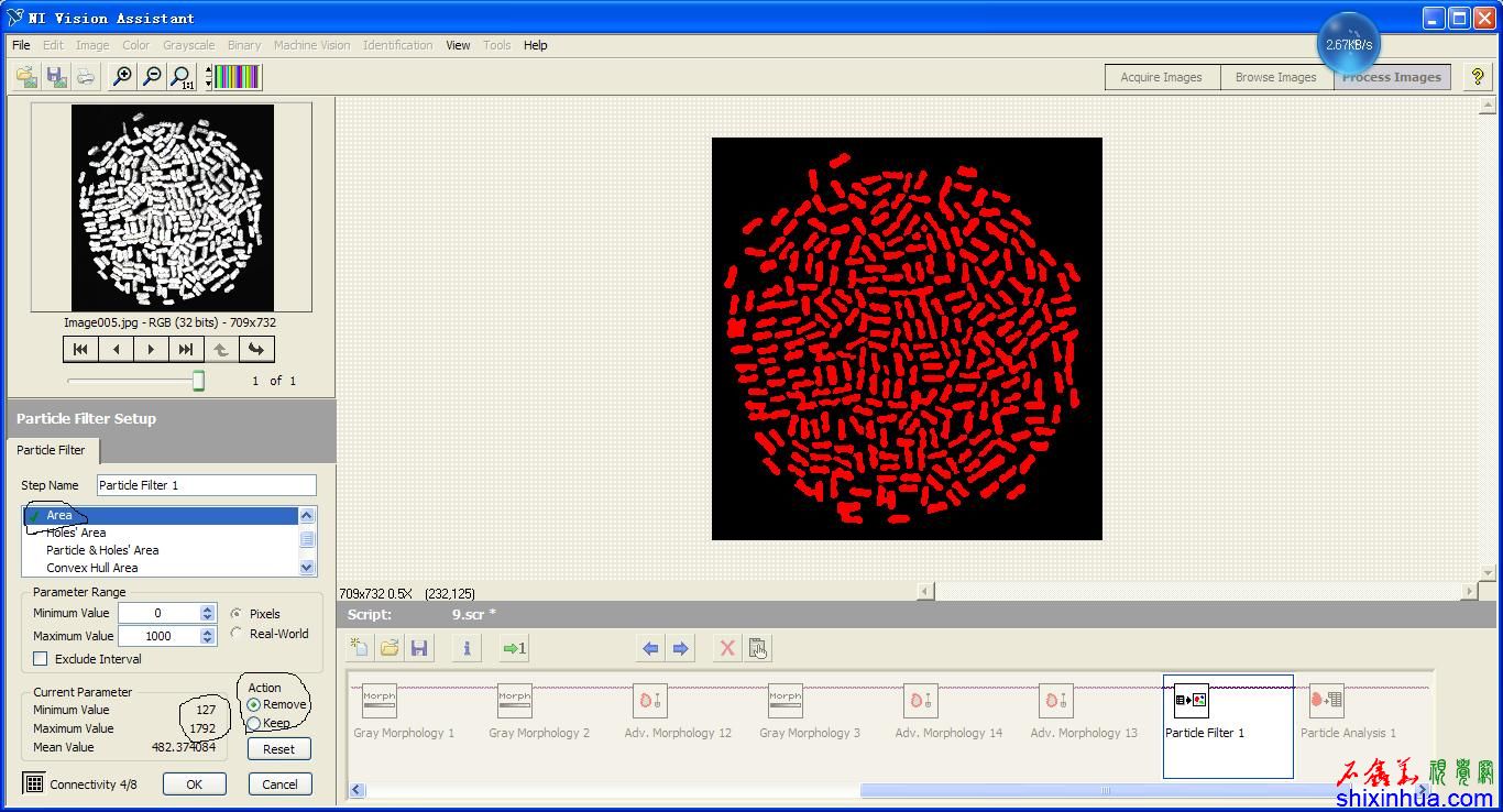

    没看到有什么不正确的。低能滤波器本来就只能设置尺寸的大小,并不能自定义内核的形式。
    不是跟你说了么?过滤面积,要选择area面积这个参数,然后再设置具体的数值。

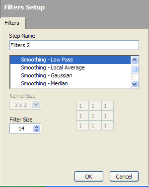

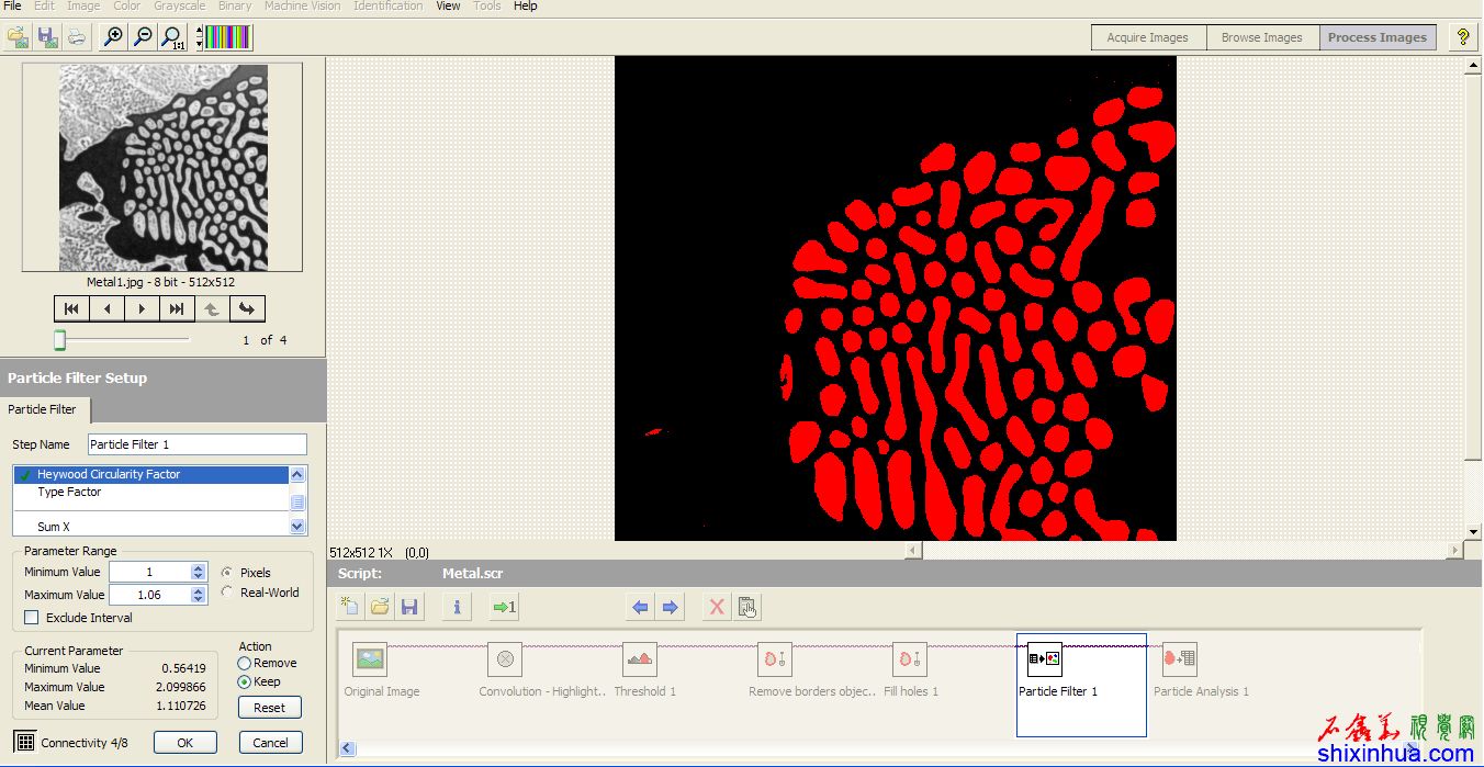

    跟这个比起来不是少了Tolerance%吗,而且上图中Filter Size分为X和Y
