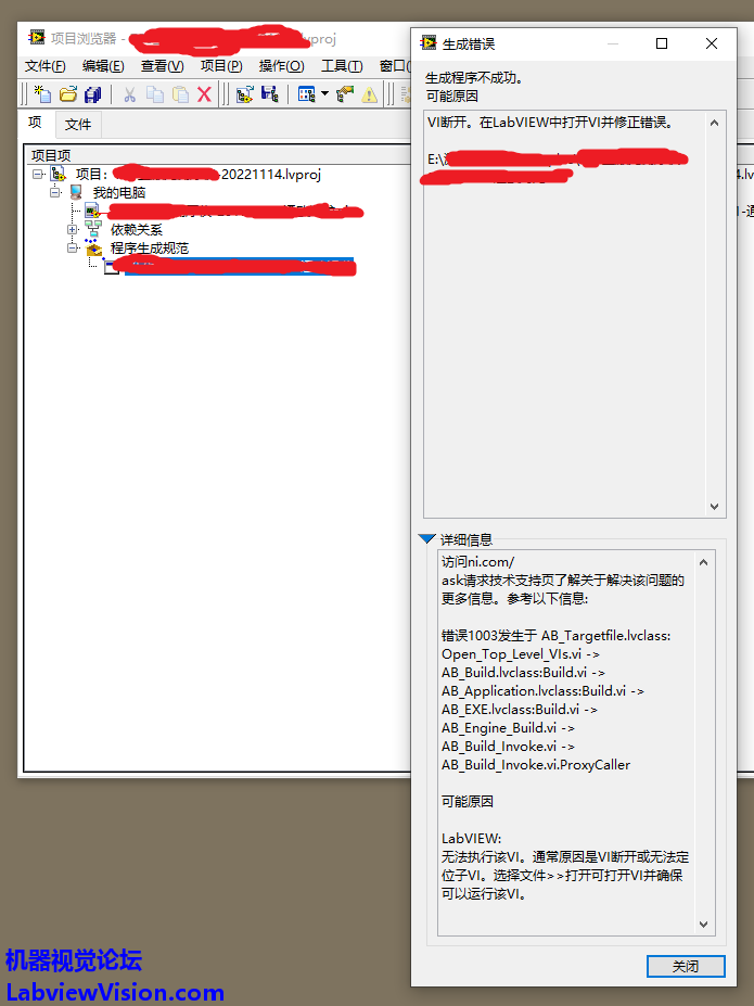

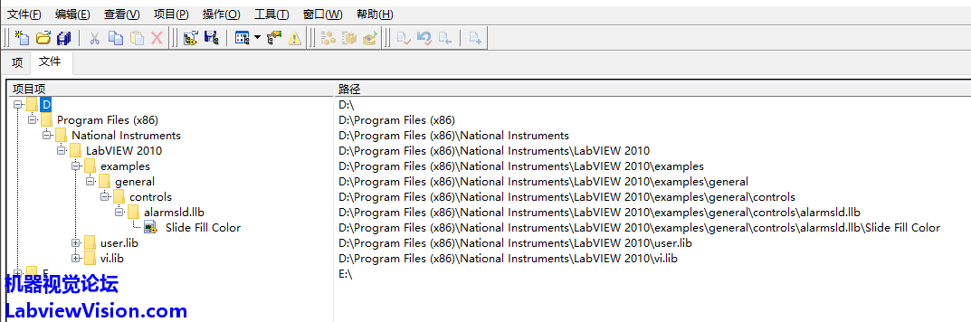

    本人小白,在生成程序时候报警。感觉像是子vi调用问题,
    不知道怎么添加,我查一些资料说有个添加文件的,我没找到
    之看到添加到项目,里面就是新建了
    求助大家,帮忙指点指点
    发表于 2022-11-15 09:55:11 | 显示全部楼层 来自:广东省东莞市 电信
    错误提示不是已经很明确了吗?调用的VI是断开的,也就是有错误。整个程序无法执行,那也就生成不了EXE。
