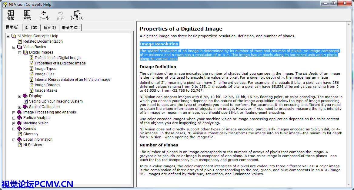

    在HALCON库中,专门有一个支持32K图像上的xl的dll,这个库是专门用于处理大于32K分辨率的图像。那也就是以32K作为分界,普通的库只能处理32K以下的图像,而xl库则可处理32K以上的图像。那么在NI LabVIEW Vision中能处理最大的图像,支持最高分辨率是多少?这个NI没有明确说明,只是在视觉概念手册中,简单的说了一下分辨率:
    Image Resolution图像分辨率
    The spatial resolution of an image is determined by its number of rows and columns of pixels. An image composed of m columns and n rows has a resolution of m × n. This image has m pixels along its horizontal axis and n pixels along its vertical axis.图像的空间分辨率由像素的行数和列数决定。由m列和n行组成的图像的分辨率为m×n。
    但是这里没有明确的表示支持最大少行、多少列。

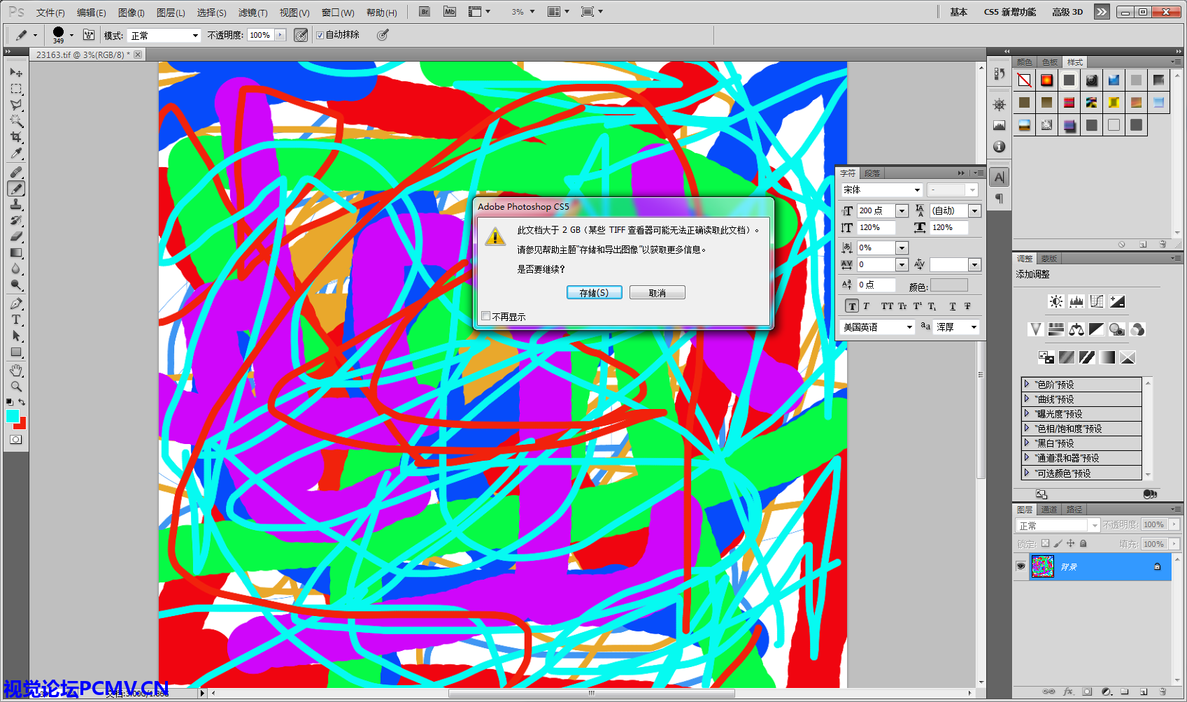

    在这里,先使用Photoshop创建一个大图试试,例如32K*32K(32768*32768pixel)的图像,然后保存:
    PS不能保存大于2GB图像
    可以看到PS保存图像时,提示文档大于 2GB,可能某些程序无法读取查看。那么这个界限是不是NI也适用呢?或者是Windows本身就有这个限制呢?下面来看看具体的情况:
