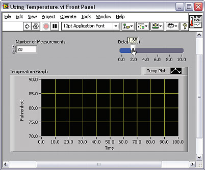

    操作工具
    操作工具用于改变控件的值。 例如,在图3中,通过操作值工具移动“水平指针滑动杆”。 当鼠标移至指针上方时,光标会变为操作工具。
    图3. 使用操作工具
    操作工具大多用于前面板窗口,但也可用于在程序框图窗口中改变布尔常量的值。

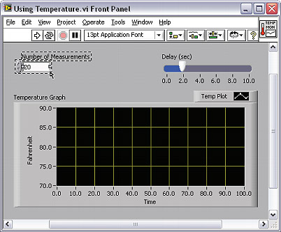

    定位工具
    定位工具用于选择或对象调整大小。 例如,在图4 中,使用操作值工具选择测量次数数值控件。 选择对象后,可以移动、复制或者删除该对象。 当鼠标移至对象的边界时,会自动转换为定位工具。
    图4. 使用定位工具选择对象

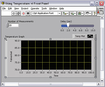

    图5所示,如果鼠标移至对象的调节尺寸节点上,光标模式将显示为该对象可以被改变大小。 注意:当光标移至“XY图”角上的调节尺寸节点时,光标将变成双箭头。
    图5.使用定位工具改变对象大小

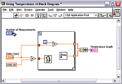

    连线工具
    连线工具用于连接程序框图上的对象。 例如, 图7显示了用连线工具将测量次数接线端连线至For循环的计数接线端。 当鼠标移至接线端的输出/输入端或连线上时,它会自动转换为连线工具。
    图7. 使用连线工具

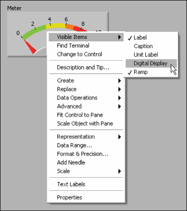

    快捷菜单
    所有LabVIEW对象都有相关的快捷菜单,也叫即时菜单、弹出菜单,或右键单击菜单。 创建VI时,可使用快捷菜单上的选项改变前面板和程序框图上对象的外观或运行方式。 右键单击对象,可打开快捷菜单。
    图8. 仪表的快捷菜单

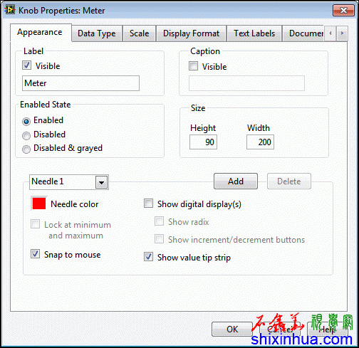

    属性对话框
    前面板窗口的对象也有属性对话框,用于改变前面板对象的外观或者动作。 右键单击对象,从快捷菜单中选择属性,可访问该对象的属性对话框。 图9显示了图8中所示仪表的属性对话框。 对象属性对话框中的选项与该对象快捷菜单中的选项类似。
    图9.仪表的属性对话框
    在前面板或程序框图上选择多个选项并编辑公共属性。 用定位工具拖动所有要编辑对象周围的选择矩形来选择多个选项,或按住键的同时单击对象。 右键单击选择对象,从快捷菜单中选择属性,打开属性对话框。 属性对话框仅仅呈现您所选的选项卡和属性。 选择相似的对象可显示多个选型卡和属性。 如选择的多个对象没有公共属性,属性对话框中不会显示任何选项卡或属性。
