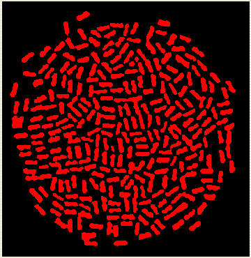

    Particle Filter这个命令怎么没用,我试了一下,删除不了参数范围内的粒子

     楼主| 发表于 2014-4-16 13:44:07 | 显示全部楼层 来自:浙江省杭州市 浙江科技学院

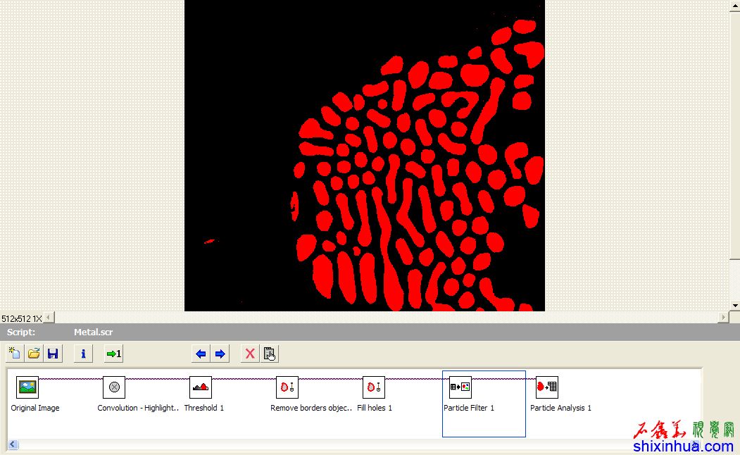

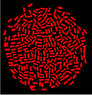

    这张图是没处理前的

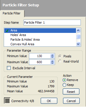

    这是参数设计

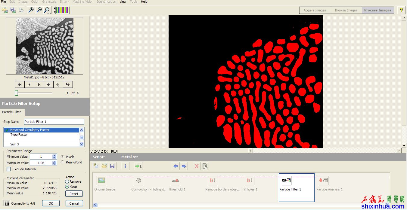

    这是粒子过滤后的图片

    在吗,Particle Filter不能用是我软件安装有问题还是什么其他原因

    你自己的图,只删除掉130~600之间的粒子,肯定效果不明显呀。这样的粒子面积很小的。
    例子中的图像,你用的是海伍德系数,又不是面积,

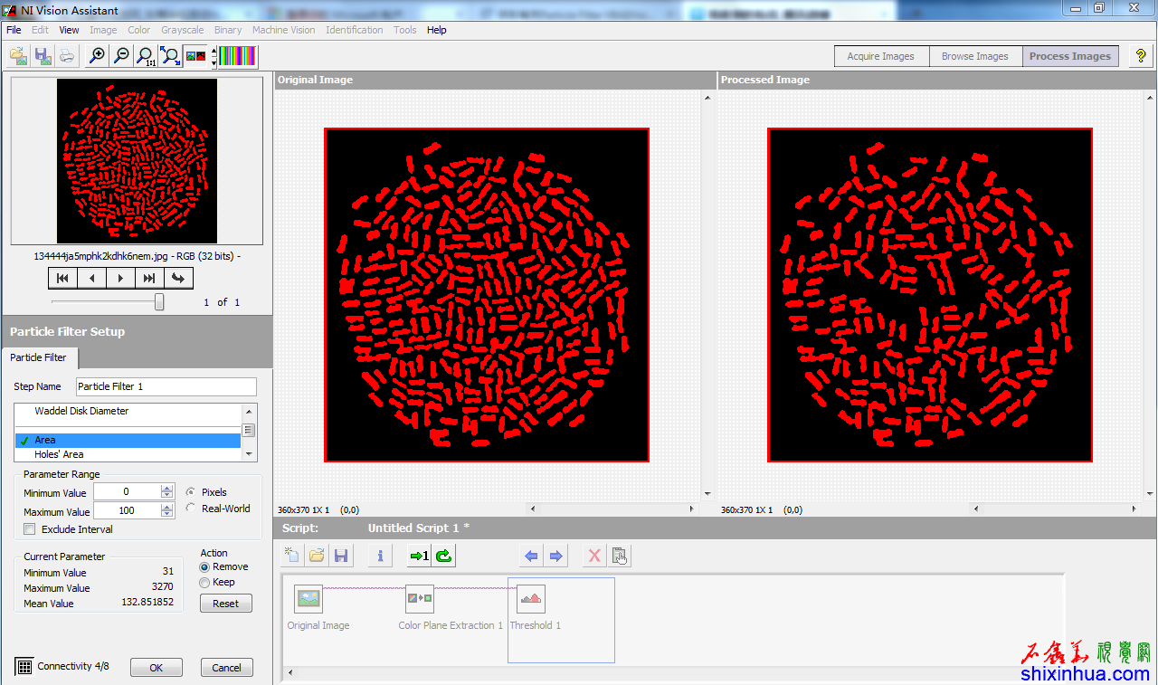

    粒子过滤函数OK
    粒子过滤函数OK
    看,这样是完全可以的。
