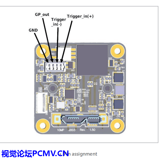

    实验室使用的一个相机型号是映美精 DMM 27UJ003-ML,之前拍照都是用配套的软件点一下拍一下,现在想实现外触发,想用一块开发板来驱动他外触发模式,看了下接口不知道怎么弄了,翻了下手册上没写,官网里也没有介绍,有没有大佬知道怎么接线,应该怎么拍照呢?跪求大佬!
    发表于 2022-4-1 09:27:34 | 显示全部楼层 来自:广东省东莞市 联通
    不是有触发正、触发负吗?参考常规工业相机的触发既可。

     楼主| 发表于 2022-4-6 09:02:28 | 显示全部楼层 来自:安徽省合肥市 电信
    谢谢,已解决
