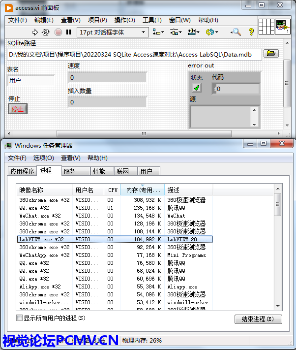

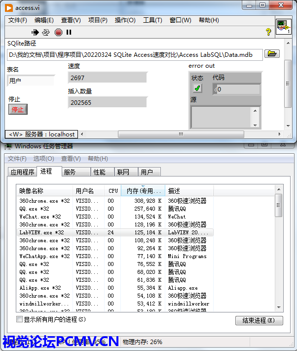

    下面先来看一下Access的操作。这里使用的是LabSQL的库,程序只是简单的打开、循环插入、关闭。
    运行前LabVIEW占用104992K内存
    运行开始时内存114892K,速度2800+
    插入约20万条数据时,内存125184K,比开始时增加了10292K
    也就是运行了一段时间插入了20万条数据,内存增加了10M左右。而从开始时到结束时,以及观察中间的实时速度,插入的速度大概是在2800条/秒左右。最快也不到3000条/秒的样子。速度其实是比较慢的。插入的数据其实是很简单的,就是前面主题中介绍的用户表的数据(用户名、密码、权限)这样的。三个字符串字段,每个字段使用随机10字符的方式来插入数据。每条插入的数据量其实非常小。

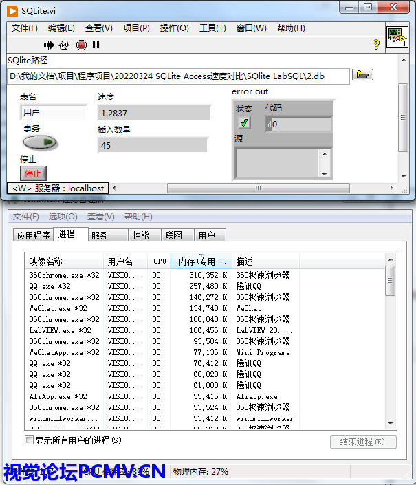

    下面再来看一下LabSQL操作SQLite:
    LabSQL方式操作SQLite初始情况,内存106168K
    运行初104456K,速度1.28条/秒
    中间106552K,4.66条/秒
    内存106932K,速度7.33条/秒

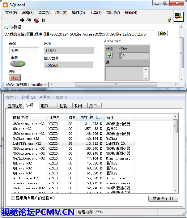

    这里首先不看其占用内存情况,光看这速度,完全接受不了啊。每秒钟插入几条数据,这谁顶得住?然后又搜索了一些知识点。原来SQlite是属于事务型数据库,频繁的插入数据,相当于是频繁的打开磁盘上的文件,非常占用IO。所以,这里的速度是非常慢的。解决办法,当然是优化一下这个速度。比较合适的方法是打开事务功能,在插入的循环前,执行SQL语句begin;,表示开始插入。在插入的循环后,执行commit;,表示提交数据。这里的过程,begin时相当于是插入的数据,仅保存在内存中,并没有实际写到数据库文件中。仅当commit提交后,才将数据写入SQLite的数据库文件中。
    使用事务功能,运行初,速度12364,内存113672K
    插入50万条数据,内存113612K,速度11821
    插入100万条数据,内存113612K,速度11386
    停止,提交
    提交过程100万数据花费了很多秒钟,有卡顿的问题。数据量越大,卡顿越久。内存113620K。
    从上面的对比来看,LabSQL操作SQLite数据库时,LabVIEW的内存没有增加,一直保持在113M左右。而这种事务方式,插入速度也保持在11000+以上。但是这种方法,最后提交时,会卡顿。对于实际运行测试测量程序,可能不是太理想。

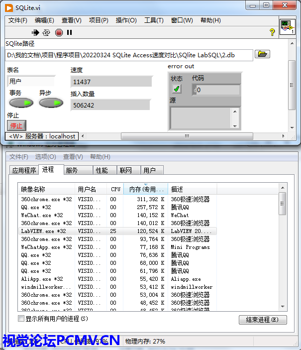

    借鉴其他人的参考知识,可以关闭数据库的同步操作,执行语句PRAGMA synchronous = OFF;这样可以提交时不用同步操作,而执行异步的操作,这样程序就不会卡顿了。
    启用异步操作时,开始内存120460K,速度11094
    插入50万条数据内存120524K,速度 11437
    可以看到,速度同样稳定在11000条/s左右。而内存则在12000K左右。而且停止LabVIEW时,程序立马停止。

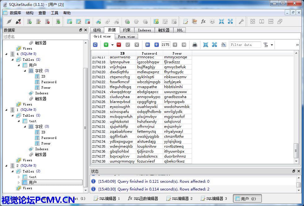

    SQLiteStudio查看数据库数据
    通过SQLiteStudio查看数据库数据,可以看到有200多万条数据,前面同步时写了100万条数据,后面异步时写了50万条数据。作者其它测量还有50多万条数据。

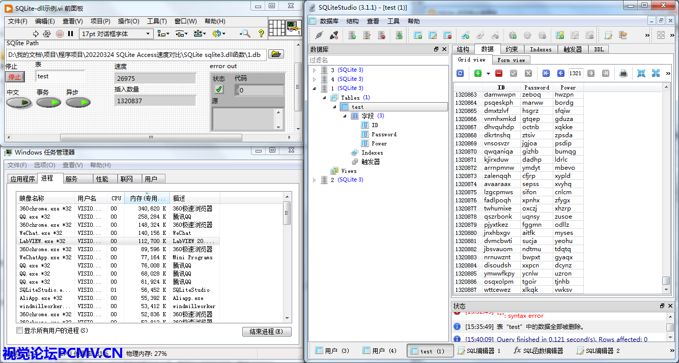

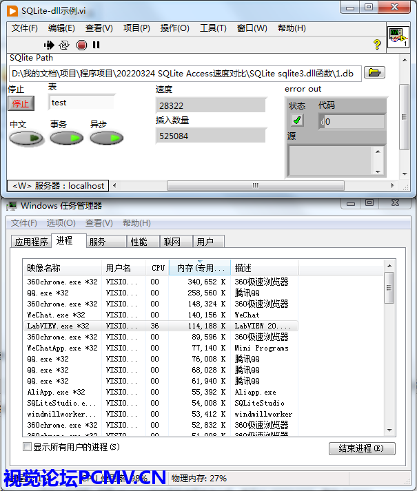

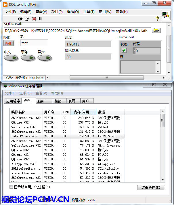

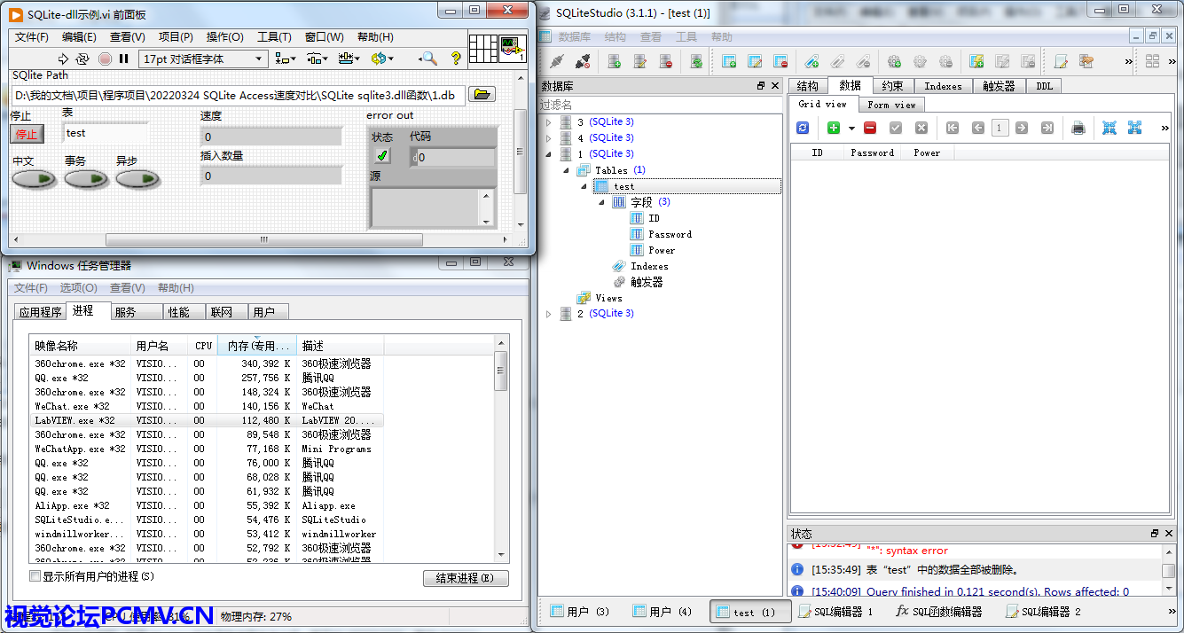

    下面再来看一下sqlite3.dll函数方式的执行速度与内存占用:

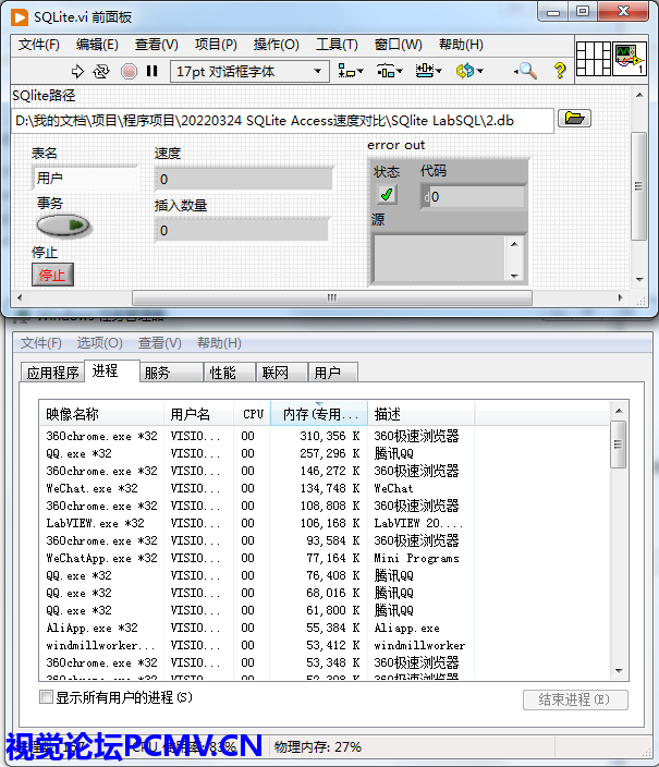

    操作1.db,数据库为空,初始时内存为112480K
    同步不开事务直接写速度也是非常慢的,没有意义
    运行初始时,速度41492(开始时内存开销少,速度快),内存113612K
    中间50万条数据,速度28322,内存114188K
    100万条数据,速度27341,内存114188K
    在后面时可以看到,内存稳定在114M左右,而速度则稳定在28000左右。
    停止后提交数据到数据库中,数据库保存了数据

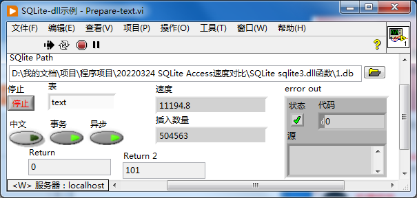

    从上面的效果可以看到,这个sqlite3.dll的28000条/秒的速度,就要比LabSQL的11000条/秒的速度要快一倍不止。是access的2800条/秒的10倍。如果有高速数据库插入的测试测量项目,使用sqlite数据库,并且使用sqlite3.dll的库函数来驱动数据库的方式,效率要高不少。不过作者看到别人使用VC编程时,开启事务功能,速度要达到37000,而使用异步则42000条左右,而使用prepare先编译再执行,速度更是达到了26万条/秒。使用LabVIEW时,除了LabVIEW本身的执行效率外,还有很多可优化的空间,这里作者没有太多研究(按照他人的方法,稍微研究了一下使用prepare+bind_double+step+reset+finalize方式,但是因为LabVIEW的while中要添加bind_double+step+reset三类函数,实际运行起来,感觉还没有exec的执行速度快)。
    prepare+bind_text+step+reset+finalize方式的执行效率
    平稳工作时,写入速度仅11000条/秒左右的速度。还不如前面的exec的速度。这里应该是作者还没有掌握sqlite的精髓。

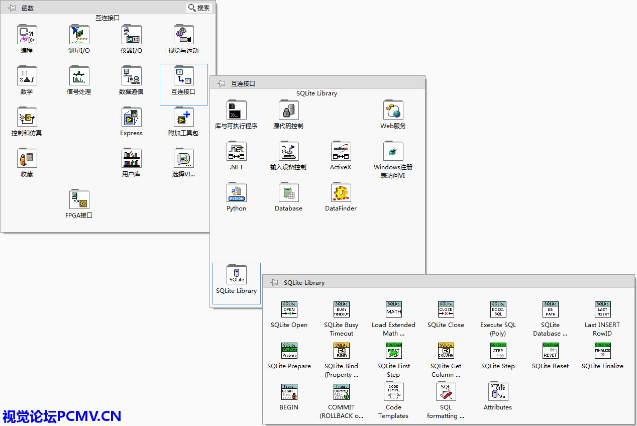

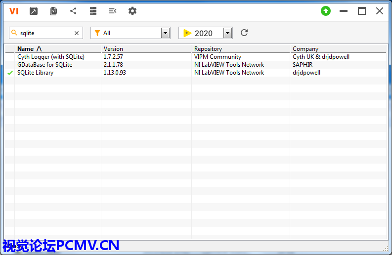

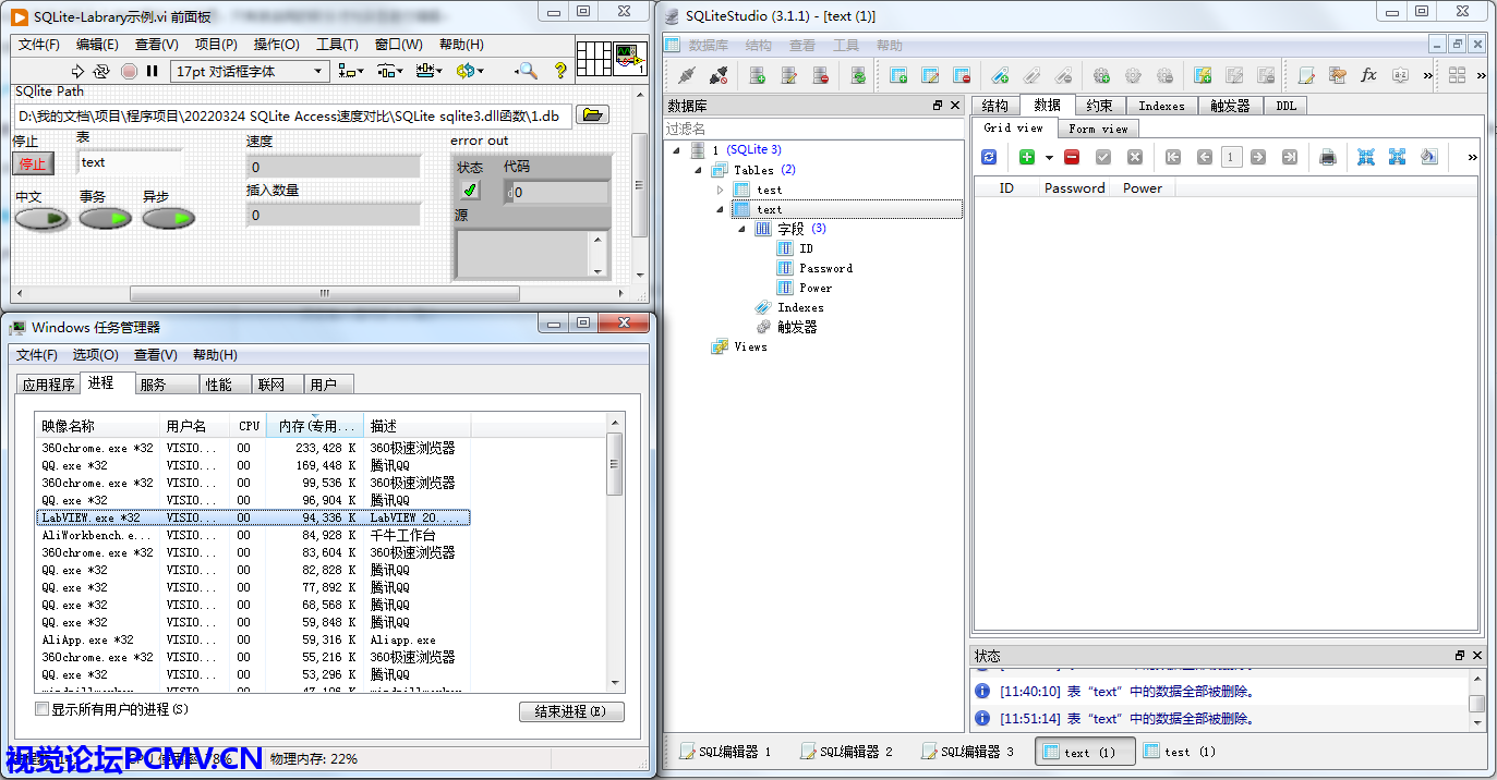

    在NI VIPM中可以搜索安装一个SQLite Library的库,专门用于SQLite操作的。这个库和LabSQL一样,也是免费的。另外还有GDataBase for SQLite的库也可以操作SQLite,不过这个库中要收费的,仅能试用30天。因为是第三方工具,还不能使用你懂的工具来破姐。
    VIPM安装SQLite Library
    SQLite Library库位于LabVIEW程序框图的位置

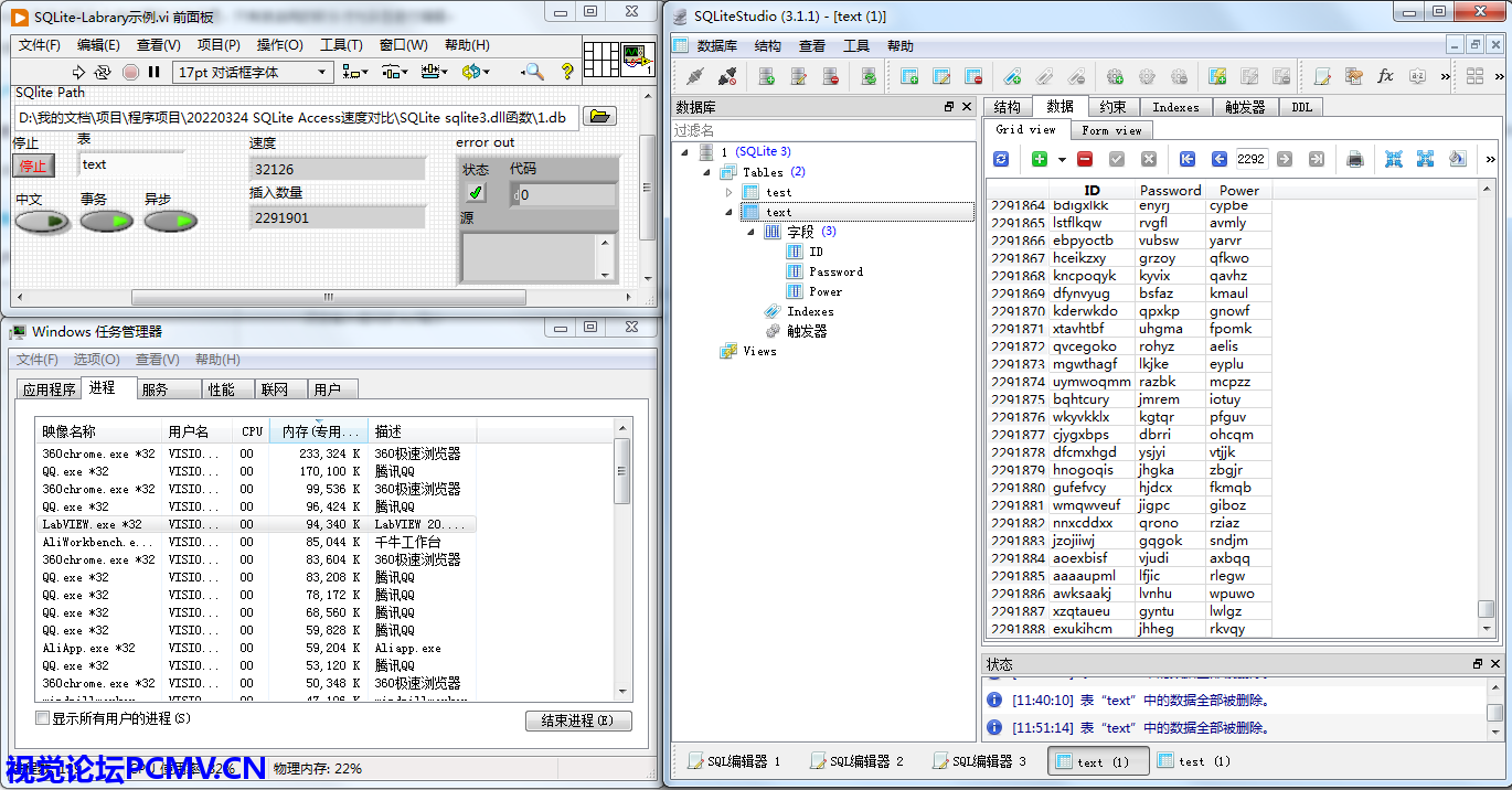

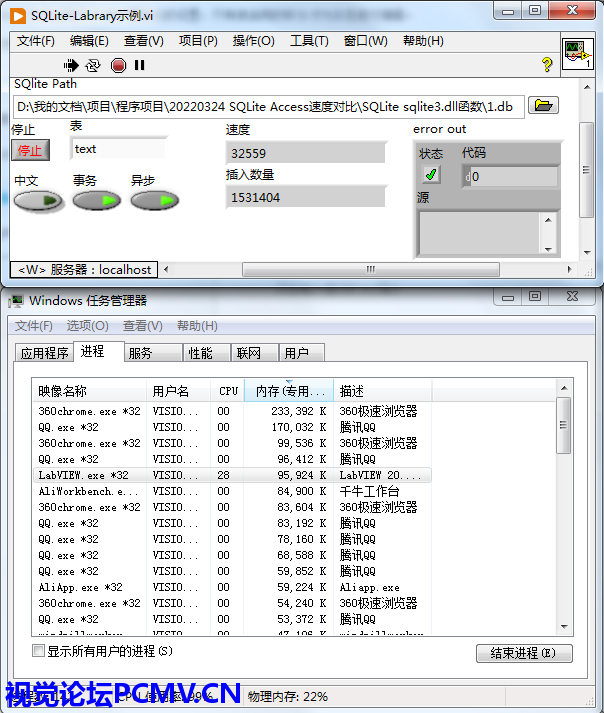

    开始时94336K内存

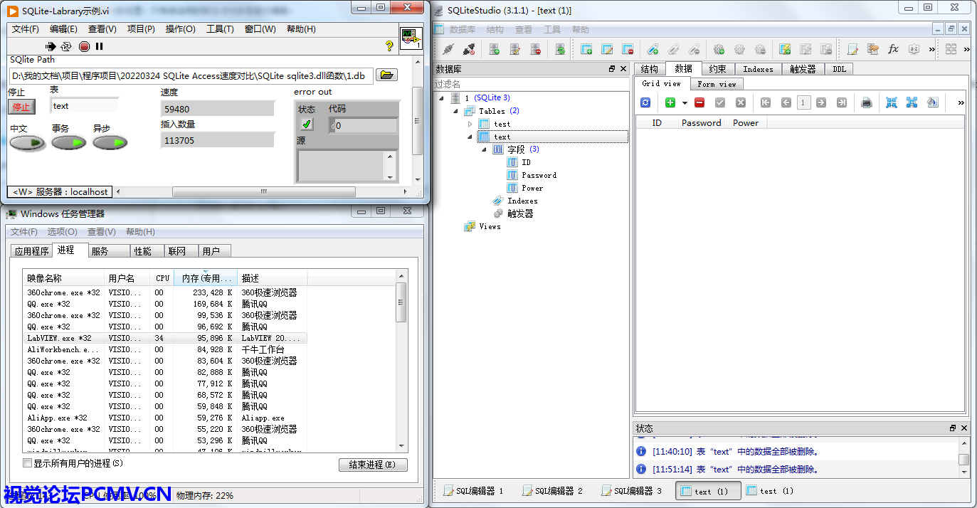

    运行初始时,内存95896K,速度59480条/秒

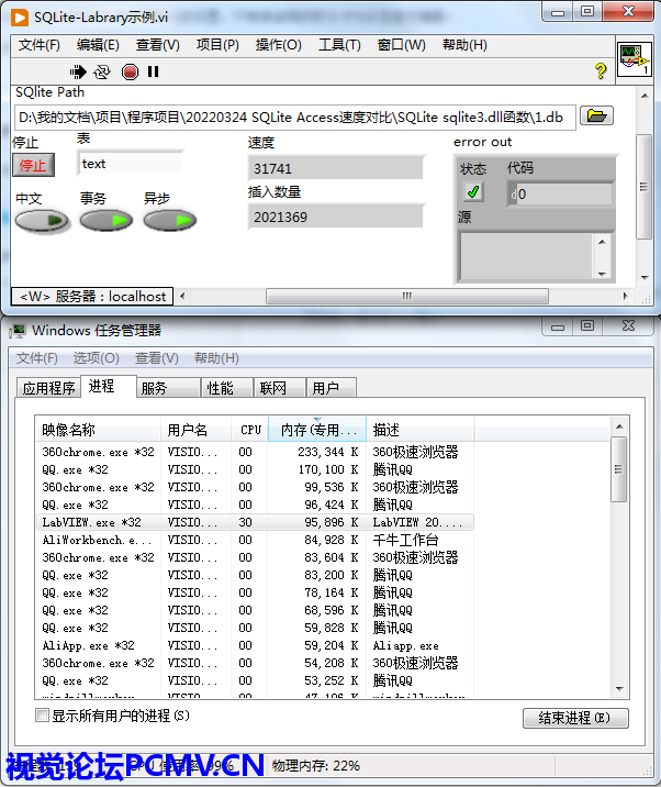

    写入150万条数据时,内存95924K,速度32559
    写入200万条数据时,内存95896K,速度31741
    停止工作,数据提交到数据库文件中
    从上面的效果来看SQLite Libray的效率,要比我们前面使用的几种方法都要高,稳定在32000条左右的速度。查看了一下内部的框图,SQL语句使用了字符串指针来处理,还使用了一些元素同址操作之类的,应该是可以加快处理速度的。想深入了解的,可以研究一下框图的内部,不过相对来说还是比较复杂的。
