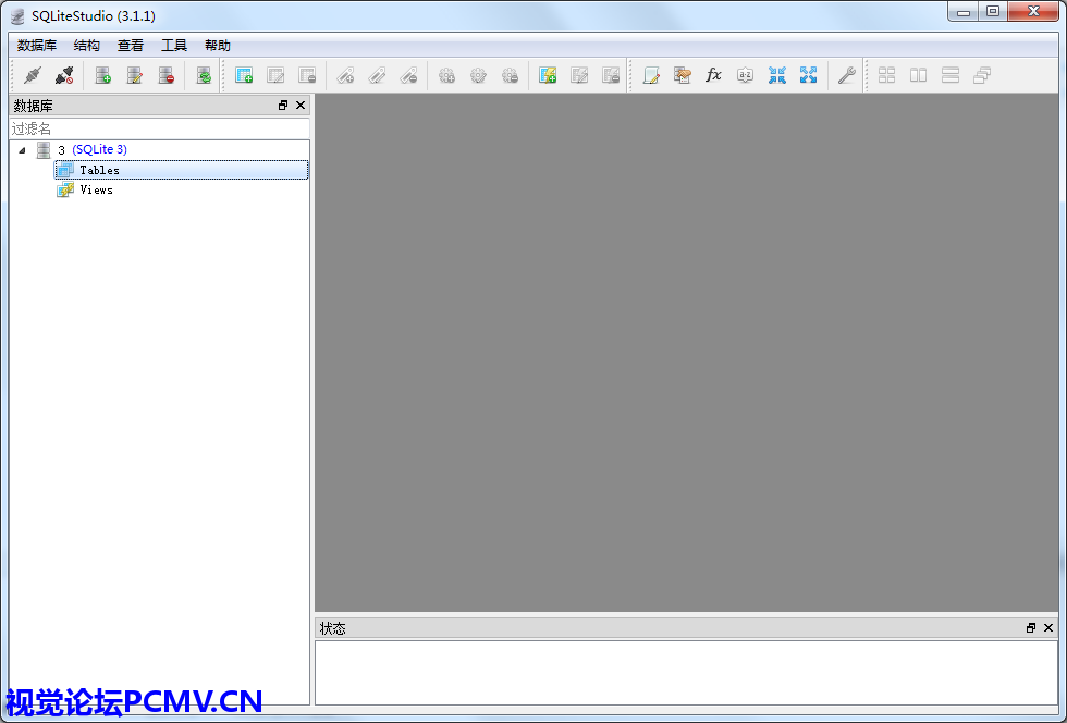

    使用SQLite Studio可以创建新的db数据库,也可以编辑管理现有的数据库。

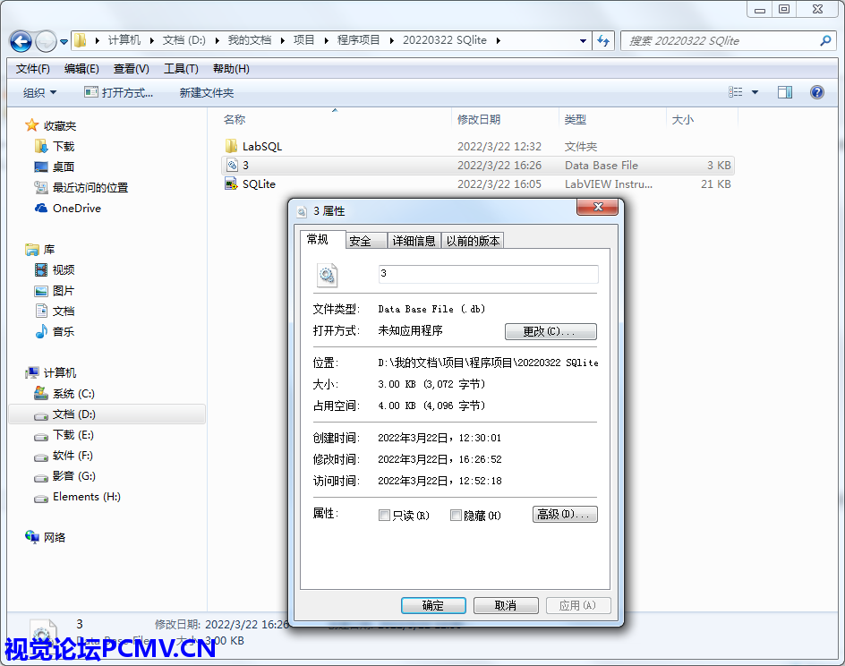

    我们这里创建一个3.db的数据库。这里创建数据库的过程,作者没有研究是不是可以使用LabVIEW来实现。因为本身就是个db文件,一般就是创建好后,直接复制到其它项目中,然后利用创建修改表等方式来处理。所以,这里就没研究在LabVIEW中如何创建数据库。看了一下别人创建,有使用sqlite3.exe官方工具来创建数据库。
    创建3.db数据库
    创建的数据库没有表,是空的。可以在SQLite Studio创建新的表,也可以在LabVIEW中使用命令来创建表。

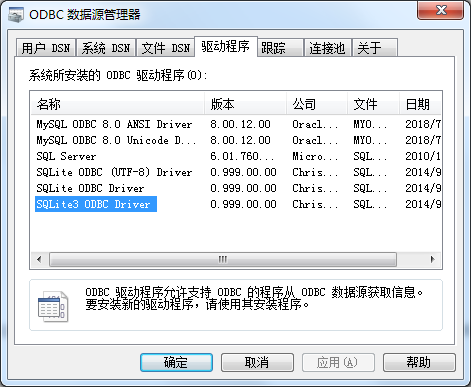

    数据库文件已经有了,接下来就是处理SQLite的ODBC驱动。因为LabSQL是需要使用ODBC驱动来连接数据库的。SQLite的ODBC驱动,相对来说可用的比较少。有一些甚至还是收费的。这里找到了一个免费的(不清楚具体是免费的,还是破姐的)。版本也比较早(2014年的,不是很清楚在WIN10/Win11下支持如何,作者还在使用WIN7)。在安装时(作者同时安装了32/64位下的驱动),可以安装驱动SQLite2Driver。但是安装后,也是有SQLite3的驱动的:
    SQLite ODBC驱动
    下载地址:
    链接:
    提取码:wk5o
    安装好SQLite ODBC Driver后,就可以在LabVIEW环境中,使用LabSQL来连接SQLite数据库了。其打开连接的的字符串方式是:
    Driver={SQLite3 ODBC Driver};Database=数据库路径/xxx.db;

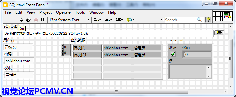

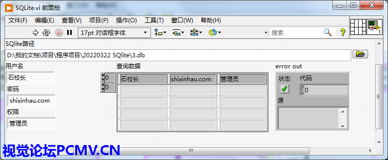

    LabVIEW 32位环境下示例
    本示例的基本功能:创建数据库链接,打开SQLite数据库,查询数据库中是否有指定的表(没有表,则创建新的表;有表,则使用现有的表),插入(如已经存在则忽略)新的数据,查询数据库中的数据,关闭连接
    LabVIEW 64位环境下也可以使用

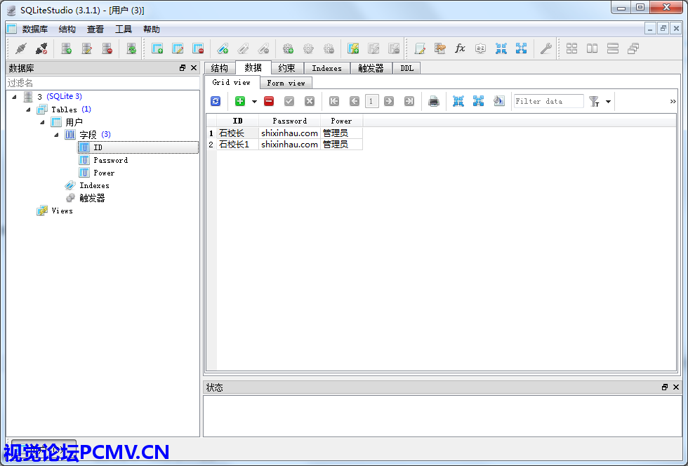

    使用SQLite Studio中可以看到,已经创建了表,并插入了两行数据(一行是32位下插入的,另一行是64位下插入的)。
