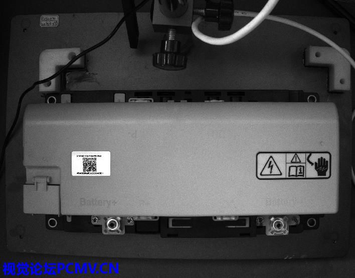

    大家好,我想用VBAI来检测产品上二维码是否正确,拍图效果如上图所示(原图是500万像素,放大到原始尺寸很清晰),用手机从屏幕扫这个码很轻松就能扫出来,用halcon试了全图自动搜索二维码也能轻易的解码成功,但用VBAI无论是用全图搜索还是ROI搜索都解不出来这个二维码,请大家帮我看看是怎么回事,想不通啊。

    VBAI里用的也是NI VISION的读码函数,性能一般。图像质量稍微差一点就读不到是很正常的现象。
    解决方法:使用Halcon库来处理。

    大神,感觉有点想不通啊,之前我用VBAi感觉扫码能力挺强的,有些激光刻印在金属上的DM码,手机啊那些很贵的扫码枪都扫不出来,VBAI调整一下光源就能轻易扫出来,感觉完全想不通啊....
