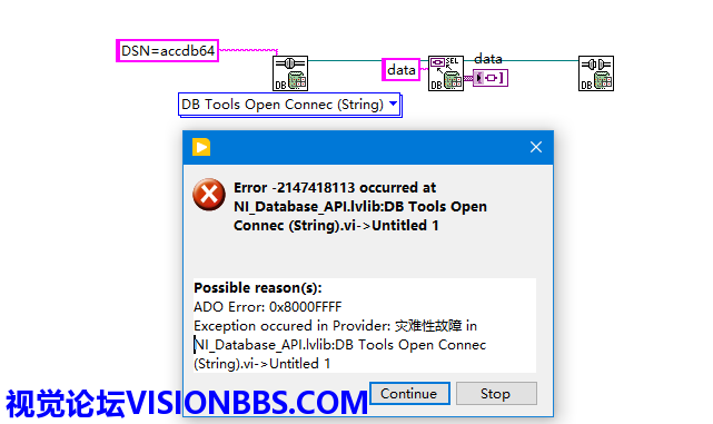

    64位LabVIEW访问Access数据库灾难性错误电脑上安装了OFFICE是64位的,有ACCESS的64位的驱动,也有32位的ACCESS的一个驱动。使用LabSQL访问ACCESS,第一次能正常访问,第二次运行访问时,则会发生 灾难性错误。

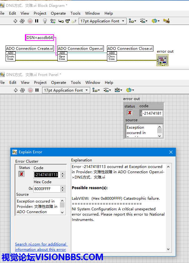

    LabSQL访问64位ACCESS灾难性错误
    访问过程其实很简单,只是创建连接、打开、关闭。铁定是不会存在什么语法啊、配置啊错误的。同样的代码,在32位LabVIEW下是完全可以的。

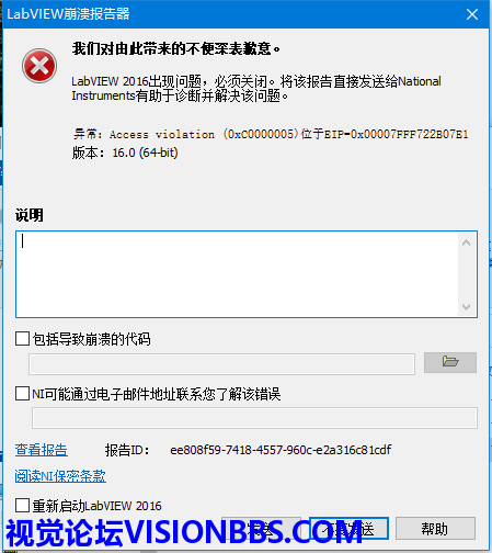

    退出时会引起LabVIEW崩溃
    在2019版后,64位LabVIEW中也有数据库官方的DBT工具包了,使用其自带的工具包后期、选择数据、关闭,简单的一些代码,32位也是没有问题。但是在64位访问ACCESS时,则崩溃,灾难性错误。
    而64位LabVIEW中,使用LABSQL或官方的DBT访问MySQL或是MS SQL SERVER则又可以正常的使用。无论是第一次,还是第几次,都是可以正常使用的。
    结论:64位LabVIEW无法正常访问Access。这个大概率是因为64位的Access的驱动不正常引起的。
