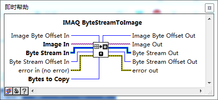

             这里我们使用了NI VISION 2020 SP1模块中的一个函数IMAQ ByteStemToImage字节流到图像来进行说明。在即时帮助中,没有相关的帮助可以查看,连功能说明也没有。所以使用起来,不是很方便:
    IMAQ ByteStreamToImage字节流到图像函数的即时帮助
    IMAQByteStreamToImage字节流到图像函数的即时帮助

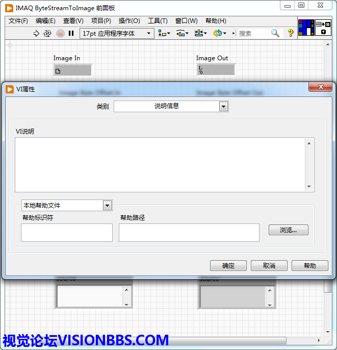

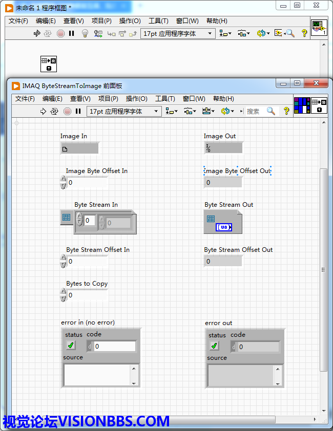

             可以放置该函数在程序框图,然后双击打开该函数,手动添加相关的说明信息和帮助:
    放置IMAQ ByteStreamToImage字节流到图像函数并双击打开

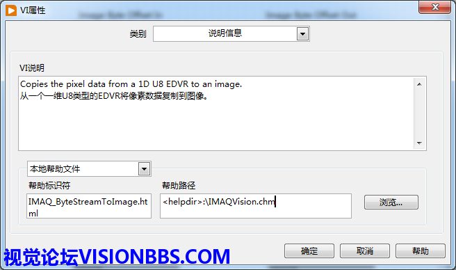

             打开该函数的属性控制界面(CTRL+I,或文件菜单中选择,或右上角的图标处单击右键),然后选择类别为说明信息:
    IMAQ ByteStreamToImage字节流到图像的说明信息
    IMAQByteStreamToImage字节流到图像的说明信息
             这里可以复制帮助文档中的说明信息到VI属性的说明信息,也可以将中文的信息写进去。然后在帮助标识符中,输入IMAQ_ByteStreamToImage.html,在帮助路径中输入:\IMAQVision.chm,确定。这样就可以增加函数的即时帮助的功能说明信息,以及相应的帮助文档中的链接。这里的帮助标识符,可以用上面类似的方法查看相同选板下其它函数的标识符,基本上就是帮助文档中的标题IMAQ ByteStreamToImage VI修改而来,将 IMAQ后面空格换成下划线,将最后的空格+VI字符串内容,替换为.html即可。而帮助路径,与像素操作选板中其它函数是一样的,直接复制过来就可以(如果是自己制作的帮助文档,则使用浏览来选择)。
    修改VI属性的说明信息
    修改VI属性的说明信息
    修改VI属性的说明信息

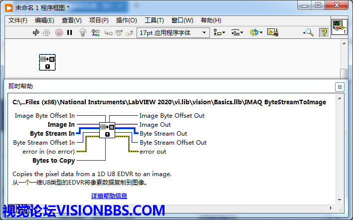

             这样,我们在程序框图中的函数上放置鼠标时,如果打开了即时帮助,就可以看到其帮助信息以及详细帮助信息链接:
    修改后的即时帮助
    修改后的即时帮助
    修改后的即时帮助

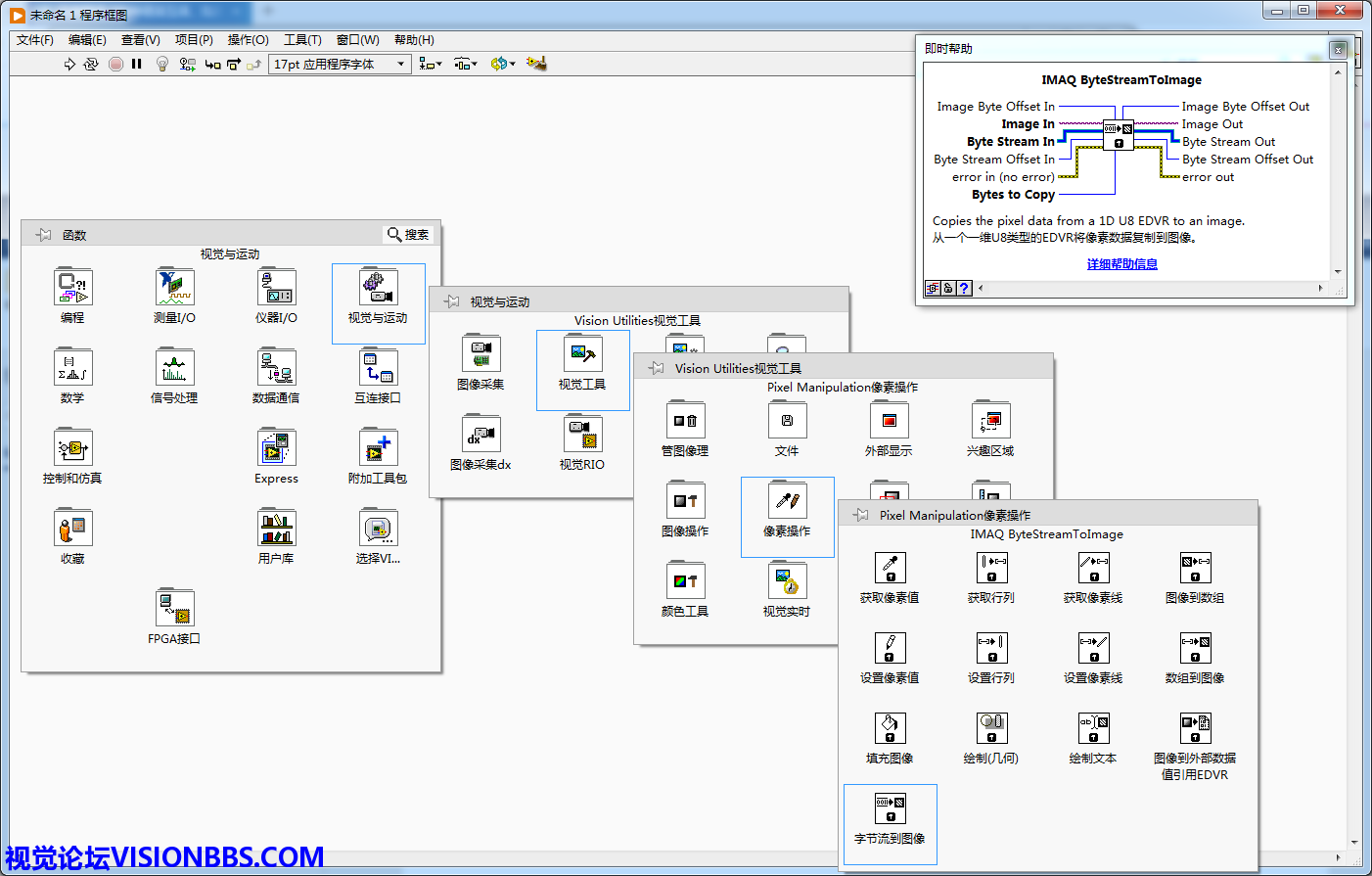

             但是在选板中如果选择到了该函数,即时帮助中,仍然是没有功能说明和详细帮助信息的。要想起作用,必须要重新启动LabVIEW之后才可以:
    选板中的函数即时帮助功能说明和详细帮助信息链接
