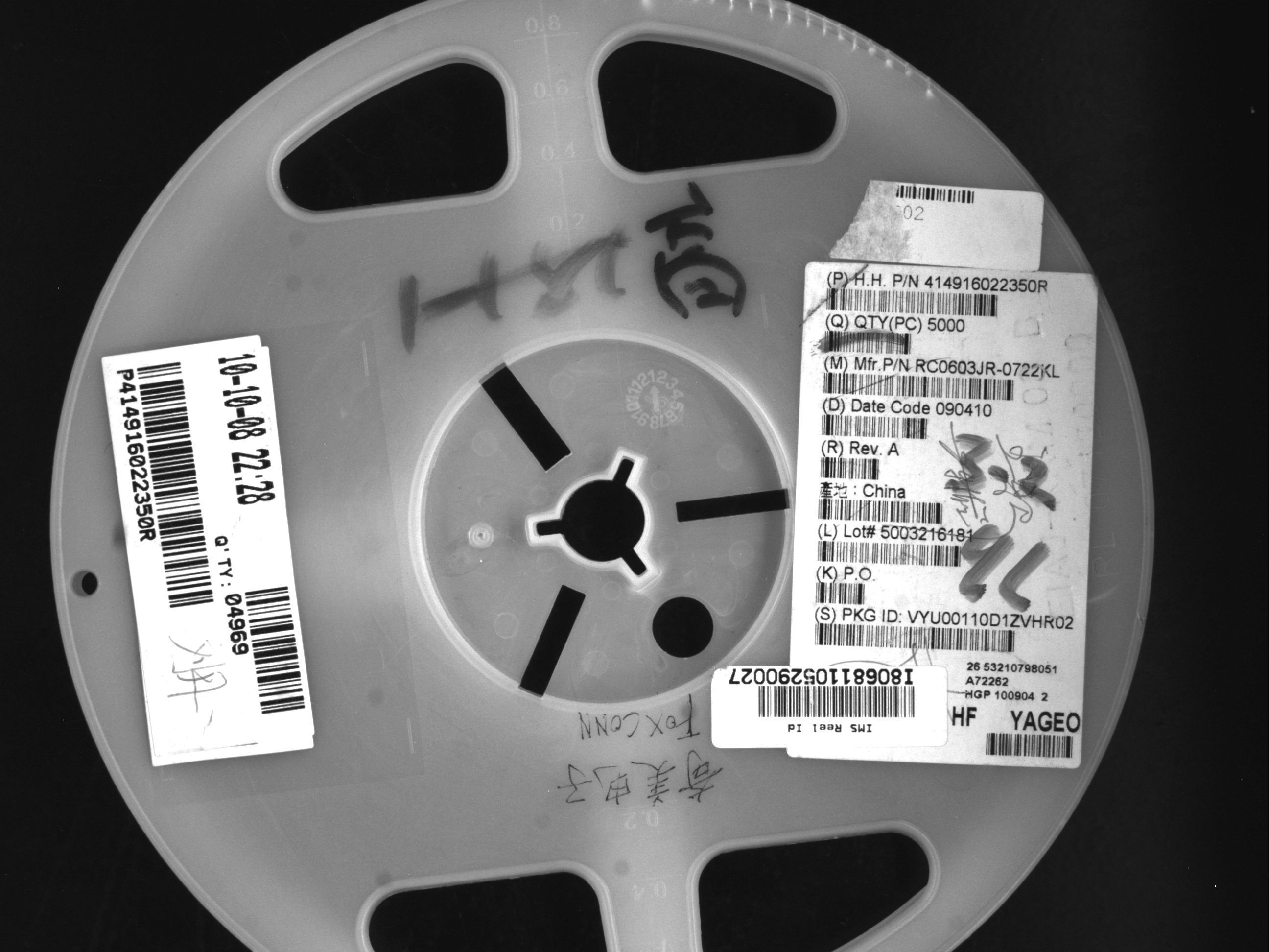

    原图
    原图
    原图
    原图中共用有13个有效的Barcode条码,其中10个Code 93一维码,3个Code128一维码。使用NI Vision,部分条码可以识别到:

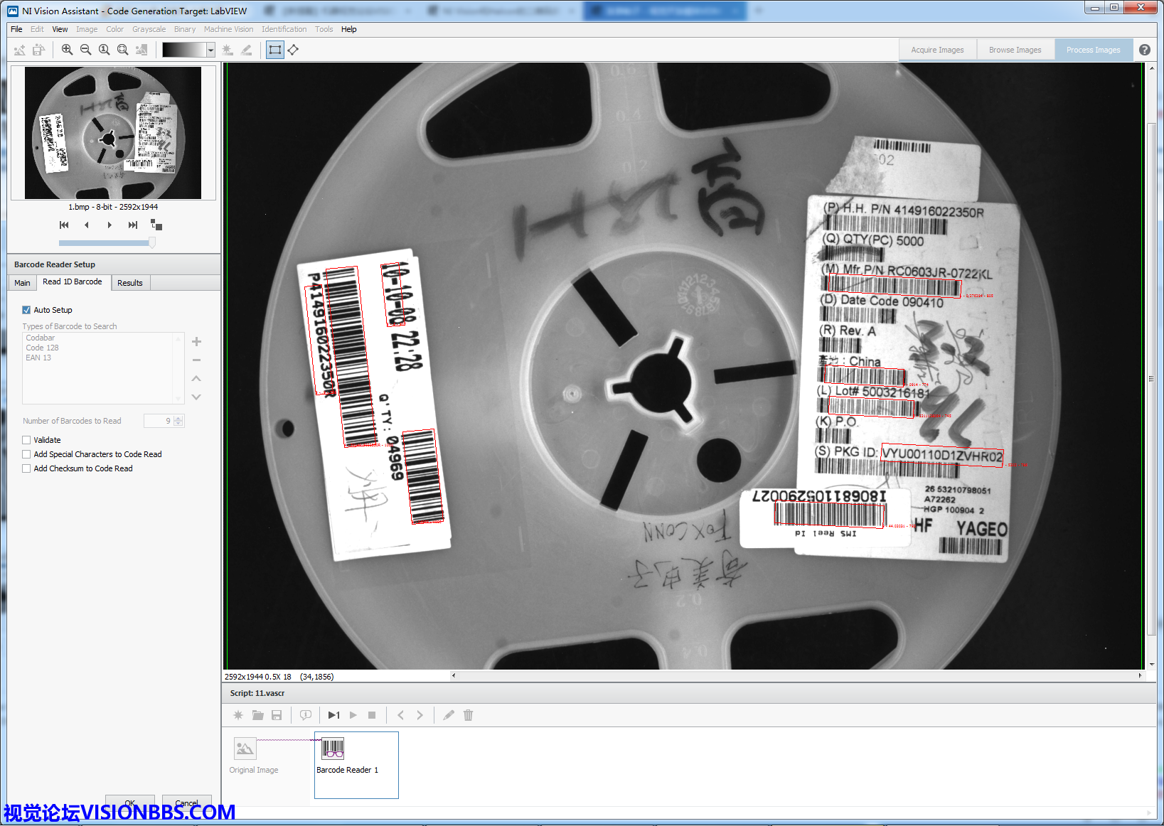

    NI VISION
    NI VISION
    NI VISION识别效果-部分条码识别不到,例如说有脏污的、分辨率不够的条码等

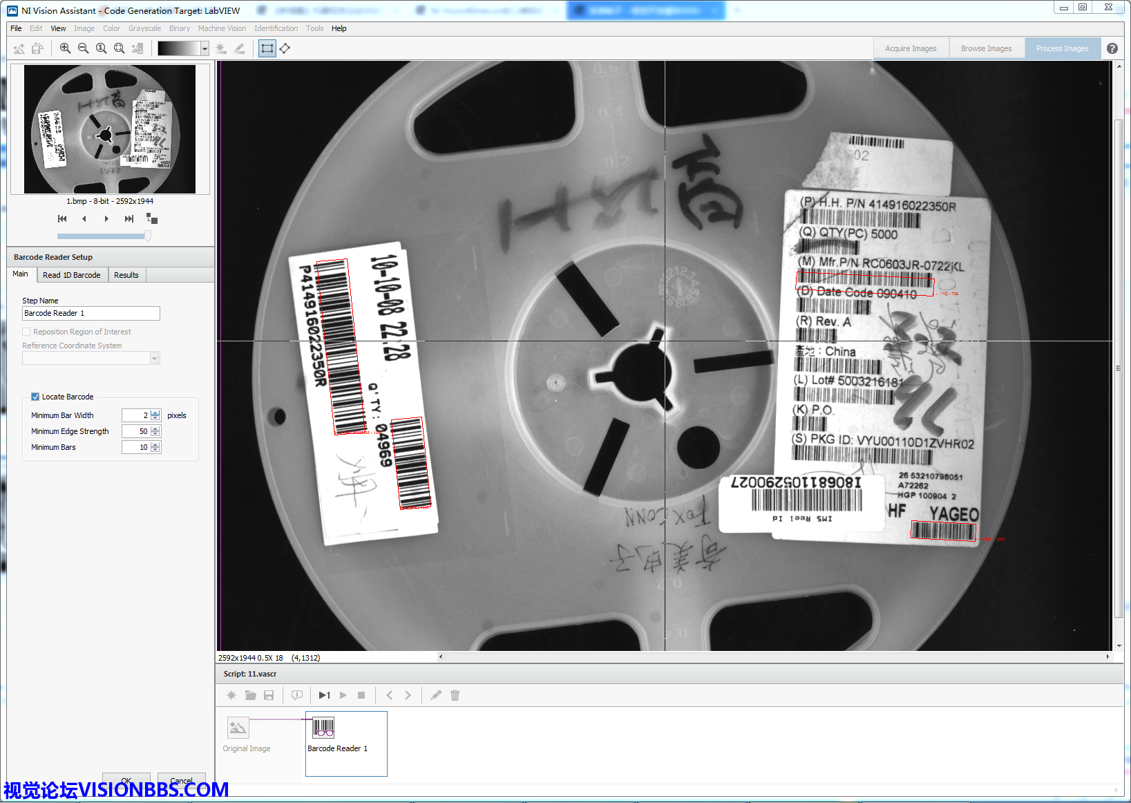

    VDM2
    VDM2
    NI VISION参数设置不合理时,识别到的条码数量很少

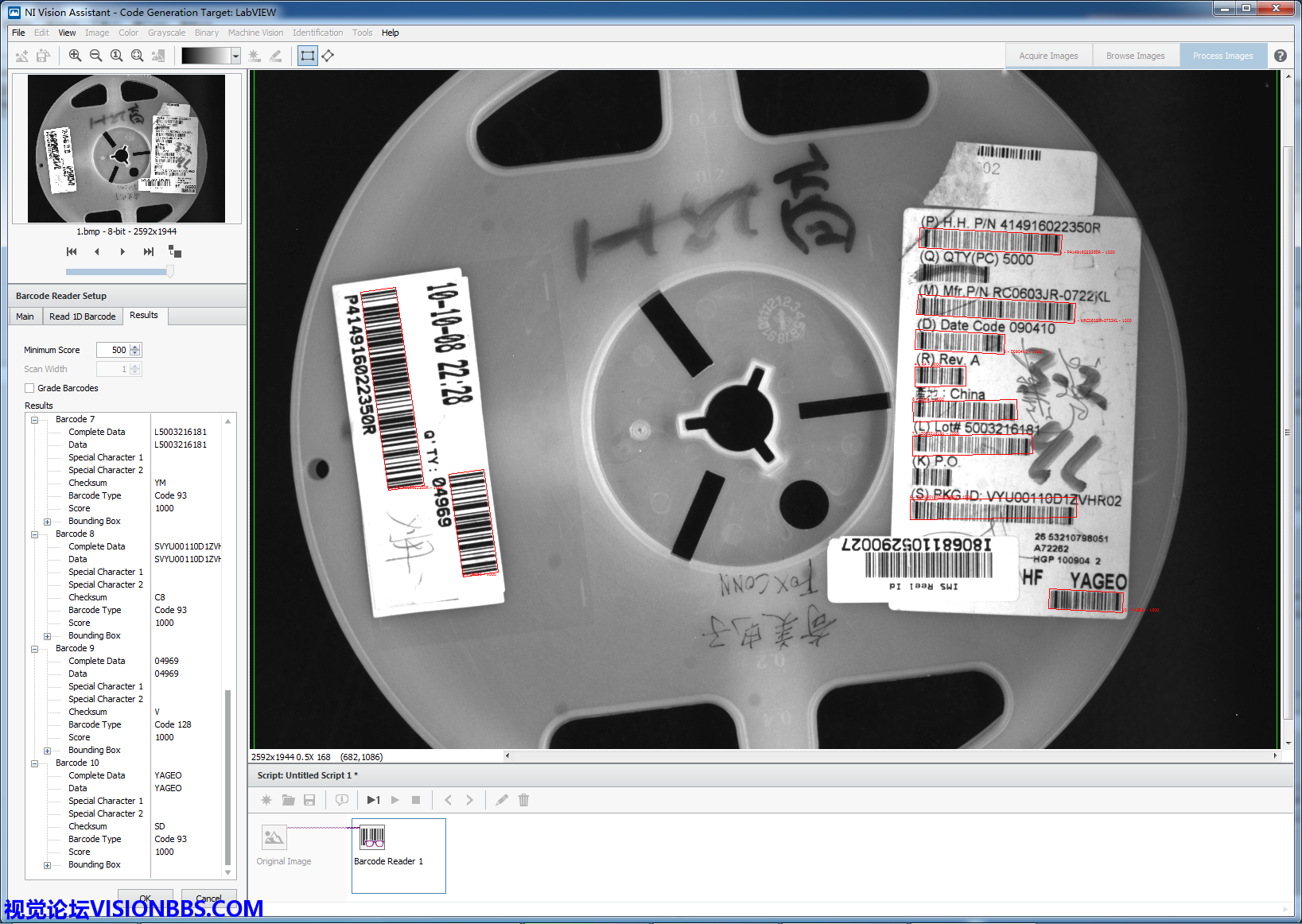

    VDM3
    VDM3
    如果条码类型设置成自动,则还有多个位置识别错误,本身是字符的,结果识别成了不正确的条码

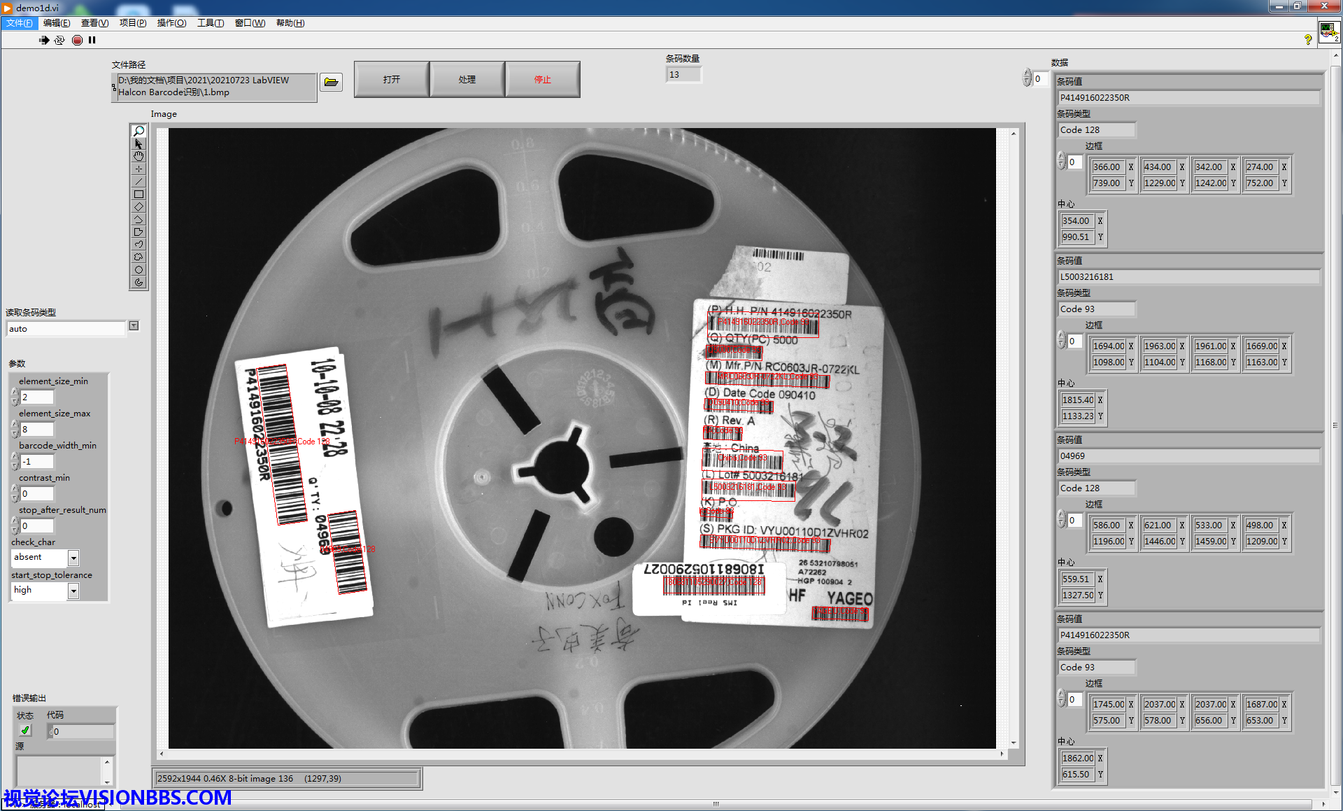

    Halcon识别效果-Halcon可以正确准确的识别到所有的完整条码。效果要好不少。
