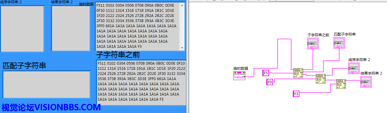

    在群里看有个同学在问,为什么LabVIEW的十六进制字符串,不能搜索匹配:
    LabVIEW十六进制不能搜索匹配
    LabVIEW十六进制不能搜索匹配
    LabVIEW十六进制不能搜索匹配
    这个当然并不是LabVIEW不能匹配16进制,而是该同学的操作不对。匹配模式函数,原理上是按照二进制的方式来匹配字符串的内容,只要有相同的内容,就可以匹配。而如该同学的,输入的是16进制,但是使用匹配模式函数,却没有得到想要的匹配结果,这里明显就是搜索项没有使用16进制,而是使用了正常的显示方式,也就是他上面的正则表达式中的搜索内容F5、F3、F0之类的搜索项,没有使用16进制,而是使用了常规的显示方式。这样基本上就不能匹配到内容了嘛。16进制的F5和常规显示的F5,那差别是非常大的呢,如果用常规的F5来搜索,除非是输入字符串中也有F5这样的常规字符(使用十六进制则应该是0x4635),那才可以匹配:

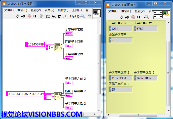

    使用常规显示方式显示的匹配模式与使用16进制显示的匹配模式
    上面的就是正常的匹配模式,其实输入内容与搜索内容都是一样的,得到的结果也是一样的,只是显示方式不同罢了。(正常显示的5,其16进制则为0x35)。
