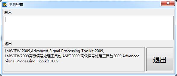

    LabVIEW匹配方式删除多余空白
    LabVIEW匹配方式删除多余空白
    LabVIEW搜索替换字符串方式删除多余空白
    该小工具的主要函数就是使用了LabVIEW中的搜索替换字符串函数,利用其来搜索视觉论坛中的逗号空格“, ”模式(双引号不包含,下同),搜索到了逗号空格 “, ”,则替换为逗号“,”。
    同时将替换后的字符串发送到剪贴板中,以方便在石鑫华视觉网中直接复制。
    为了更直接的使用,输入中的内容,是实时刷新的(键入时刷新属性启用),所以主要是使用粘贴功能来输入字符串。搜索替换后,将替换后的数字赋值给输出显示控件,并清空输入控件。所以,这里是不太适用手动输入内容的,因为实时刷新输入一个字符就会清空掉。
    小工具主要作用:搜索替换字符串函数的使用;剪贴板赋值;控件的赋值、刷新、键选中等基本操作。
