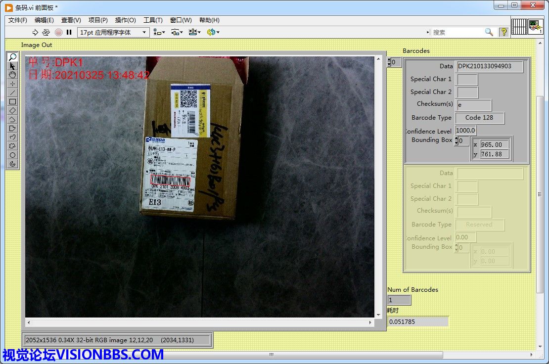

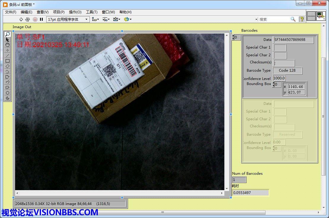

    一个code128
    一个code128
    一个code128+一个codabar

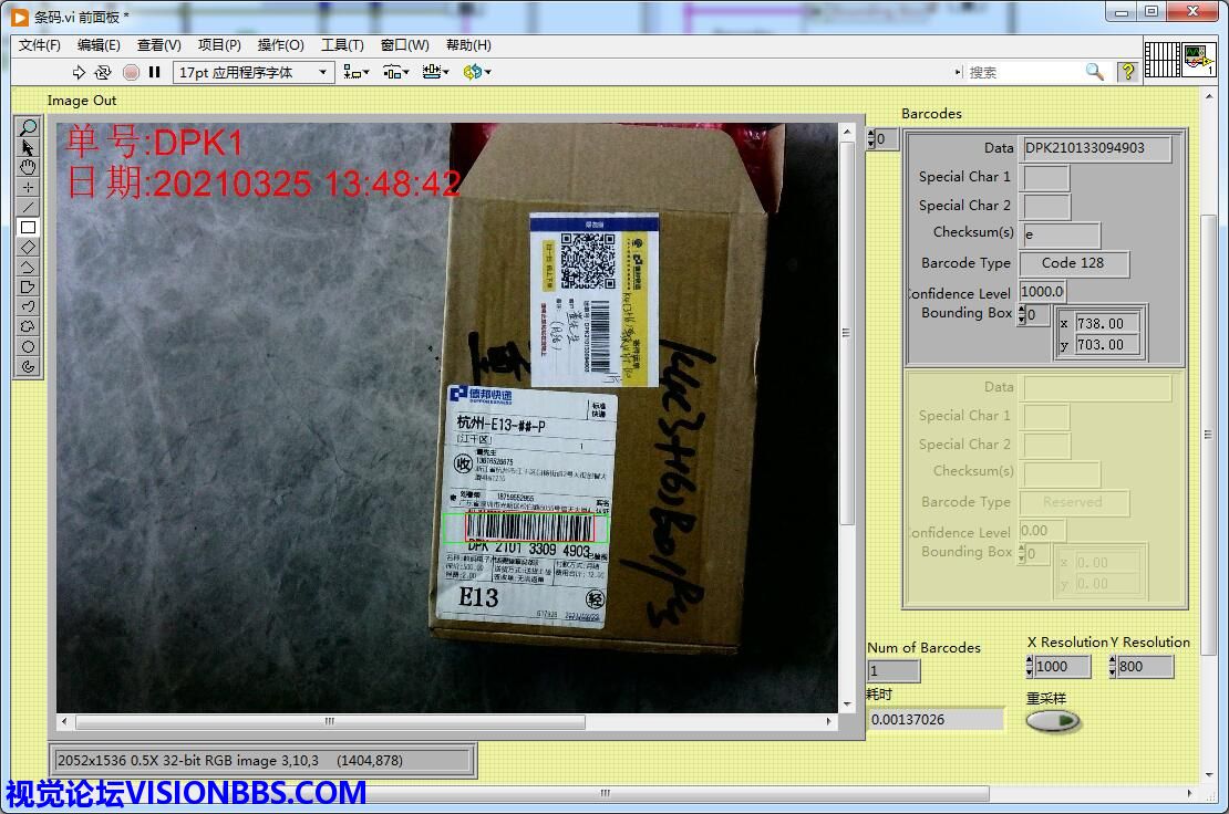

    电脑配置,I5 6600+24GBDDR4 2400,128GSSD,耗时大概50ms左右,300万像素级别。当然,如果视野能更小一些,分辨率则可以降低,处理速度会更高一些。但是对于上面的图像,降至200万像素,就无法读取条码了。算法的处理速度,与电脑本身配置有关系。而像读码这类需要全局定位的处理,则还与图像分辨率存在很大关系,特别是在全图时,如果在有固定ROI,那处理速度也会快很多,这样就不需要定位了。
    固定ROI,跳过定位,一个条码读取,耗时仅1.37ms。
    示例LabVIEW2020SP1+VDM2020SP1:
