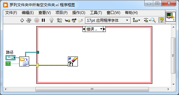

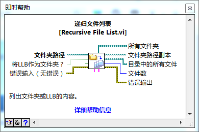

    最后,我还使用LabVIEW实现了这个功能,其实是比较简单的。LabVIEW的编程》文件I/O》高级文件函数中有一个递归文件列表的函数,该函数可以递归当前文件夹中的所有文件夹以及里面的文件数。先使用其递归所有的文件夹,再利用其判断每个文件夹的文件数是不是等于0就可以判断是不是空文件夹了:
    递归文件列表函数

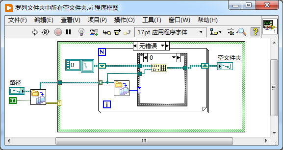

    文件数不为0,则空文件夹的数组不变

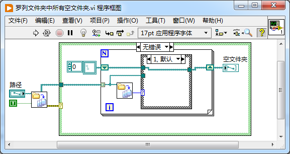

    文件数为0时,则空文件夹的数组增加一个值
    首次递归时遇到错误要继续,并清除错误

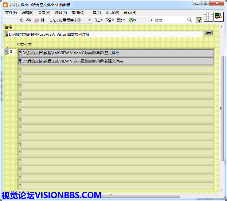

    空文件夹输出

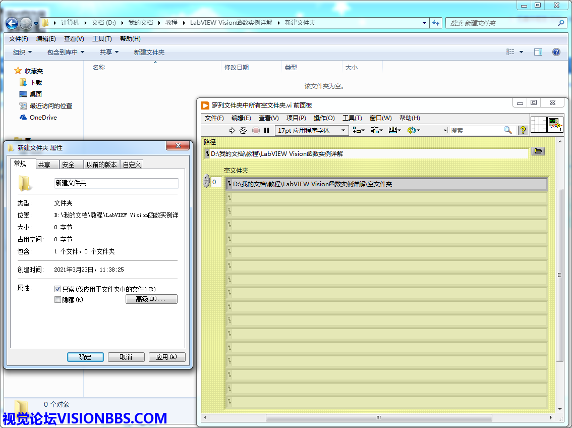

    在新建文件夹中创建一个文本文件并隐藏
    可以看到,如果有隐藏文件,则文件夹不是空的,就没有输出。可见该函数对于隐藏文件也是有效的。
