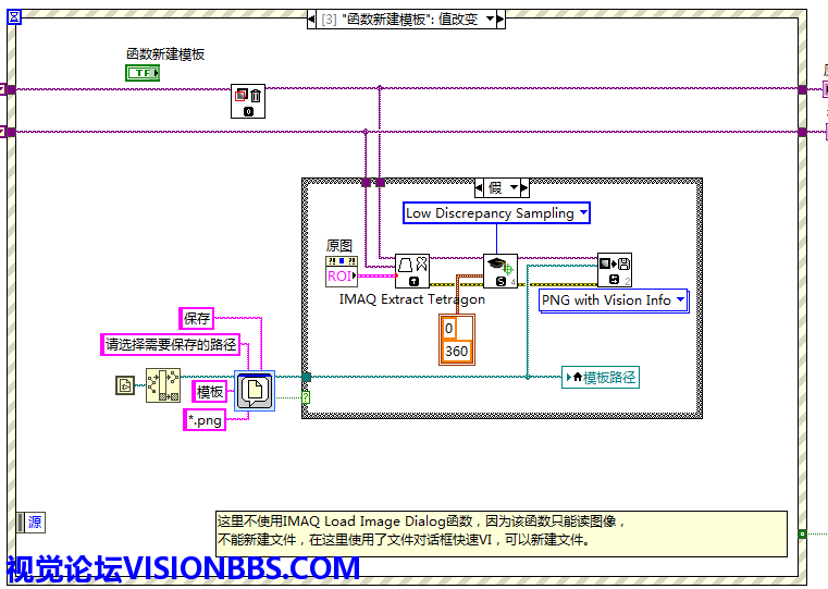

    函数新建模板,是不是只能打开图片来新建?
    为什么ROI相机实时采集的图片,不能新建模板呢?这是为什么啊?
    发表于 2021-3-12 23:23:23 | 显示全部楼层 来自:广东省东莞市 联通
    都是可以的,注意一下图像类型。如果是彩色图像,可能不支持。先转换为灰度图像。

     楼主| 发表于 2021-3-13 08:34:38 | 显示全部楼层 来自:河北省石家庄市 电信
    果然是这个原因。。。感谢石校长
