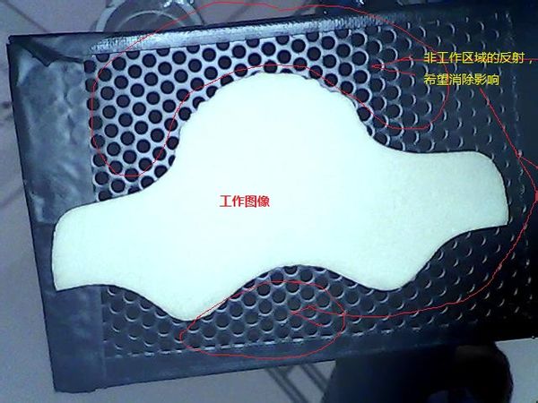

NI(labview)使用进行图像识别时,使用的光源在非工作区域产生反光,影响工作图形的识别,怎么办?可不可以通过特殊材质平台吸收非工作区域的光源,或是制作一个稳定无反射的光源环境?

    这种影响应该比较小了吧。通过适当的阈值操作,就可以去掉了,图像的效果还可以 。
    硬件上来看,把光源角度放低一点,工作距离缩短一点,应该都会有一定的效果,去实验一下呗。
