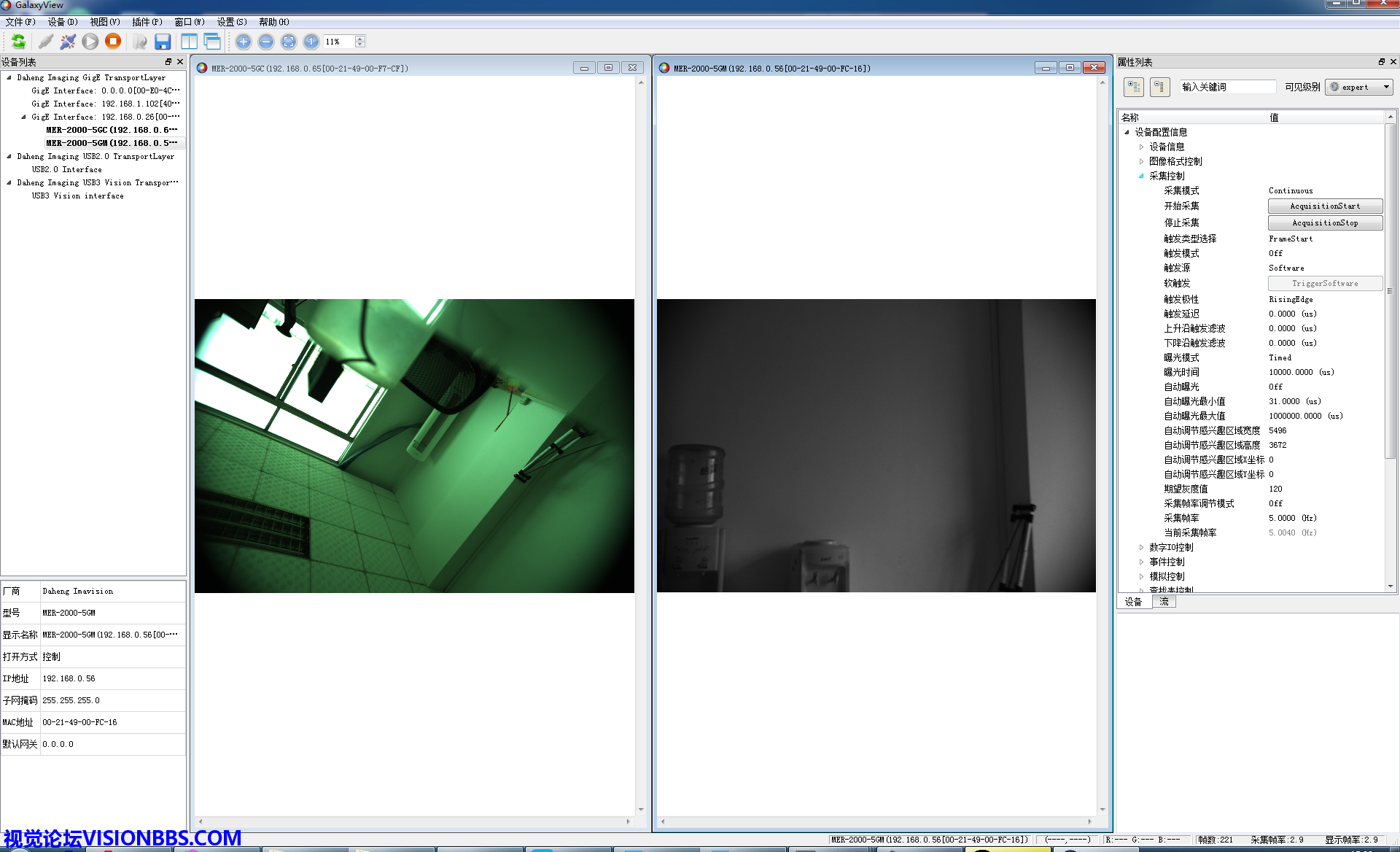

    通过交换机连接了两台大恒2000万像素的相机可以正常使用
    上面的效果使用了一台海康威视的4口交换机,然后连接了两台大恒的2000相机的相机,MER-2000-5GM/C,MER-2000-5GM/C相机的本身采集速度是5FPS,二代的MER则是6FPS。连接到交换机后,则每台相机的帧率是3FPS左右。两台相机,均可以正常采集图像,没有撕裂图像的问题。
    有些场景下会有错帧的问题(撕裂图像),表面就是图像中有不确定的黑条、黑块等。就是上一帧的数据与下一帧的数据重叠。这种情况,可以尝试将相机的Packet Size数据包调到默认的小值1500。如果能解决,那就最好,如果解决不了,那可能要验证交换机、网卡的品质。当然,有些厂家的相机驱动写的不好,对于丢包错帧的处理不到位,也会出现这样的问题,这个就是验证产品品质的问题了。
