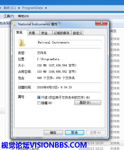

    安装完NI软件后磁盘占用空间太多,ProgramData文件夹中备份安装包占用大量存储空间

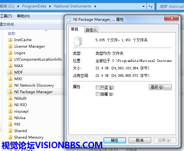

    这两天重新装的操作系统,里面也没有什么软件,就是一些日常办公的软件,如ADOBE、OFFICE、聊天、上网、下载等之类的软件,以及NI的LabVIEW2019SP1 32+64,LabVIEW2020 32+64位,以及NI VDM、VAS、VBAI2019/2020等。C盘SSD120GB,内存24GB,已经将休眠页面最大值改为4GB,但是没用两下,C盘就见红了,剩下几个G的空间可用。查看了一下内容,如WINDOWS、Program File等文件夹,总共也就只有60GB不到,那还有近50GB的数据在哪里呢?对了,ProgramData文件夹是一个隐藏文件夹,再来看一下这个文件夹:20多GB。天啦噜,是啥子东西,有这么多数据?又仔细查了一回:National Instruments占了二十多G,然后再往下查看:MDF\ProductCache目录下及NI Package Manager\packages目录下,这两个目录下的内容非常大,ProductCache占了将近10GB,packages则占了10多个G的空间,一看里面,全是NI的安装包的缓存与备份。ProductCache目录下的文件,打包安装程序时要用到。而packages目录下的文件则暂时不清楚其在什么情况下要使用到,修复时也没有使用到该文件夹下的文件(好像是安装过程中使用的过渡目录,会将安装ISO中的文件复制到这个目录下,然后再从此文件中解压相应的NIPKG文件得到安装资源)。可以尝试删除这两个目录下的缓存与备份文件(因为实在是太大了),删除之后,可以节约20来G的空间。 QQ截图20200929091926.png

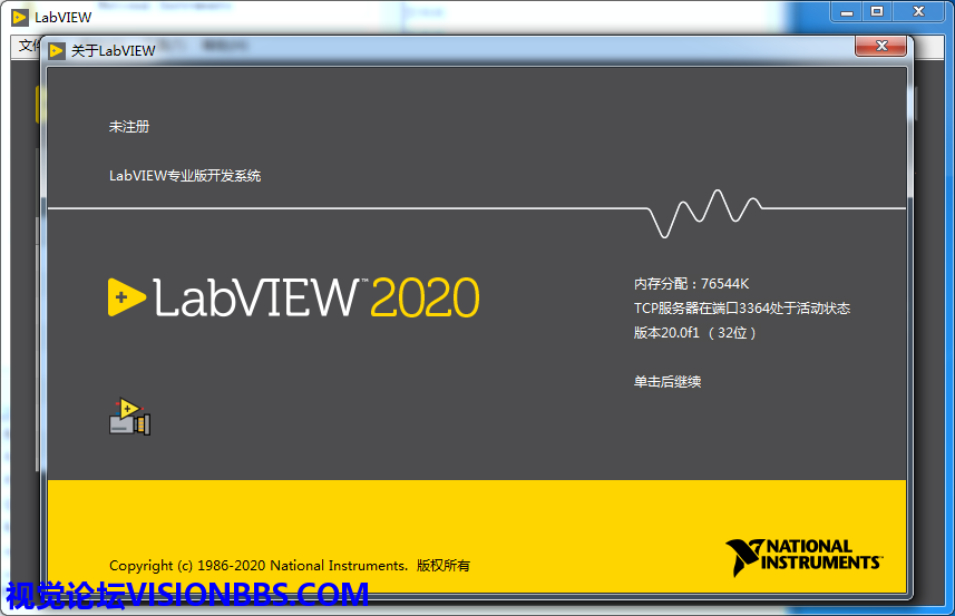

    清理了上面的两个缓存和备份文件夹后,NI的数据只有100多M了。

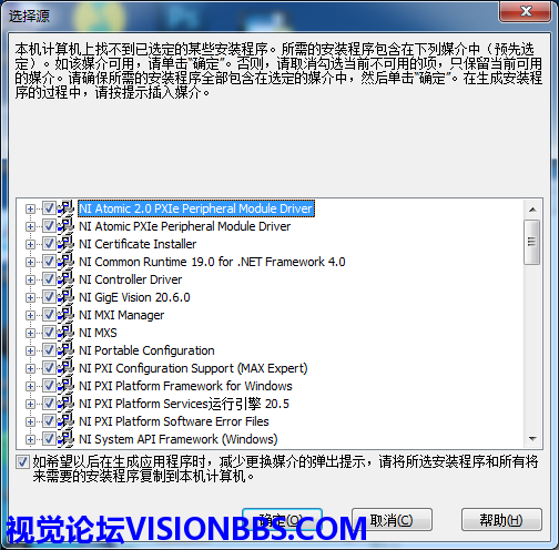

    LabVIEW还可以正常启动使用,问题好像不大当然了,MDF\ProductCache目录下的文件是生成安装文件时,需要使用到的。如果将这个文件夹都清了,那生成安装文件时,则会提示选择源:
    缺少组件
    缺少组件
    缺少了很多必要的安装程序

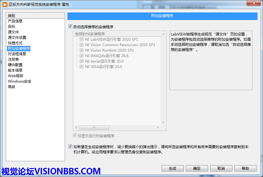

    上面的安装文件,是在生成一个视觉处理的安装程序时缺少了,默认的附加安装程序有:LabVIEW的运行引擎、视觉公共资源、视觉运行引擎、NI-IMAQdx运行引擎、NI-Serial运行引擎、NI-VISA运行引擎等。
    默认的附加安装程序

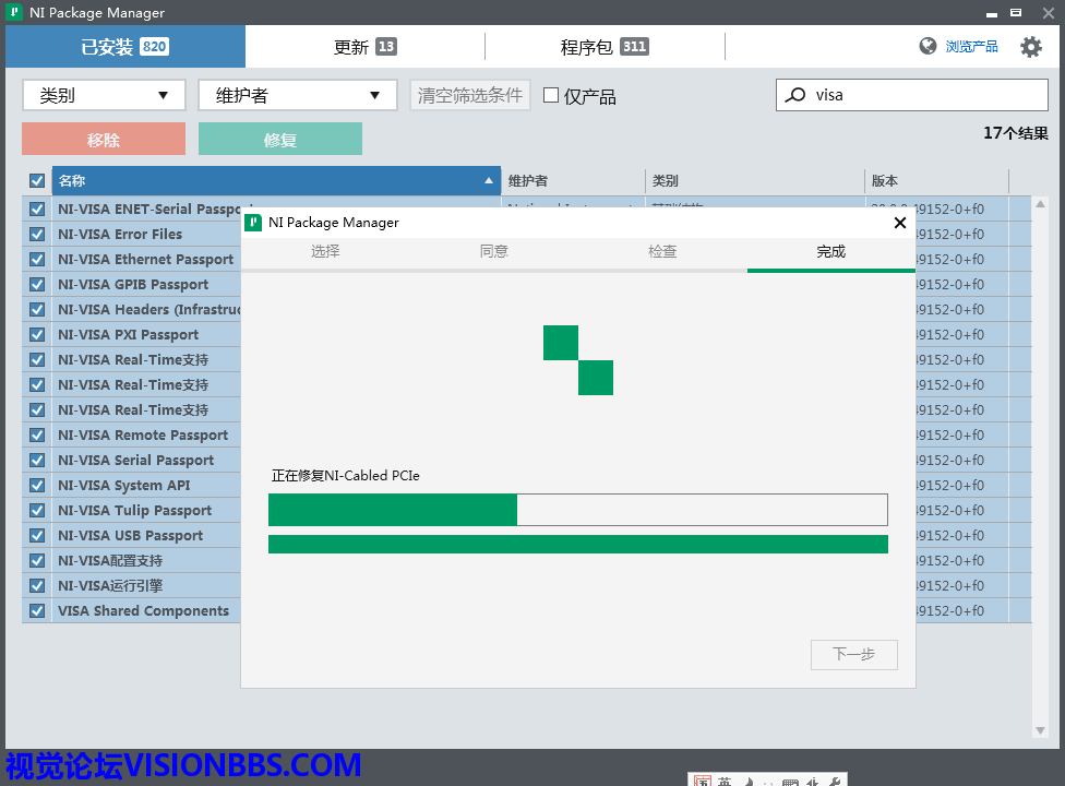

    如果将MDF\ProductCache目录下的文件删除了,那么可以在NI Package Manager中查找相应的软件产品,然后选择修复,则将必要的产品复制到MDF\ProductCache目录下以及NI Package Manager\packages目录下(某些程序有依赖关系,需要修改多次),这样就可以完成安装程序的生成了。
    修复
    修复
    修复完成后,也是可以生成安装程序的,不再提示缺少源。
    2019版以后的安装程序,是使用NI Package Manager来处理的,所以在选择源的界面,如果点确定,查找目录,这时如果定位到原始的安装文件,也是无法找到源程序的(安装文件中是NI Package Managero类型的文件,无法找到源),需要使用安装文件、cab等类型的文件(ProductCache目录下的文件)。这个在2018SP1版本之前,除了LabVIEW会保留一些产品缓存外,其它的如VDM、VAS等,都是不保存产品缓存的,在选择源时,是可以直接在安装文件中查找源文件的。所以,2019版之后的这种NI Package Manager方式,比较费劲。

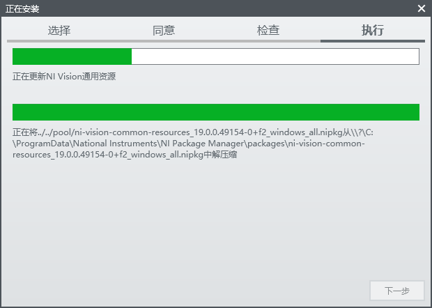

    安装过程中使用到packages 目录
    而packages目录下的文件,应该是安装过程中使用的过渡目录,会将安装ISO中的文件复制到这个目录下,然后再从此文件中解压相应的NIPKG文件得到安装资源。这个过程其实是有点多余的,太浪费磁盘空间,完全可以删除这里的文件。
