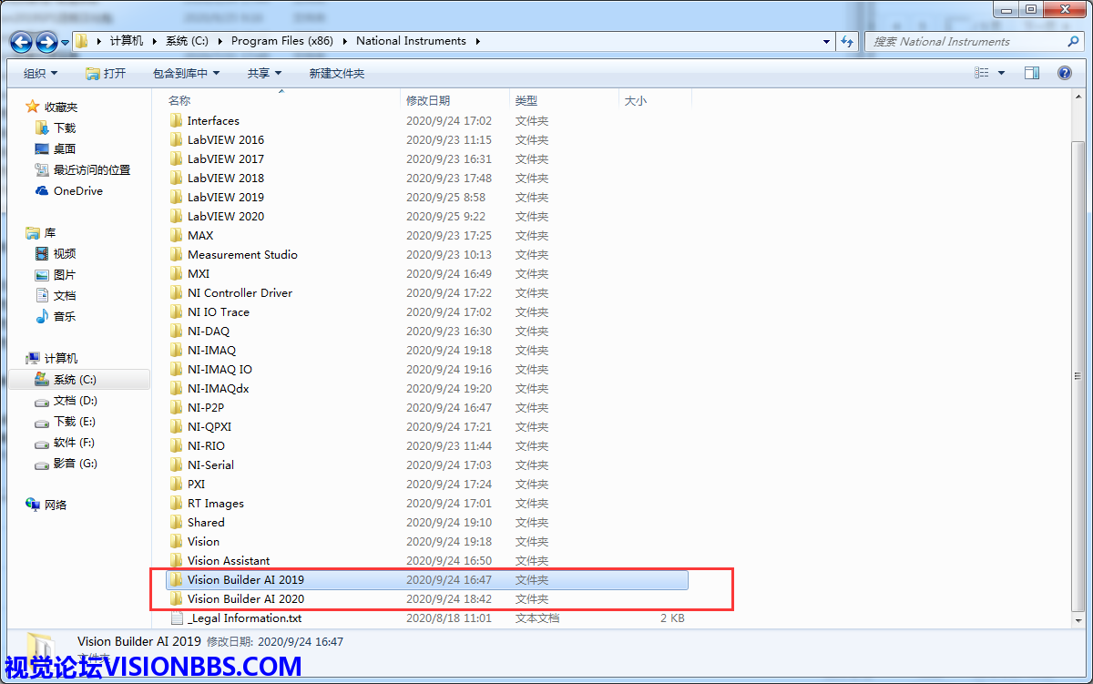

    前几天NI发布了最新的NI VBAI2020,我方尝鲜安装了一下,发现其与VBAI2019并不冲突,两个版本可以同时存在于电脑上。好像在以前的版本,是不能同时存在的,安装新版的VBAI时,就会将旧版的VBAI卸载掉,就跟VDM、VAS一样,现在的VDM、VAS仍然是会卸载旧版后再安装新版。
    安装目录下有年代两个版本的VBAI
    开始菜单中可以看到有两个年代版本的VBAI
    不过VBAI软件功能更新很慢,2019、2020版本的没有什么大的差别,包括后面更新的VBAI2023版本。实际上安装一个版本的即可。甚至是32位的、64位的,安装一个位数版本的也就可以了,因为32位和64位脚本也是可以相互转换的。VBAI中没有什么针对32位或64位的特殊的功能函数。好像在VBAI2023版本中,调用VI功能时,则对加载的VI位数做了限制。但是LabVIEW VI也是可以32/64位相互切换,所以这里的限制实际上没有什么用。
