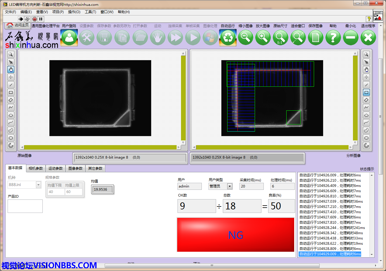

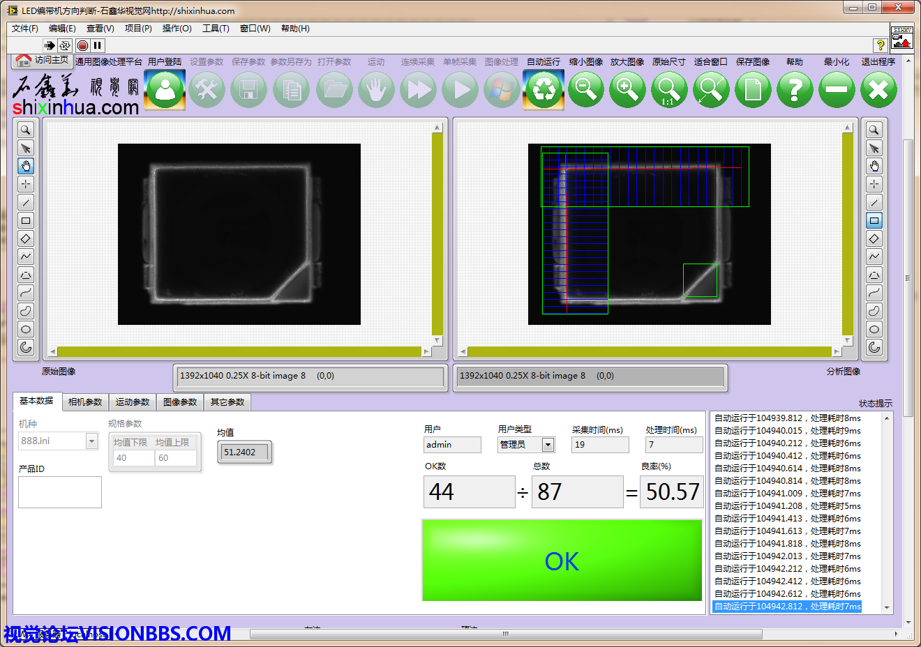

    通过上面的设置以后,即可实现自动运行了。
    图77 自动运行-NG
    图77 自动运行-NG
    图77 自动运行-NG
    图78 自动运行-OK
    图78 自动运行-OK
    图78 自动运行-OK
        因为本程序是从文件夹仿真采集的,图像文件夹中只有一张OK的图像,一张NG的图像。因此OK数应该是总数的一半,良率应该是在50%,图中所示的OK数与良率都表现良好。
