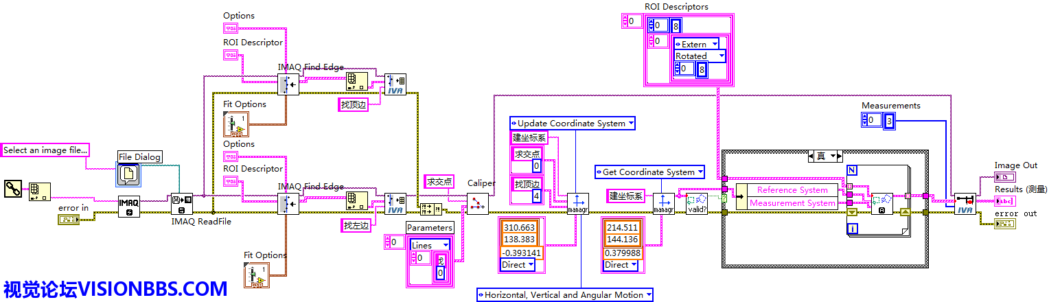

    图15 删除错误判断的代码
    图15 删除错误判断的代码
    图15 删除错误判断的代码
    这些错误判断的代码,也可以在一定程度上全部删除,这样可以给程序简洁化,而又不影响测量。
