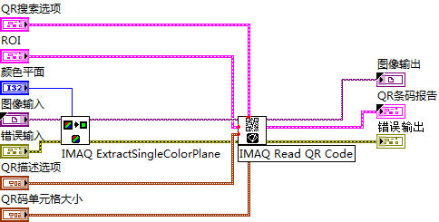

    图8所示的代码,也是可以优化一些功能的,例如错误代码的编译等,这个就是不需要的。我们先将错误代码条件分支删除掉,并将控件的名称修改一下:
    图9 生成代码的部分优化
    图9 生成代码的部分优化
    图9 生成代码的部分优化
