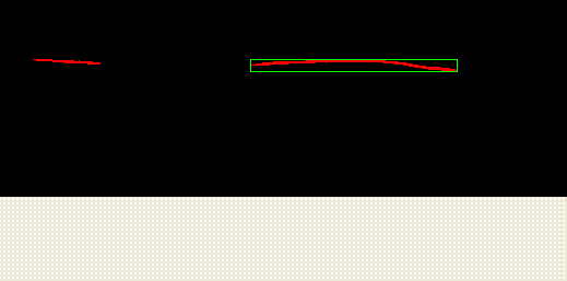

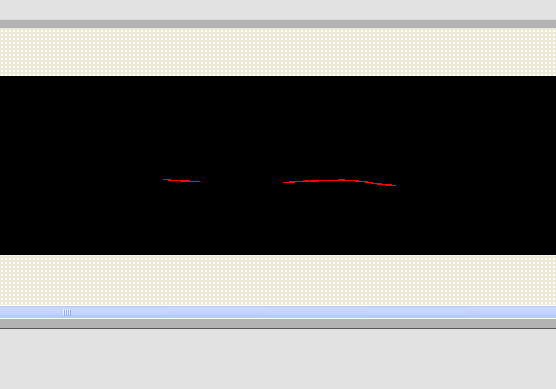

    分割出目标后,如何能够像下图这样将目标框起来显示?第二张图中我是用视觉助手中的粒子分析做的,需要点进去才能这样,能否在循环中识别到目标自动框起来呢?求助版主

    使用Overlay即可。在LabVIEW》Exsample》Vision》Utility Overlay。。。目录下有好些Overlay,其实你也可以自己Overlay,使用多段线就可以完成了。
