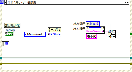

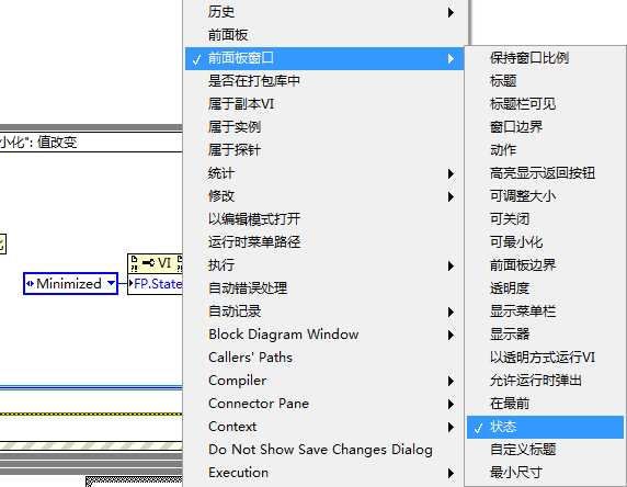

    最小化事件分支也很简单。在其中调用了VI属性前面板窗口》状态FP.State,赋值为Minimized
    Minimized
    Minimized
    最小化。

        点击这个按钮,就跟我们点击窗口上的
    窗口最小化
    窗口最小化
    按钮的作用一样。使窗口最小化到状态栏。
