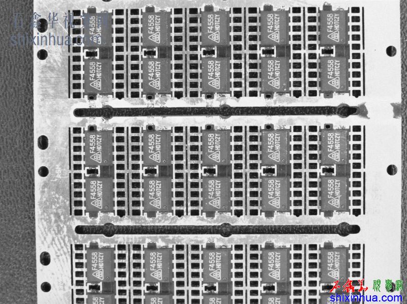

    机器视觉方案之IC表面字符定位检测
    IC定位
    IC定位
    IC定位
    IC定位
    石鑫华机器视觉网:IC检测对于机器视觉与图像处理检测来说,是再常见不过的项目类型了。这类产品可检测的内容相当丰富,外观、定位、引脚、数量、OCR、分类等。上图所示,即为数量与定位的检测。
    类似于上面的图像所示,为一整块的IC表面。当然这个并不是真正的IC,只是封装的外壳。现在的目标是能根据表面的字符特征,能比较准确的定位,从而实现外壳的自动定位,然后再根据位置坐标进行自动分割。
    对于这类产品的检测,主要问题是在解决机器视觉光源的照明均匀性上。因为一般的产品都比较大,一般通过匹配的方式进行定位,这就要求产品的表面均匀性要比较好,这样才能有较好的图像效果。当然足够高的相机分辨率也是必须的,太低的分辨率,可能会引起定位失败或不准。
