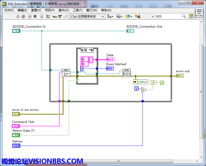

    这个错误的意思就是,SQL Execute.vi函数中的ADO Recordset GetString.vi子函数的对象关闭了,不再允许操作。可是我们在状态机里,只打开了一次,还没有执行关闭动作。认真查看了一下里面的函数,发现ADO Recordset Destroy.vi函数是在是否获取数据的外面。如下图所示:
    SQL Execute.vi程序框图-不返回数据

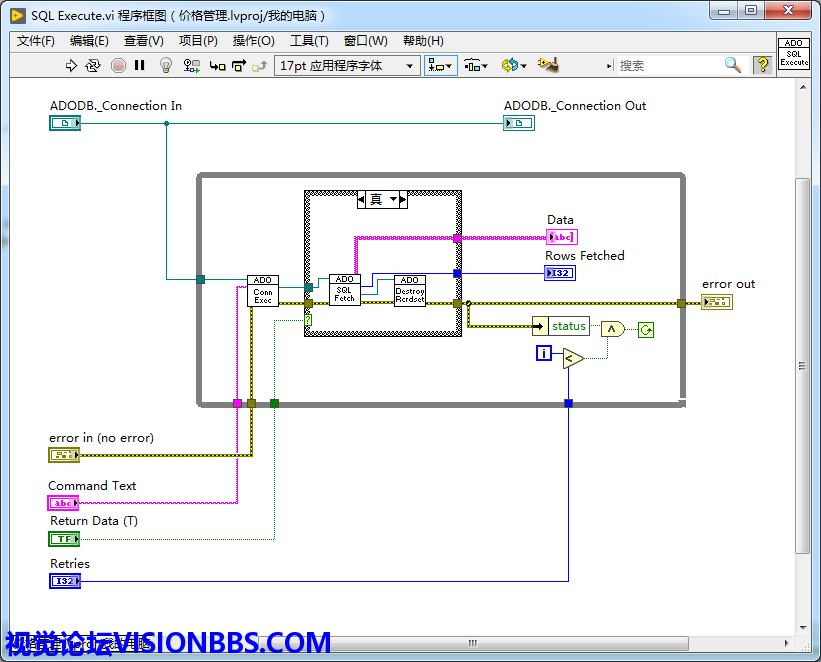

    这需要执行获取数据集时(一般如select语句),ADO Connection Execute.vi返回了Recordset数据集引用,这时执行了获取数据后,再关闭Recordset的引用,是正常的。
    SQL Execute.vi程序框图-返回数据

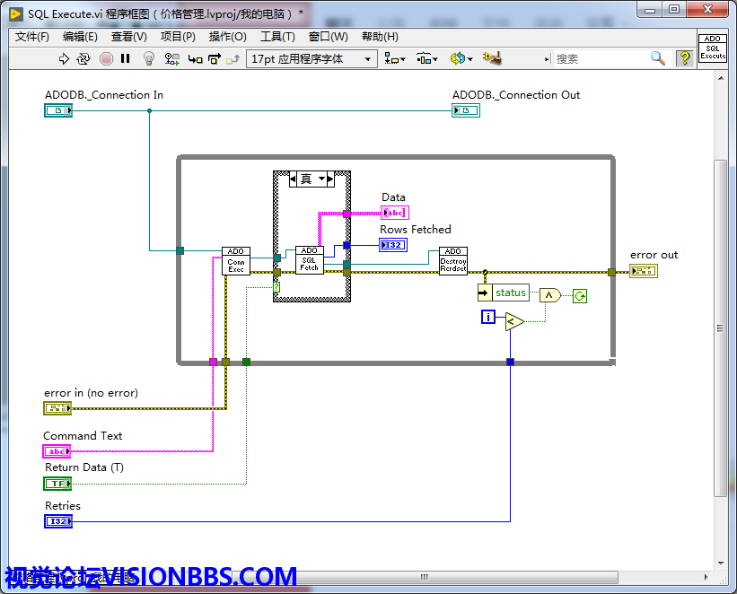

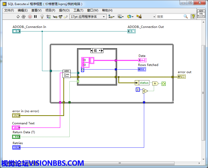

    但是在不返回数据时(如update/delete/inset等语句,是不返回数据的),ADO Connection Execute.vi函数本身是不返回Recordset数据集引用的,这时再关闭Recordset引用,则会产生错误。所以,这里不返回数据时,是不需要关闭Recordset的,也就是要把ADO Recordset Destroy.vi函数放到条件结构的真(返回数据里去),只有当要返回数据时,才关闭Recordset引用。修改的函数如下:
    需要返回数据时,则关闭Recordset
    不返回数据,则不关闭Recordset引用
