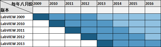

    自2006年起,NI便于每年8月定期发行一款新的NILabVIEW,从而提供了一个便于预测的发行时间表。 NI LabVIEW用户可根据未来的发行时间,更好地制定新开发和升级计划。此外,在2009年,NI将产品名称更改为“LabVIEW + 年份”(例如:LabVIEW 2009),以此来反映发行年份并为今后LabVIEW的每年发行定下了基调。 NI提供了最新四个版本软件的当前发行支持和主流支持。

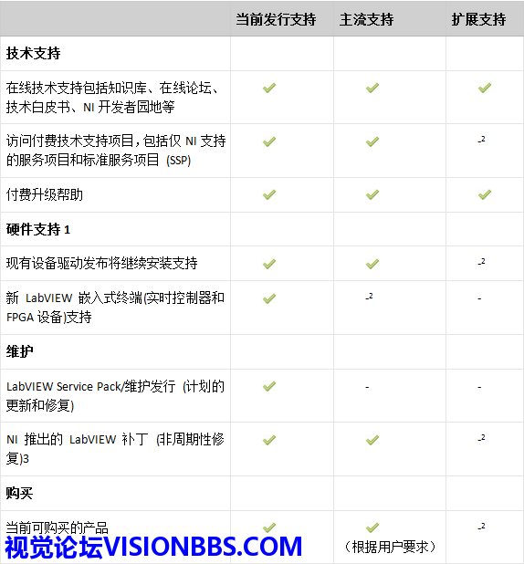

    NI LabVIEW生命周期策略包含三个阶段,每个阶段提供不同水平和有效期的支持。
    3.2.3 NI LabVIEW生命周期策略
    NI LabVIEW生命周期策略
    NI LabVIEW生命周期策略
    1访问驱动与升级页面,了解硬件支持和驱动的详细信息。模块和工具包根据版本不同而异;查看NI LabVIEW模块和工具包的兼容性信息,了解更多详情。设备驱动发布均在最新发行的LabVIEW版本上进行过测试 (例如, 适合LabVIEW 8.2.x和LabVIEW 8.5.x的最新版本分别是8.2.1和8.5.1)
    2 仅通过长期服务合同获取
    3 联系当地区域代表

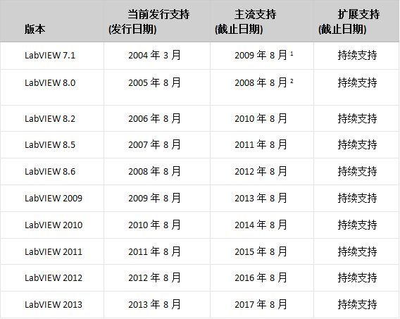

    1 LabVIEW 7.1的主流支持可延长至2009年8月
    2 LabVIEW 8.0的主流支持时间较短。
    从上面的NILabVIEW生命周期策略的各个阶段可以了解到,发行当年以及以后三年的版本,都可以对当年发行的版本以比较好的支持,即如2013年发行的LabVIEW 2013,即使发行到LabVIEW 2016,仍然可以主流的支持LabVIEW 2013(支持到2017年8月LabVIEW 2017发布为止)。

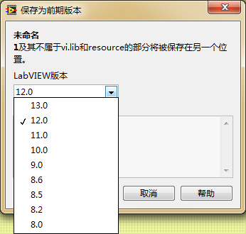

    图1 VI保存为前期版本
    图1 VI保存为前期版本
    1 VI保存为前期版本
    LabVIEW的VI现在都可以保存为早期版本,如上面图所示,为LabVIEW 2013的保存为前期版本,从中可以看到,可以一直保存到LabVIEW 8.0版本的VI。这种保存为前期VI的方法,一般的函数是有效的,如加减乘除法之类的基础函数,是完全可以从LabVIEW 2013保存到LabVIEW 8.0的。但是一些包含某此可能修改过或新增、删除的功能时,则可能无法保存为早期版本,这在Vision工具包里更为常见。如果是这种情况,还希望使用现有的VI的话,唯一的办法就是升级LabVIEW。
