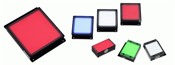

    添加漫射板的主要作用就是为了提高光源的漫反射效果,从而增加光源的照明均匀性。通常来讲,机器视觉LED光源中的条形光源、环形光源等,可以选配漫射板,而面光源、环形无影光源、四面无影光源等则是一定要加漫射板才能正常工作的。而像点光源、线光源指向性强的光源,则不添加漫射板才正常工作。而像圆顶光源等积分光源,虽然其也需要有较好的漫反射,但是其并不是通过漫射板来实现漫反射的,而是通过反射表面的粗糙不平来改善漫反射效果的。
    图29 添加了漫射板的光源
    图29 添加了漫射板的光源
