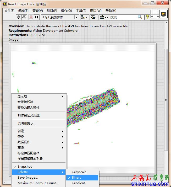

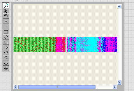

    为什么我的图像处理后显示过程中会经常出现这样的情况?请版主帮助一下如何能够解决呢?或者可能原因是神马呢

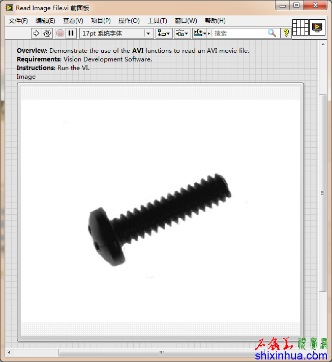

    Palette不正确。正常的灰度图,是需要使用灰度显示才正确的,而你使用了二值显示,就不正确。
    正常显示
    二值面板时,不正确显示。
    这种问题,在生成VI时,特别是你的图像经过二值化后,NI会自动添加一个Image控件的属性,并将其设置成了Binary,这时如果再加载灰度图,就显示成那德行了。
