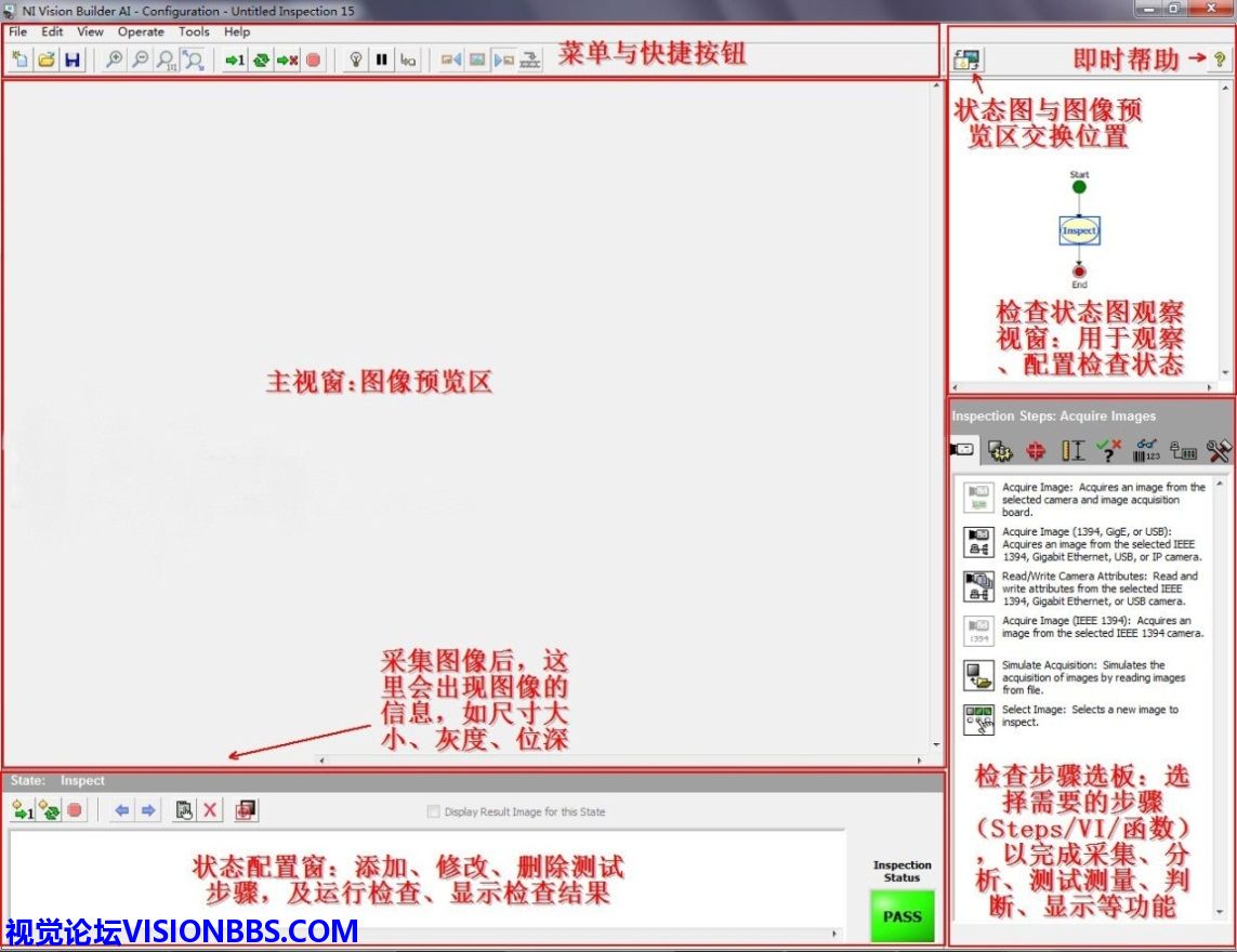

    打开VBAI,在欢迎界面中双击MyComputer或者点击New Inspection,配置一个新的检测,进入后的界面如图2-1所示:
    图2-1 VBAI初始配置界面
    图2-1 VBAI初始配置界面
    图2-1 VBAI初始配置界面
    在图2-1中,主要分为四个区域,左上,为主视窗:包含图像预览区、菜单、快捷按钮等;右上,状态图视窗:观察、配置检查状态,状态图与主视窗的切换开关,即时帮助开关;左下,状态配置窗:使用步骤名与图标、快捷按钮、检查结果指示灯等;右下,检查步骤选项卡:包含多种检查步骤Steps、函数等。

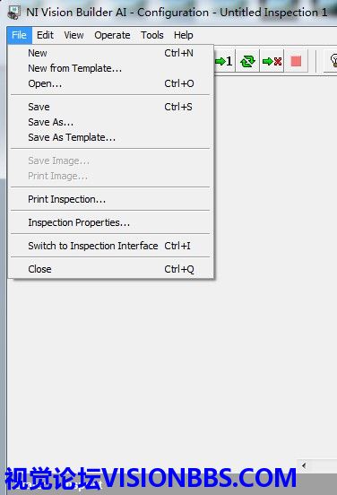

    菜单说明:File
    图2-2 菜单-File文件
    图2-2 菜单-File文件
    图2-2 菜单-File文件
    文件菜单从上到下依次是New新建、New from Template从模板新建、Open打开、Save保存、Save As另存为、SaveAs Template另存为模板、Save Image保存图片、Print Image打印图片、Print Inspection打印检查、Inspection Properties检查属性、Switch toInspection Interface切换到检查界面、Close关闭。此菜单中的选项,主要用于VBAI脚本的保存、图片的保存、脚本的属性、切换界面等功能。

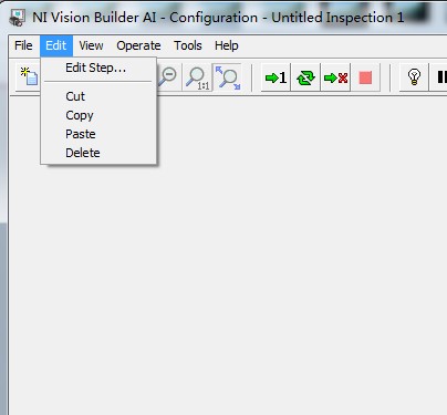

    图2-3 菜单-Edit编辑
    图2-3 菜单-Edit编辑
    图2-3 菜单-Edit编辑
    编辑菜单从上到下依次为Edit Step编辑步骤、Cut剪切、Copy复制、Paste粘贴、Delete删除。本菜单中的内容,主要用于控制检查步骤。

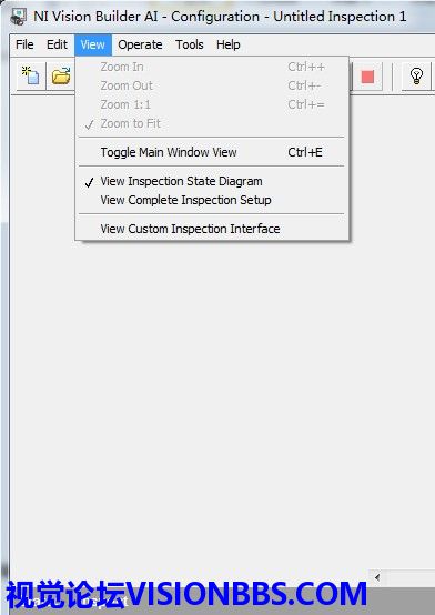

    图2-4 菜单-View查看
    图2-4 菜单-View查看
    图2-4 菜单-View查看
    查看菜单从上到下依次是Zoom In放大、Zoom Out缩小、Zoom 1:1原始大小、Zoom to Fit适合视窗、Toggle Main Window View切换主视窗与状态图视窗、View Inspection State Diagram查看检查状态图、View CompleteInspection Setup查看完整检查设置(包含setup、cleanup)、View Custom Inspection Interface查看用户检查界面(需要配置用户界面后才能查看)。查看菜单主要用于图像视野的操作以及界面的切换查看等。

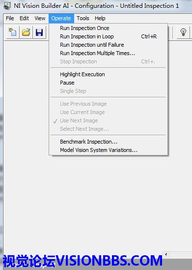

    图2-5菜单-Operate操作
    图2-5菜单-Operate操作
    图2-5菜单-Operate操作
    操作菜单有以下可用选项:Run Inspection Once运行一次检查、Run Inspection in Loop循环运行检查、Run Inspectionuntil Failure循环运行检查直到失败、Run Inspection Multiple Times多次运行检查、Stop Inspection停止检查、Highlight Execution高亮执行、Pause暂停、Single Step单步、Use Previous Image使用先前的图片、Use Current Image使用当前图片、Use Next Image使用下一张图片、Select Next Image选择下一张图片、Benchmark Inspection基准点检查、Model VisionSystem Variations模仿视觉系统变更(可利用另外一个采集或加载图片代替现有的采集与加载图片)。操作菜单主要用于检查调试、验证以图片缓存的使用等。

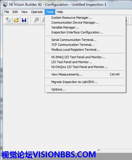

    图2-6 菜单-Tools工具
    图2-6 菜单-Tools工具
    图2-6 菜单-Tools工具
    工具菜单可以针对VBAI中的许多参数进行管理,System Resource Manager系统资源管理、CommunicationDevice Manager通信设备管理、Variable Manager变量管理、Inspection Interface Configuration检查界面配置、SerialCommunication Terminal串口通信终端、TCP Communication TerminalTCP通信终端、Modbus Local Registers Terminal MODBUS本地寄存器终端、NI-IMAQ I/O Test Panel and Monitor NI视觉IO测试板与监视器、I/O Test Panel and Monitor IO测试板与监视器、NI-DAQmxI/O Test Panel and Monitor数据采集测试板与监视器、View Measurements查看测量、Migrate Inspection to LabVIEW迁移检查到LabVIEW中(即生成LabVIEW代码)、Options选项。工具菜单主要用于资源管理以及通信测试。如果想生成LV代码,在这里也可以实现。

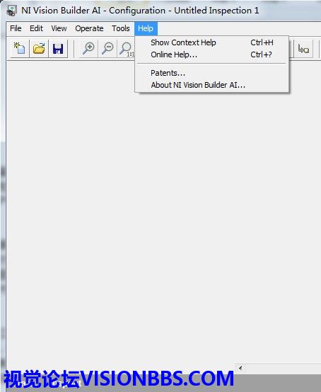

    图2-7 菜单-Help帮助
    图2-7 菜单-Help帮助
    图2-7 菜单-Help帮助
    帮助菜单,提供VBAI相关的帮助:Show Context Help显示上下文帮助(即时帮助)、Online Help在线帮助、Patents专利、About NI Vision Builder AI关于NI VBAI。以上这些内容就是整个VBAI的菜单构成。

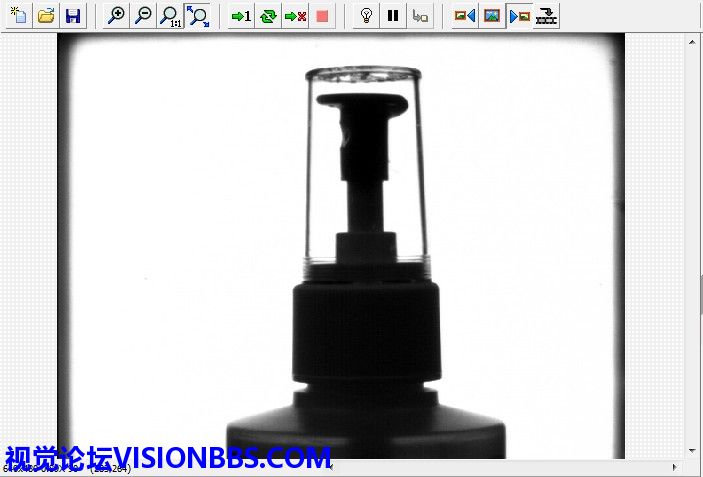

    主视窗上部的快捷按钮从左到右分别代表了(File中的)新建检查、打开检查、保存检查、(View中的)放大、缩小、原始大小、适合视窗、(Operate中的)运行一次、循环运行、循环直到失败、停止、高亮、暂停、单步、使用上一张图片、使用当前图片、使用下一张图片、选择下一张图片。在快捷按键下面的一大片区域为图像显示区域。图像显示的左下脚有一排图像的显示信息。图中显示的640x480表示图像的分辨率,0.89X表示图像的缩放系数(1时为原始大小,小于1时表示缩小,大于1时表示放大,边上的滚动条会出现),90表示了鼠标指示点的灰度值(如果是彩色图像,则有90,90,90这样三组值,表示RGB三色的分量值),(263,264)表示当前鼠标所在点在图像中的X、Y坐标。

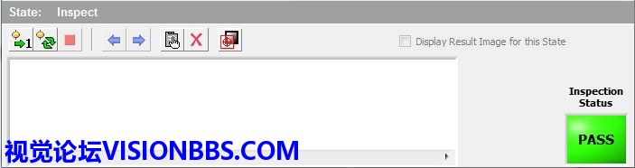

    VBAI状态栏
    图2-9检查状态栏
    图2-9检查状态栏
    图2-9检查状态栏
    状态栏上方是快捷按钮,分别是运行状态一次、连续运行状态、停止连续运行状态、倒退(步骤)、前进(步骤)、编辑步骤、删除步骤、步骤覆盖(如搜索线、结果等)、Display Result Image for this State为此状态显示结果图像。下面一个大空白栏,是用于放置测试步骤的。右边一个大大的布尔指示灯Inspection Status是显示当前检查结果的。

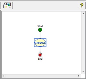

    图2-10 状态图视窗
    图2-10 状态图视窗
    图2-10 状态图视窗
    状态图视窗相对比较简单,最左上的按钮为状态图与主视窗的切换按钮,最右上的问号按钮为即时帮助按钮。中间一大片区域为状态图显示栏。如果要想编辑状态图,可以双击显示栏或单击左上角的切换按钮。

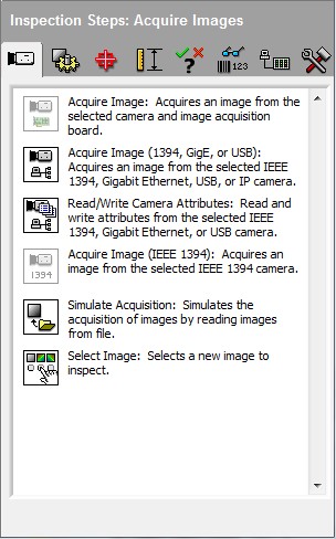

    图2-11采集图像
    图2-11采集图像
    图2-11采集图像

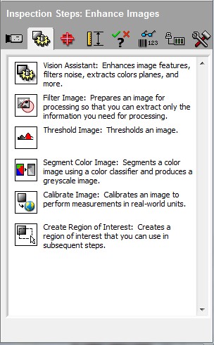

    图2-12 增强图像
    图2-12 增强图像
    图2-12 增强图像

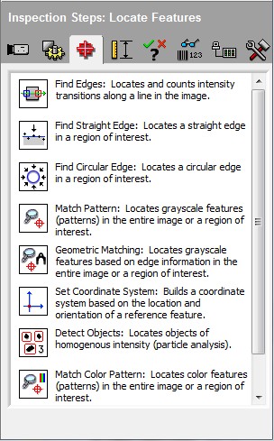

    图2-13 定位特征
    图2-13 定位特征
    图2-13 定位特征

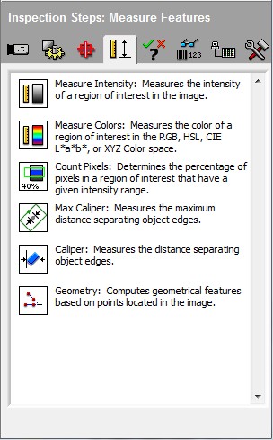

    图2-14 测量特征
    图2-14 测量特征
    图2-14 测量特征

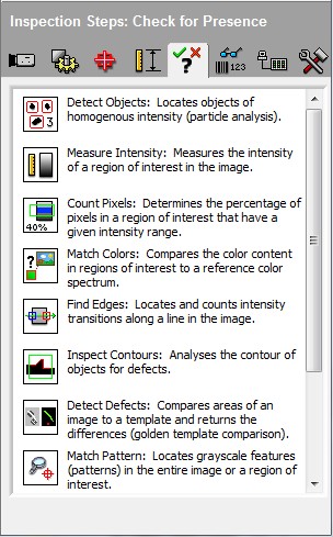

    图2-15 存在性检查
    图2-15 存在性检查
    图2-15 存在性检查

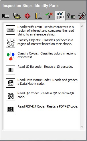

    图2-16 识别零件
    图2-16 识别零件
    图2-16 识别零件

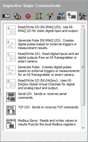

    图2-17 通信
    图2-17 通信
    图2-17 通信

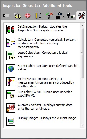

    图2-18 使用附加工具
    图2-18 使用附加工具
    图2-18 使用附加工具
    VBAI的函数选项卡就是上面提到的这些内容。函数的具体使用将会在后面的章节中重点介绍。请继续关注石鑫华视觉网shixinhua.com的后续更新。
