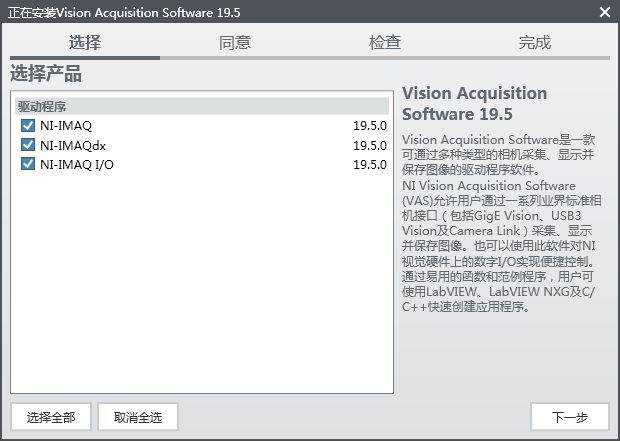

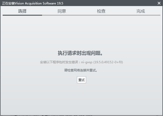

    VAS19.5安装出现错误,提示要联网?

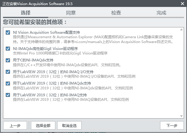

    如果是安装网卡驱动的问题,可以把第二项功能选项去掉,也没有什么问题。用网卡本身的驱动,也是可以用的。不一定非要用NI的驱动,很多网卡没有NI的驱动。
