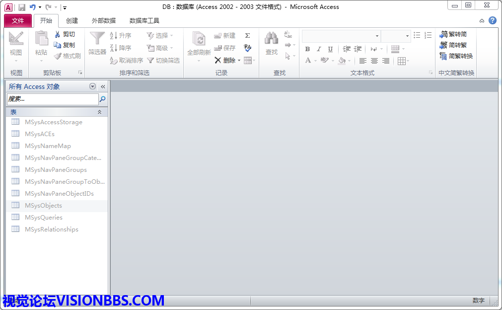

    当然,首先要对创建的数据库进行两步设置,才可以查询该系统表,上图中,已经显示了Access隐藏的系统表并授权:

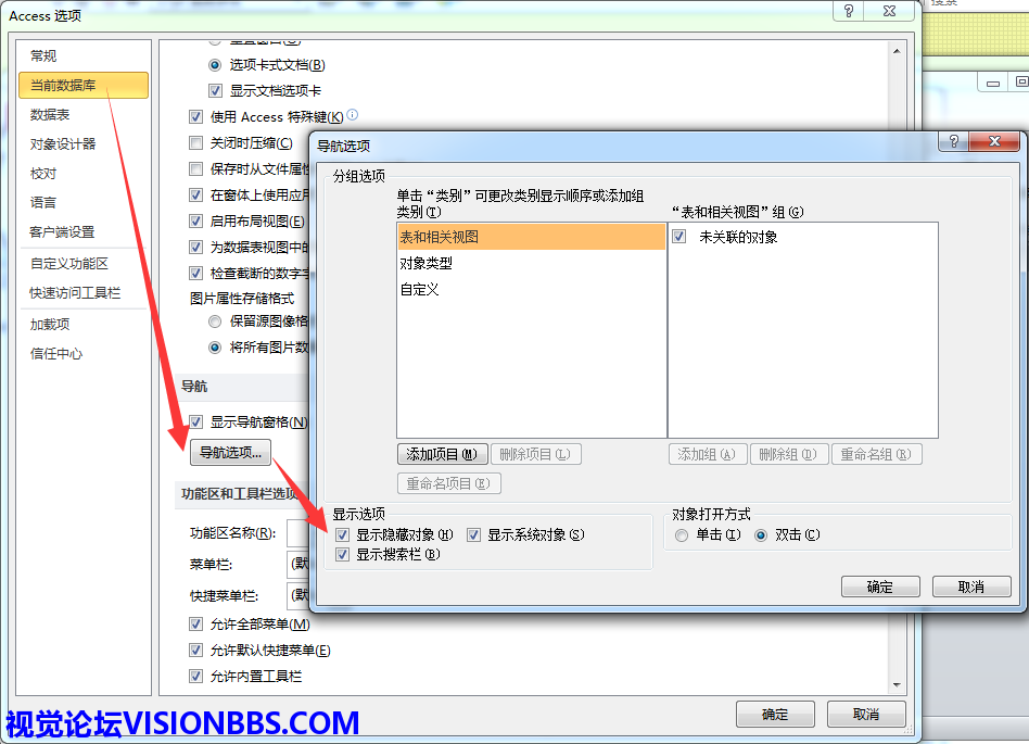

    第一步显示:文件》选项》当前数据库》导航》导航选项》显示选项》显示隐藏对象,显示系统对象,全勾选。
    这样就可以像第一图那样,在表的导航栏中看到灰色的隐藏的系统对象。其中就有MsysObjects表。

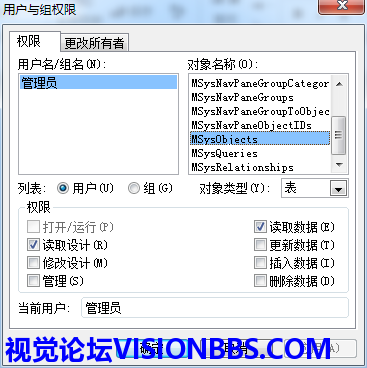

    第二步授权:文件》信息》用户和权限》用户与组权限》用户名/组名(选择管理员)》对象名称(选择MsysObjects表)》权限》选择读取设计、读取数据勾选。如下图所示:
    授权MsysObjects表
    这样就授权管理员可以查询系统表MsysObjects了。具体的,可以参考以下文章:

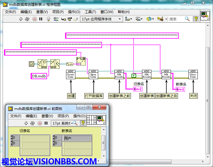

    查询表、创建表、查询表效果1
    查询表、创建表、查询表效果2

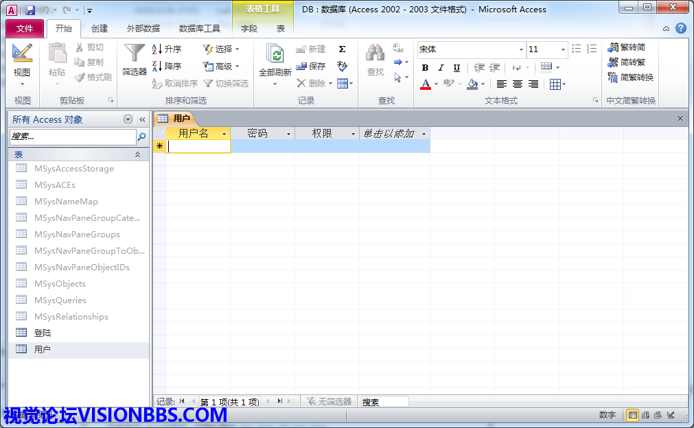

    mbd数据库中创建好的数据表
