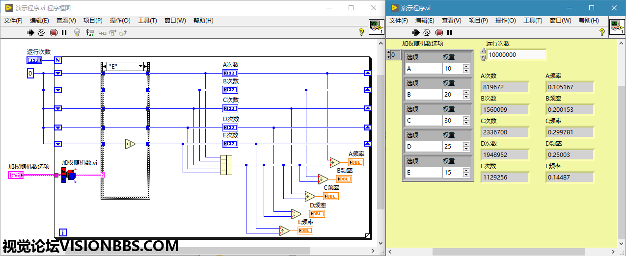

    使用For循环调用加权随机数运行一千万次运行中

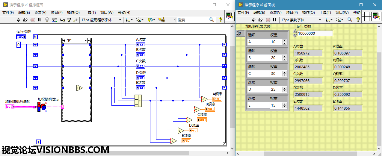

    使用For循环调用加权随机数运行一千万次运行结束后
    如上面的例子,我们设置了A、B、C、D、E五个项,A的权重是10,B则为20、C为30、D为25、E为15。可以看到运行一千万次过程中,运行几百万次时,各项出现的比率,与设置的比率是比较接近的。而运行后,完全执行完一千万次后,仍然是接近设置的比重的。所以该加权随机数的功能是正常可实现的。
