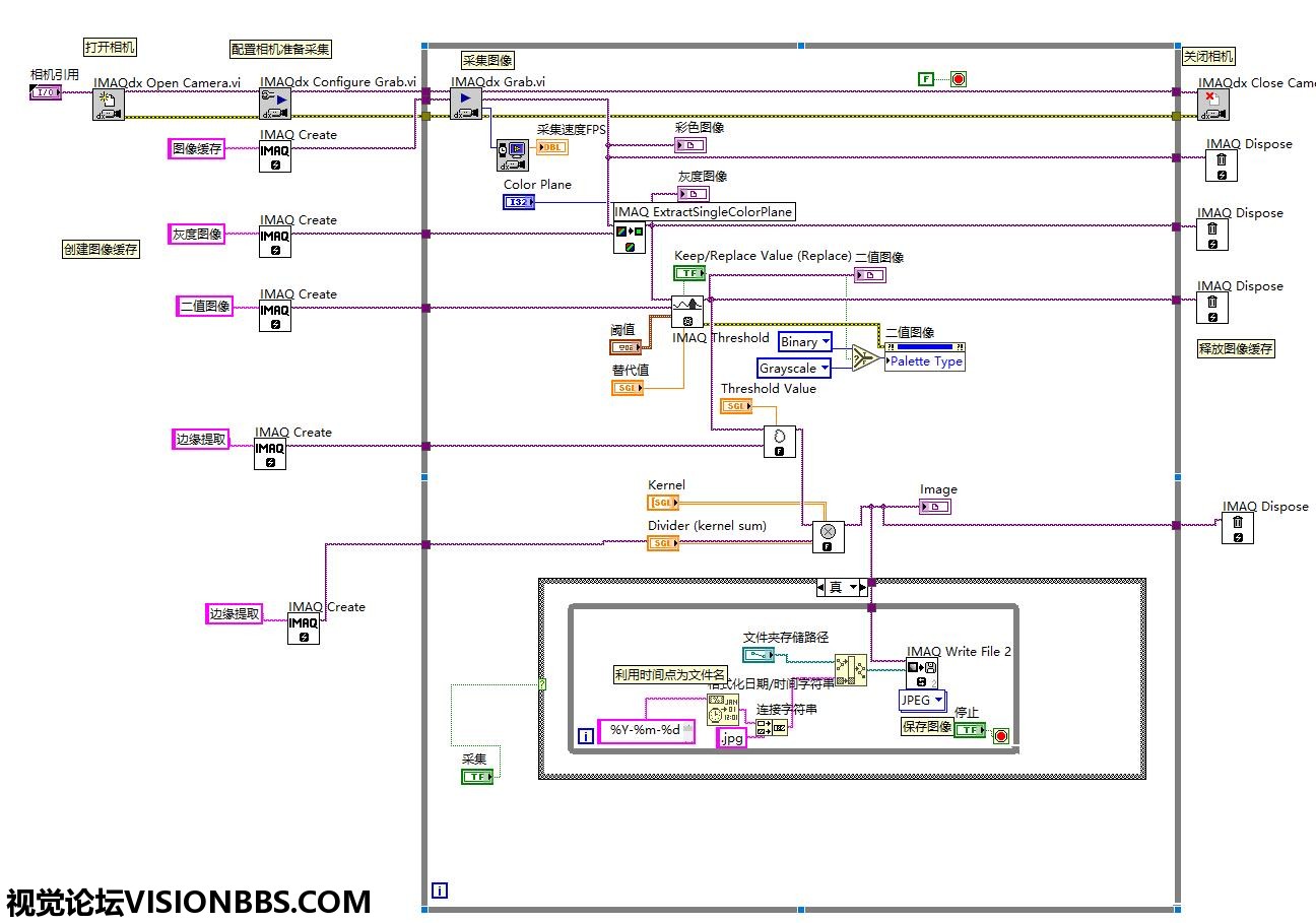

    刚学labview不久------
      用labview进行多图像处理后的采集,运行时采集画面停止,但是图像数据有存储下来

     楼主| 发表于 2019-5-5 10:03:15 | 显示全部楼层 来自:山东省济宁市 移动
    这是框图,不知道怎么优化结构
    发表于 2019-5-5 20:32:02 | 显示全部楼层 来自:湖南省怀化市 移动
    没什么太多优化的边缘提取两个缓存是重复的,可以合并为一个。保存图像时,要看硬盘的速度与保存的图像大小,如果是高分辨率的彩色图像保存到机械硬盘是很久的。这时就会一直在保存过程中,采集图像就会停止等到保存图像完成。
