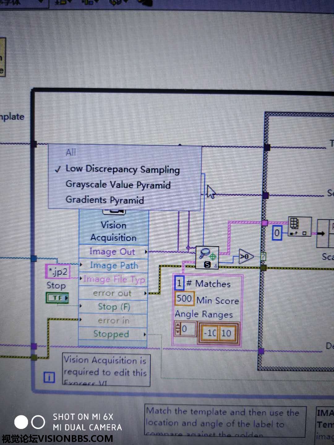

    其中learn pattern4设置三项均为灰度匹配,为什么?

    黄金模板匹配针对的是图像和模板是一比一的,程序先用灰度匹配进行进行定位,然后在进行黄金模板匹配
