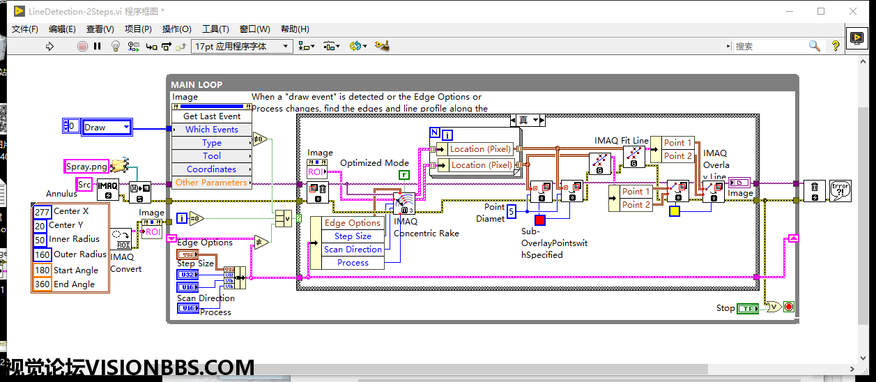

[解决] RIO属性节点函数问题,复制到另外的一个程序框图就变了,拉回原来程序框图就不能用了
    2019-5-29 07:39
  • 签到天数: 24 天
    发表于 2019-4-22 10:48:49 | 显示全部楼层 |阅读模式 来自:河南省 移动数据上网公共出口
    程序框图.png 程序框图 错误图.png 错误图
    控件1.png 原函数
    控件2.png 拉到另外一个程序框图后的样子
    求助:怎么做成原函数哪个样子,并不报错。谢谢!!

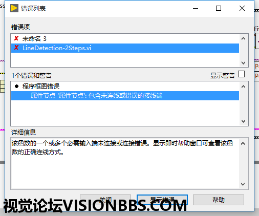

    发表于 2019-4-22 16:10:28 | 显示全部楼层 来自:广东省东莞市 电信
    需要关联到新的控件。 属性控件上右键》链接至》窗格》选择需要的控件
