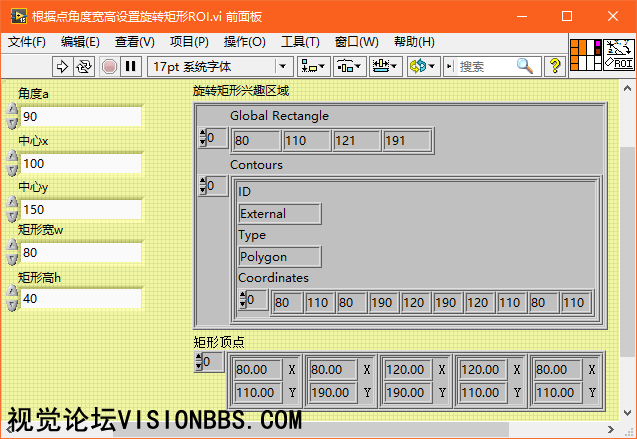

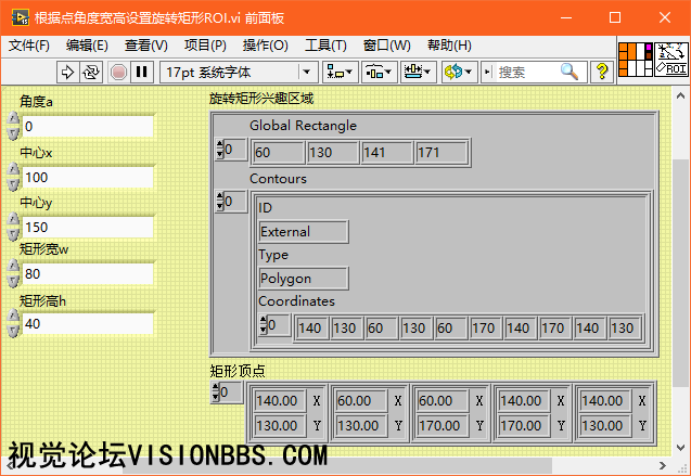

    NI VISION中,可能会遇到这样一个情况,需要使用旋转矩形来测试某个区域的特征。而这个旋转矩形需要有一定的自适应能力,而不是手动设置的。在NI VISION中,通过粒子分析,可以得到粒子的中心XY坐标,以及粒子的惯性矩角度A,以及其对应的外接矩形的宽、高(不旋转矩形)。那么我们可以利用这些信息,来设置一个带角度的旋转外接矩形兴趣区域。重新来测量该区域中的特征。
    中心坐标(100,150),角度0度,宽80,高40的旋转矩形ROI
    中心坐标(100150),角度0度,宽80,高40的旋转矩形ROI
    中心坐标(100,150),角度30度,宽80,高40的旋转矩形ROI
    中心坐标(100150),角度30度,宽80,高40的旋转矩形ROI
    中心坐标(100,150),角度60度,宽80,高40的旋转矩形ROI
    中心坐标(100150),角度60度,宽80,高40的旋转矩形ROI
    中心坐标(100,150),角度90度,宽80,高40的旋转矩形ROI
    中心坐标(100150),角度90度,宽80,高40的旋转矩形ROI
