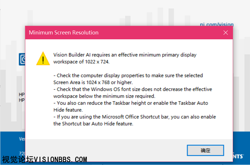

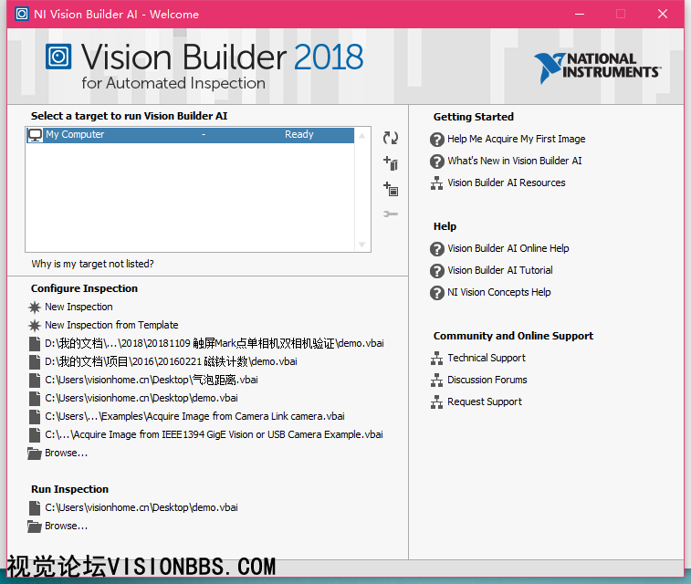

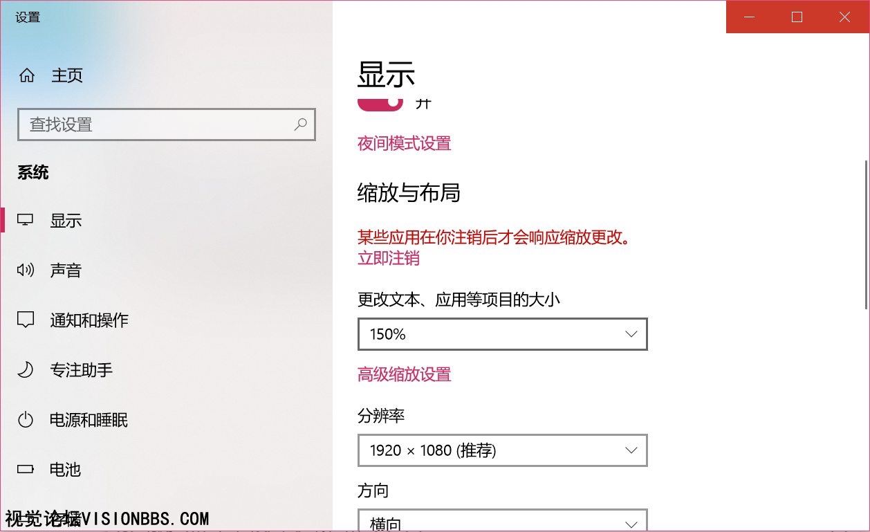

    NI的视觉开发包中,有一款智能应用程序-视觉生成器Vision Builder for Automation Inspection(VBAI)。这个程序在应用时,有一个最小屏幕分辨率的要求。因为该程序是一个框图式的程序,包含了工具栏、脚本栏、图像显示区域等多个需要显示的区域,所以有个最小分辨率的要求,而VBAI要求的最小分辨率是1022*724(该分辨率要求小于视觉助手的分辨率要求1152*864),即显示器的有效显示分辨率必须要大于等于1022*724,而且要长宽要同时满足这个要求,某个方向不满足,就无法使用。例如使用的是1280*720的分辨率的屏幕,长方向满足了,但是宽方向不满足,无法使用。当然现在新的17寸以上的显示器或笔记本,其实很少有不达到这个分辨率要求的,现在一般都是高清屏1920*1080的分辨率。但是在WIN10中,系统默认是将分辨率缩放为125%的,如果屏幕分辨率只有1400*900左右,放大为125%,相当于是分辨率除以1.25,大概只有1120*720,这时也无法使用。而如果1980*1080的分辨率缩放为125%时(1536*864),达到要求可以使用,但是缩放为150%时(1280*720)则无法使用(高方向不足,隐藏掉任务栏也不够),如下图所示:
    VBAI分辨率不够无法使用

    WIN10系统缩放

    1920*1080时正常运行VBAI

        解决方法:如果是高方向差几个十来像素,则可以按照错误提示的方法,隐藏任务栏或减小任务栏高度。如果高分辨率的WIN10中缩放了分辨率,则建议改回原始的100%。如果屏幕本身就没有达到VBAI的要求,那么建议更换更高分辨率的屏幕。如果是笔记本,那么就不适用了,可以尝试外接一个高清显示器。
