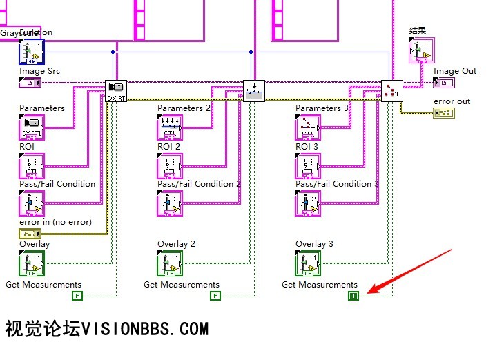

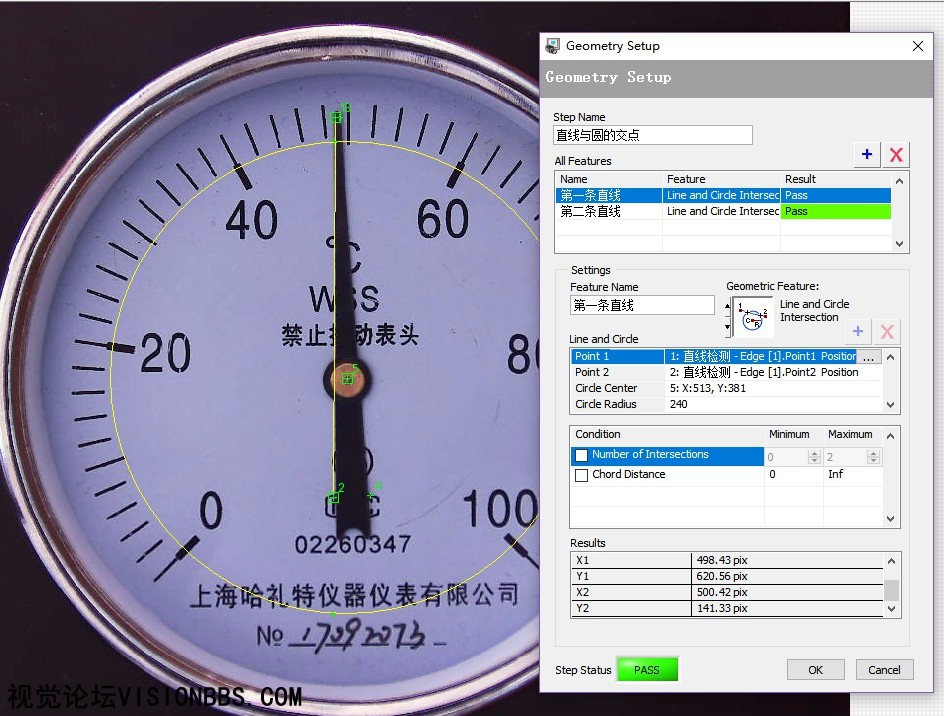

    问大家一个问题,如下图所示,我检测到指针两边缘直线,又自己定义了一个圆,运用求直线与圆交点函数得到四个交点,在Result中也显示了这四个点的坐标。现在我想在labview中运用这四个点的坐标,怎么运用呢?生成labview代码想创建显示控件,研究一下午了也没整明白!下面是图片和程序!

    石鑫华视觉 发表于 2018-7-5 15:39
    把里面的一层层拆开来慢慢研究。VBAI生成的VI比较复杂。
    嗯嗯 确实   这个不是一般的复杂,能给人整崩溃了。昨天研究一天,今天又鼓捣半天,发现问题出现了这里,他这里默认情况下是F,手动改成T就好!!! Snipaste_2018-07-05_21-46-47.jpg
