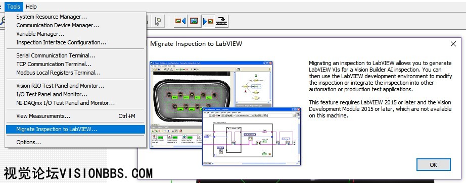

    我电脑中有两个版本的VBAI,分别为2014SP1和2015F3,LabVIEW也有两个版本,2015和2016,今天想把VBAI中的程序生成LabVIEW代码,就像视距助手VISION那样,但是当我点击这里(这里应该是创建LabVIEW代码吧),提示这个怎么回事,我这两个版本的LabVIEW不能满足吗?两个版本的VBAI都提示这个!!!

    昂,我知道了!因为我的labview的版本是32位的,所以我运行VBAI的时候也必须选择32位的,当时我选择了2015F3的64位版本,所以报错。
